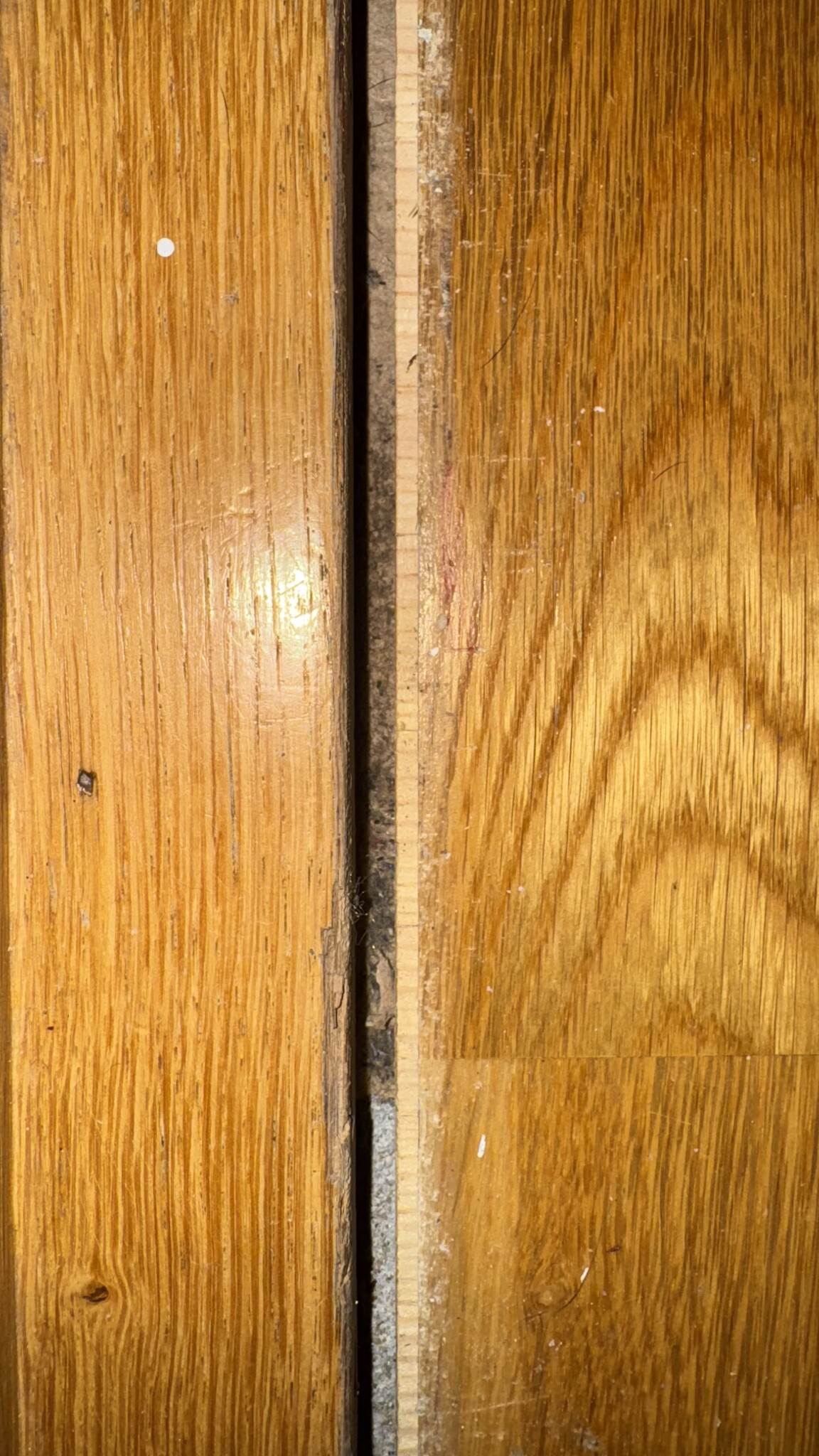

Finns det någon här som kan svara på detta är för typ av material utan att jag ska behöva lyfta upp hela parketten? Lägenheten byggd på sjuttiotalet. Mitt paket är inlagt 2006, dock oklart om underlagsmaterialet är från samma år. Jag håller inte det som troligt men jag vet inte. Tacksam för svar.

Hur djup är springan?
Jag funderar på om det är den undre delen av parketten du ser därför att brädorna har delat sig i klickfogen. Detta eftersom det ser lite ut som trä.
2006 var det väl vanligast med foam och i andra hand lumppapp som underlag. Korksmulepapp förekommer ju också.
Dett är inte smutsig skumfolie?
