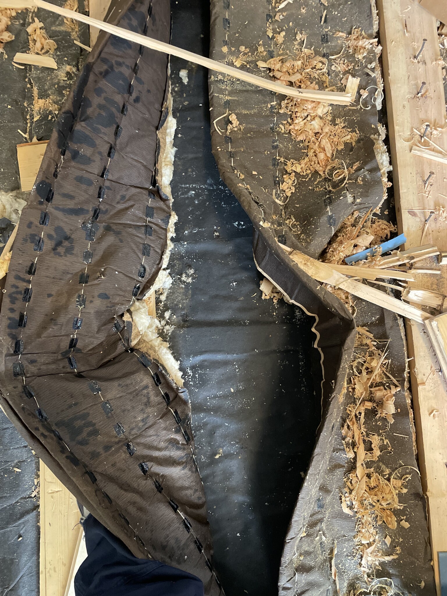

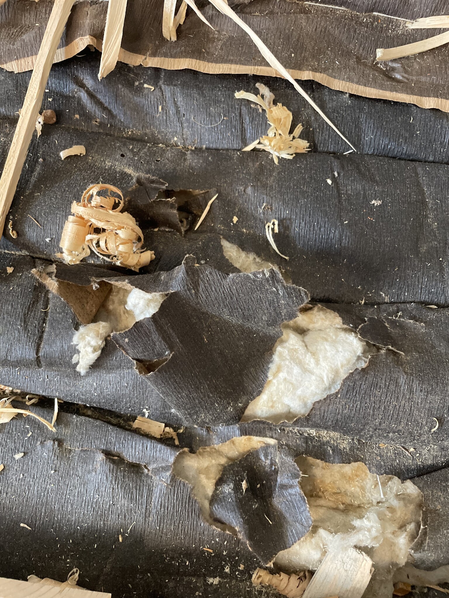

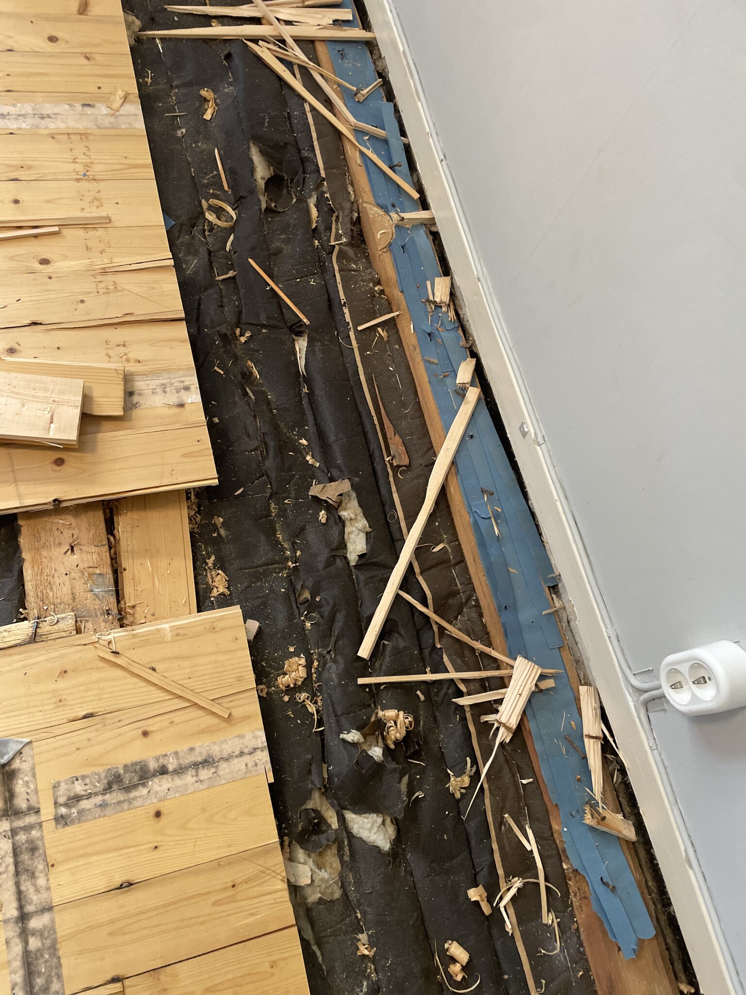

River golv i hus byggt 55. Reglar golv på betong med någon form av isolering. Vad kan det vara? Kan det vara giftigt?
  • Rivet trägolv från hus byggt 1955 med synliga reglar, isolering och golvplattor. Fråga om materialet kan vara giftigt.
  • Rivet golv från hus byggt 1955 med synlig isolering under svarta papperslager, omgiven av träspån och byggrester.
Glasfiberisolering med vindpapp.
Andas inte in skiten, bara. Använd mask och skyddsglasögon.
AndersS och 1 till
Tjärpapp med glasull.
Giftigt. Vad fick du det ifrån?
jonasnjonasn
Livrädd för asbest generellt bara😅 Har FFP2 mask. Duger?
Det är glasull klädd i asfaltimpregnerad papp. Det är väldigt stickig och kliar och det kan förekomma vassa strån av glas. Väldigt vanlig på 50-talet. Där den ligger är den inte farlig men kanske inte bästa valet av isolering för ändamålet.

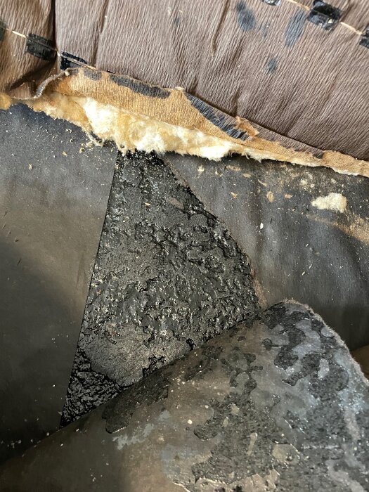

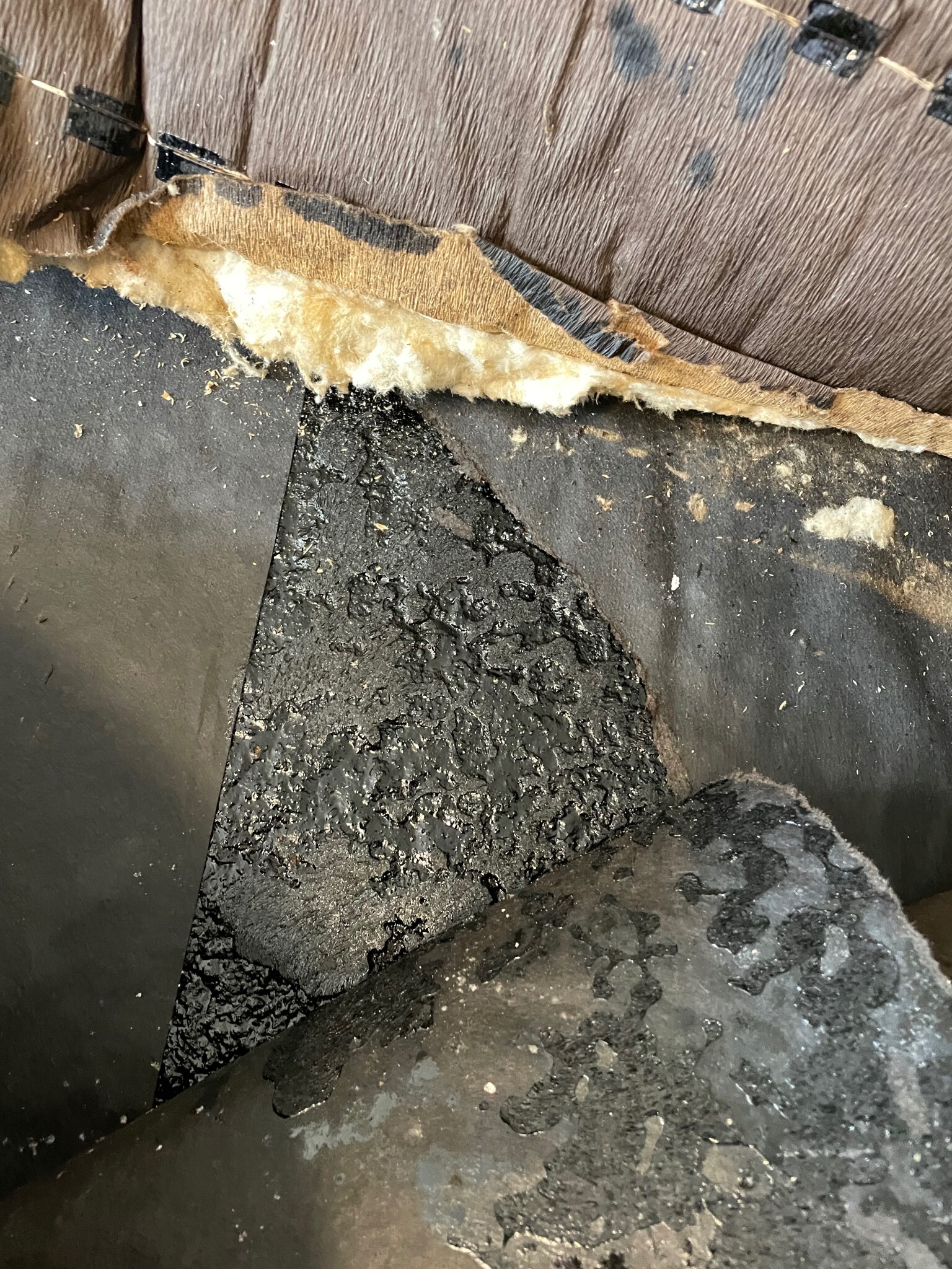

Sen ytterligare något under. Ett runt lager mörkt mot betong. Inte heller asbest?
  • Under golvbrädor syns mörkt material och träspån, potentiellt asbest ifrågasätts.
Och under det tunna sista lagret är det som tjära. Är det tjära eller kan det vara svartlim? Känns klibbigt.
  • Klibbig svart yta under papper, osäkert om tjära eller svartlim.

Asbest är inte giftigt.
Mask är alltid bra i dammiga miljöer men inget jag personligen skulle använt såvida det inte dammar väldigt mycket.
Gräv fram en bit av det understa materialet så vi kan se hur det ser ut.
jonasnjonasn
Svårt att säga, kan vara kallasfalt pappen är gammal asfaltimpregnerad papp sk förhydningspapp.

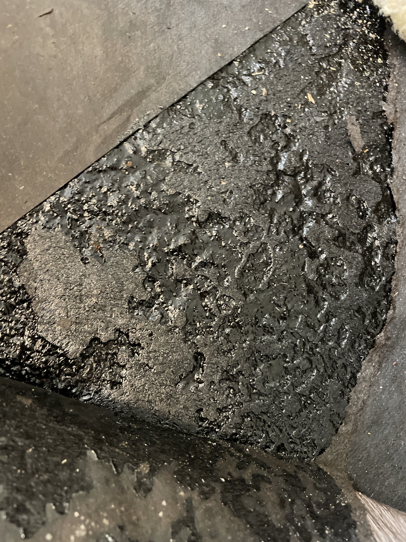

Det sista lagret är glansigt och målat på betongen. Glatt att ta på. Tjära?
  • Glansigt, svart lager applicerat på betongyta, eventuellt tjära, med grov och ojämn textur.
Säkert det. Fuktspärr.
