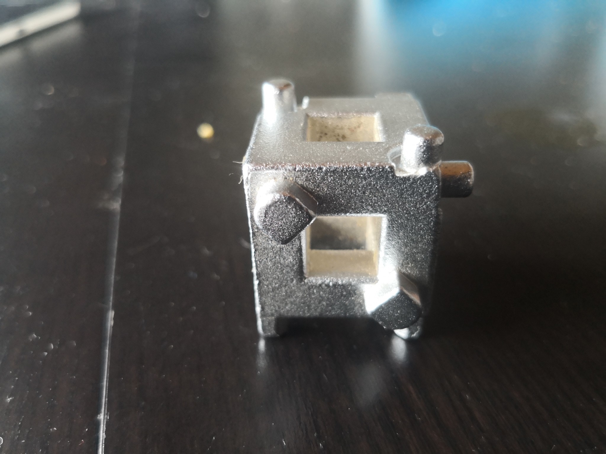

Detta är troligen en nyckel för bulthuvuden som har två hål att greppa i. Man stoppar in piggarna i bulthuvudet och sedan tar man en halvtumsspärrskaft för att dra.
Immobil
Nä det är en billig variant för att justera skruvade kolvar i bromsok som har handbromsfunktion. För bilbruk alltså. Valfria passande piggar in i urtagen i kolven och sen vrida och trycka in vartefter.
