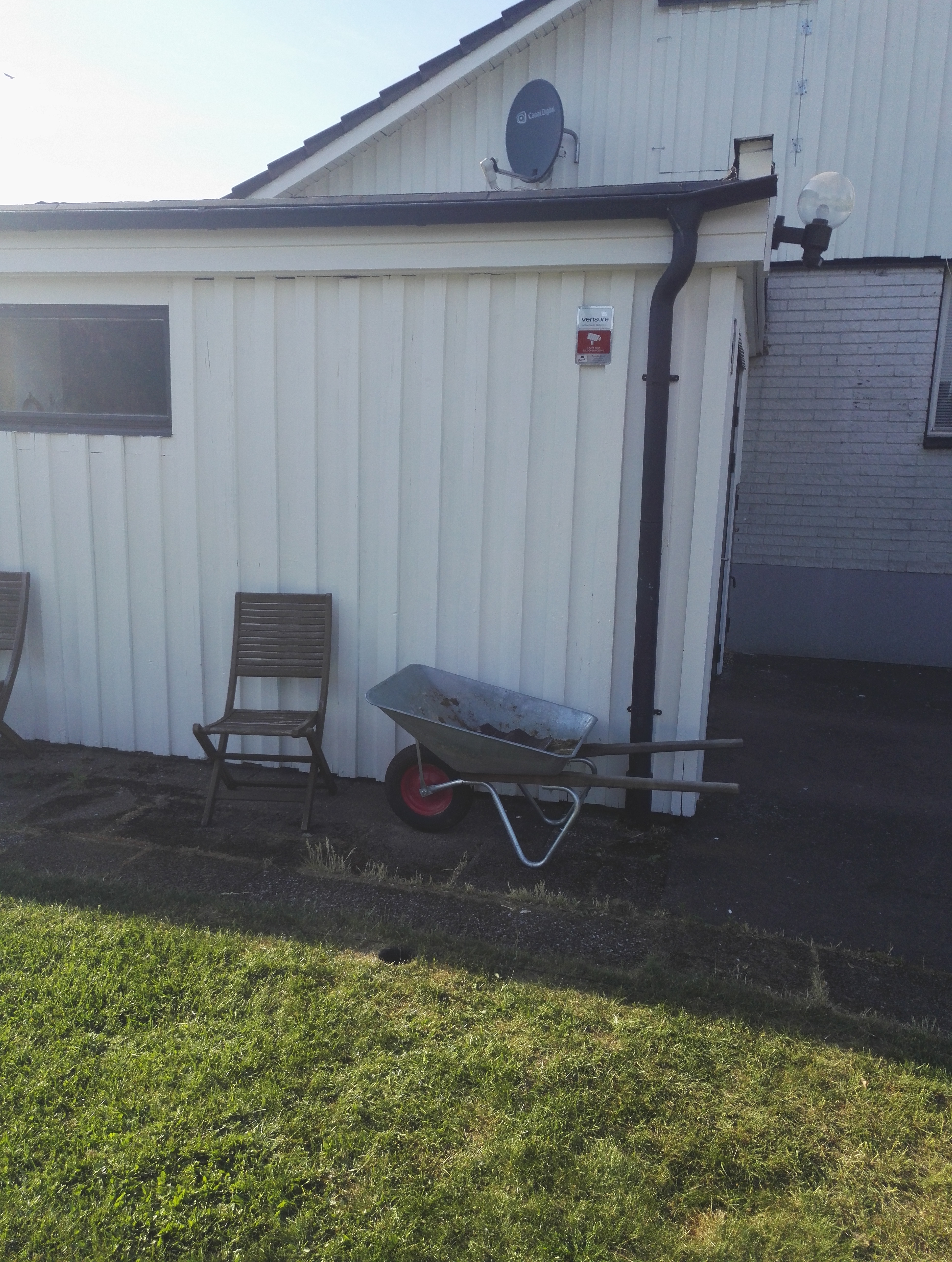

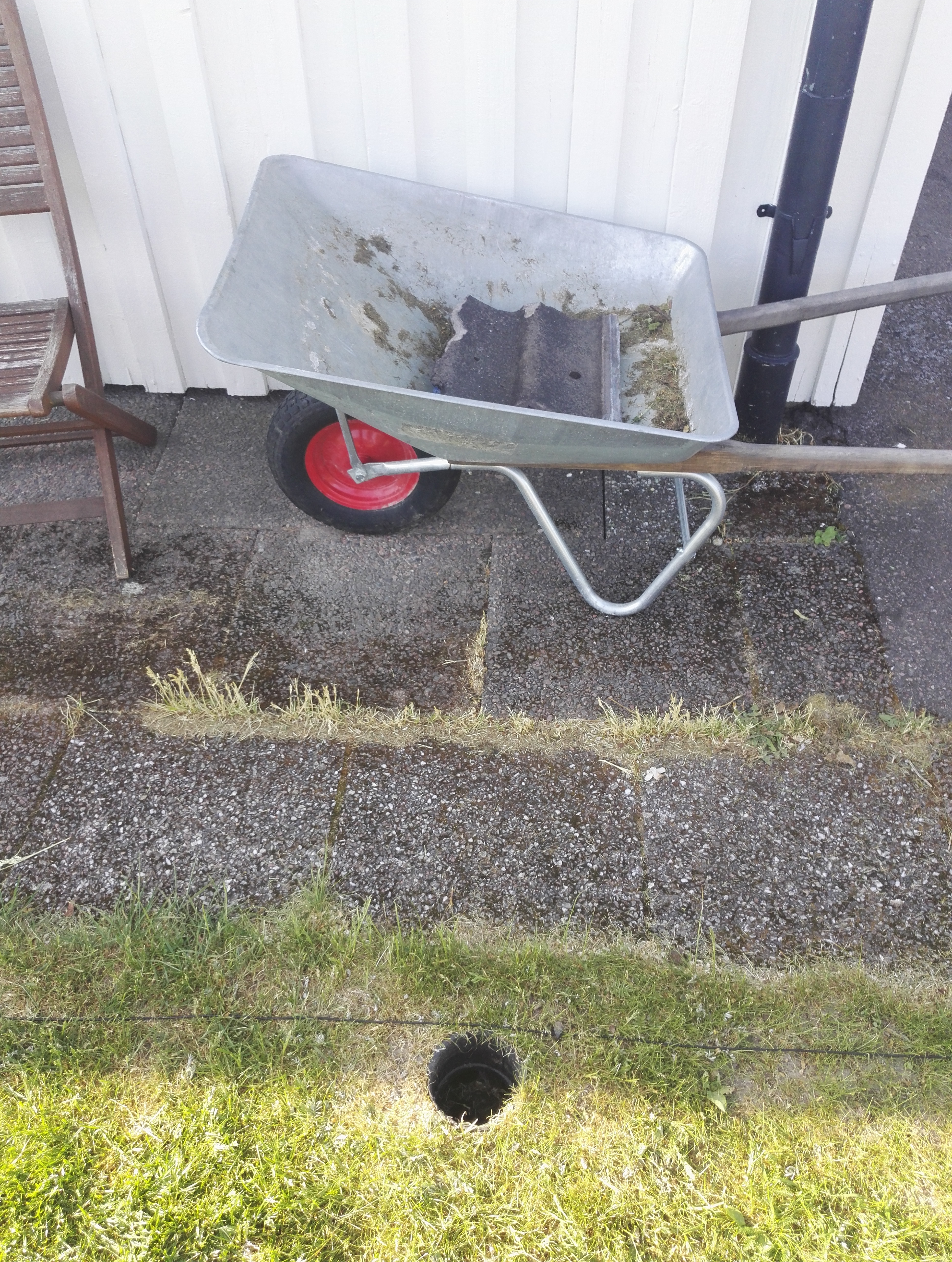

Hittade detta hål i trädgården för ett tag sedan i mitt nya gamla hus. Ser ut som ett rör där ett stuprör gått ner, men ingen byggnad finns ju där. Vad kan det vara/varit till?
Hålet syns i skarven mellan skuggan och solen i gräskanten.

Ring närmsta golfbana och kolla om de saknar något hål. :crysmile::crysmile:
Skämt åsido. Kan det vara en spolbrunn för ditt dagvattensystem eller dränering? Hur djupt är det? finns något lock att öppna?

Finns inget lock, hål rakt ner. Plaströr. Hålet går ner ca 20 cm och gör sedan en 90 graders sväng in mot garaget. Så ser inte mer än så.
prova gå ner med en dragfjäder och försök lokalisera vart det tar vägen. lyssna efter ljud i det befintliga stupröret etc. Kanske fanns ett gammalt skärmtak eller liknande där tidigare som hade dagvattenrör kopplat mot det på garaget?

Får pröva det, har en fjäder liggandes.
Jag har hällt ca 30 liter vatten i snabb följd ner i hålet men jag har ingen aning var det tar vägen. Det ligger en dagvattenbrunn ca 5 meter bort dit stuprännorna går, röret går iaf inte dit. Mycket mystigt.
Jag får tyvärr inte fram dragfjäderna i röret. Verkar ligga en del skit i botten på den horisontella delen.

Märkligt. Slå en signal till tidigare ägaren och fråga..
