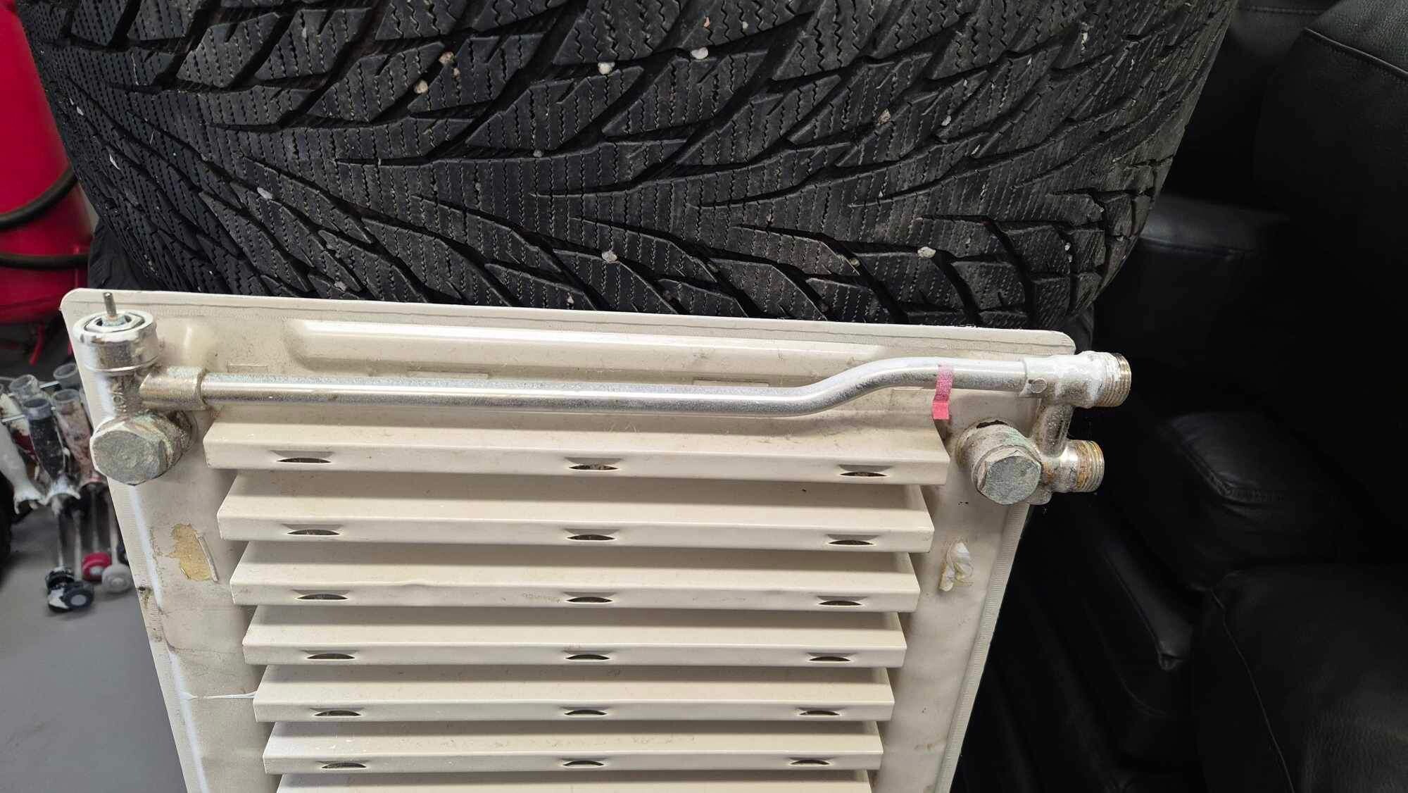

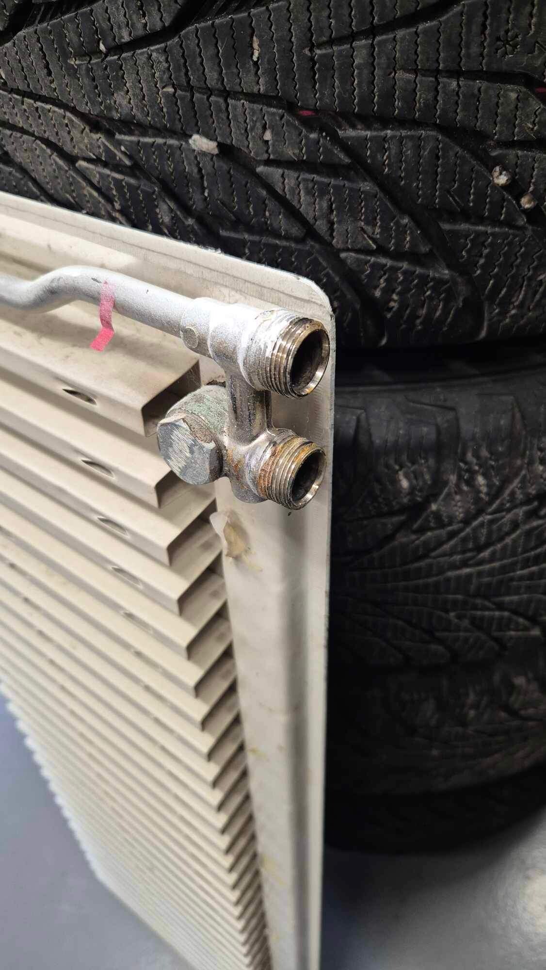

Har funderingar på att läggs en hunka på ett par äldre enrörsradiatorer till garaget, men funderar på vad det är för koppel som sitter på? Vill tro att det är ett AGA-koppel men är inte säker.
Har 12mm prisol som går ut i gagarget, vilka dimensioner på koppling behövs för att ansluta dessa, om ngn har koll på dimensioner och typ av koppel?
Tacksam för hilfe :)

Har du enrörssystem eller tvårörsystem?
Att koppla in enrörskoppel på tvårörsystem gör att systemet kortsluts.
Är det enrörssystem så gäller det att koppla in sig på rätt ställe samt strypa in slingan rätt.
Inloppskoppling Cu 12 (M22x12) samt stödhylsa,
https://www.rinkabyror.se/artikel/mma-inloppskoppling-cu-12-2/

Enrörs. Har möjlighet att strypa alla slingor separat vid pumpen, misstänker att möjligheterna på dessa koppel är obefintliga.
