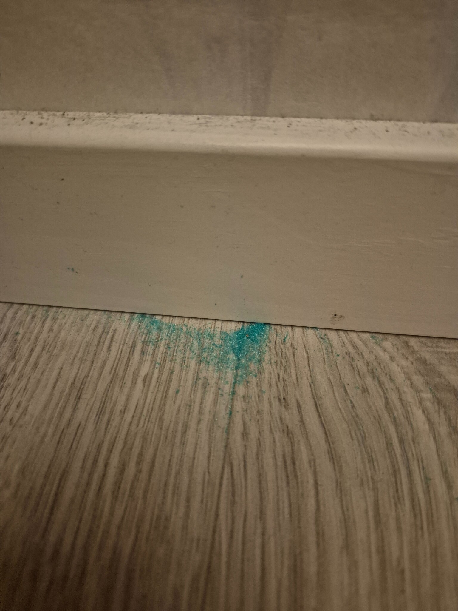

Någon som känner igen vad detta är för blått pulver?
Det har uppstått vid golvlisten i hallen, två gånger. Först trodde jag det var kritrester som dottern orsakat och tog bort. Men nu har det kommit igen!
Undrar om det kan vara något gammalt byggmaterial som tränger fram pga väderomslagen?

När jag såg färgen tänkte jag först på åldersbeständig plast typ Teno-tät, men vet inte varför det skulle vara så finfördelat.
Om du samlar ihop det och håller en tändare till så ser du om det är plast (smälter).
Underlagsfoam som lagts på PVC:

Sök på "grönt pulver" här på byggahus.
Det är troligen foam som börjar vittra sönder.

Finns säkert tio trådar om det här.

Dåså det gröna pulvret ser mycket likt ut det jag uppmärksammat. Vet inte när nuvarande golv är lagt men det kan mycket väl vara ifrån Ikea, som beskrivs i andra tråden.
