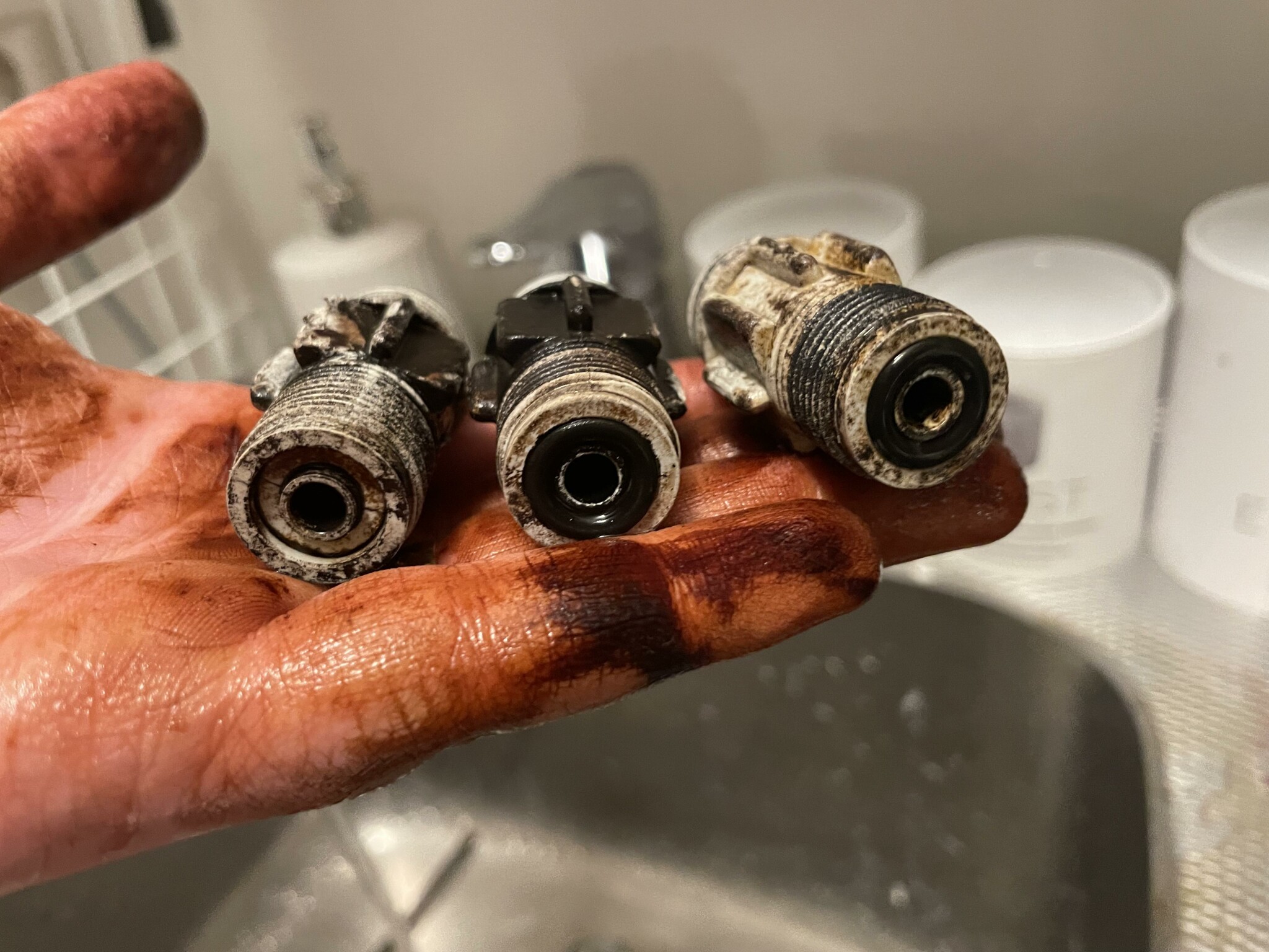

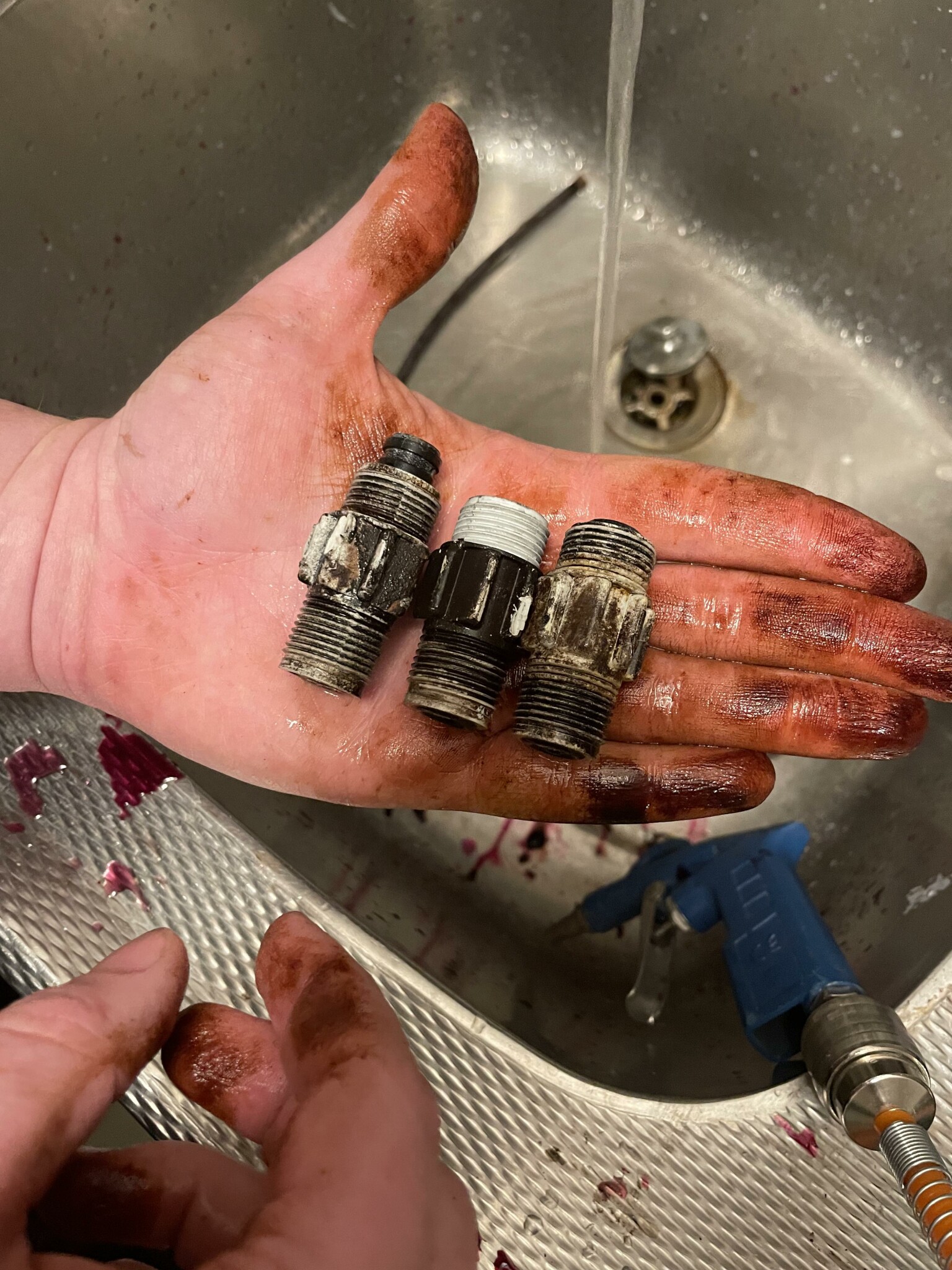

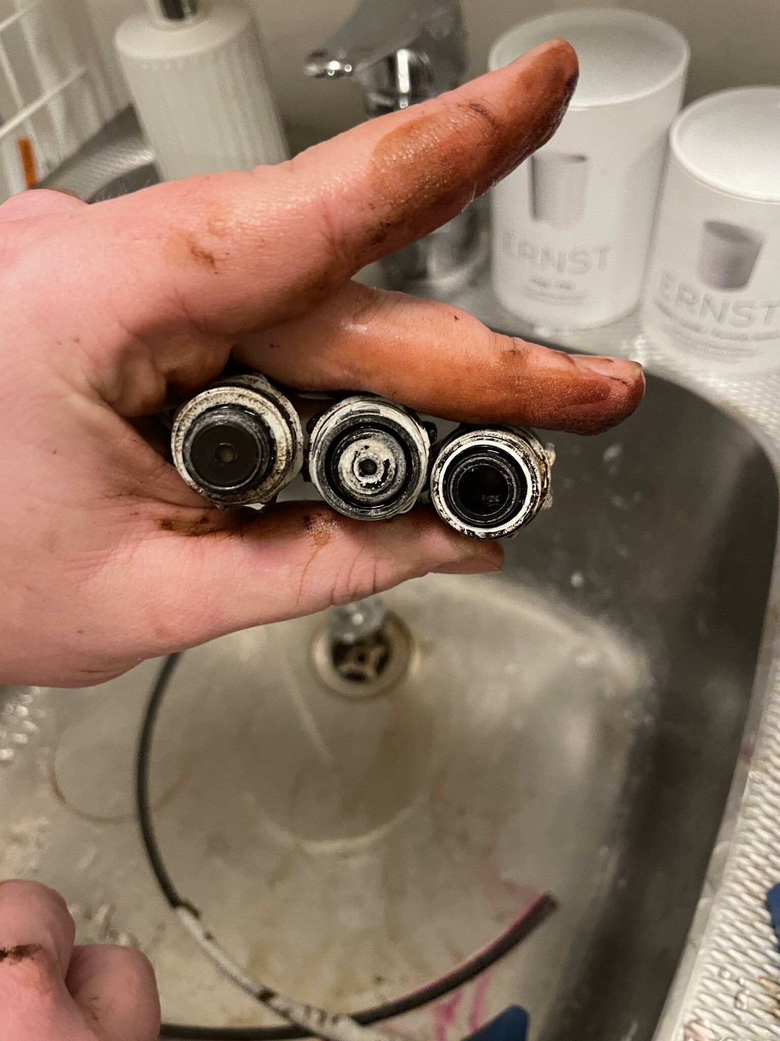

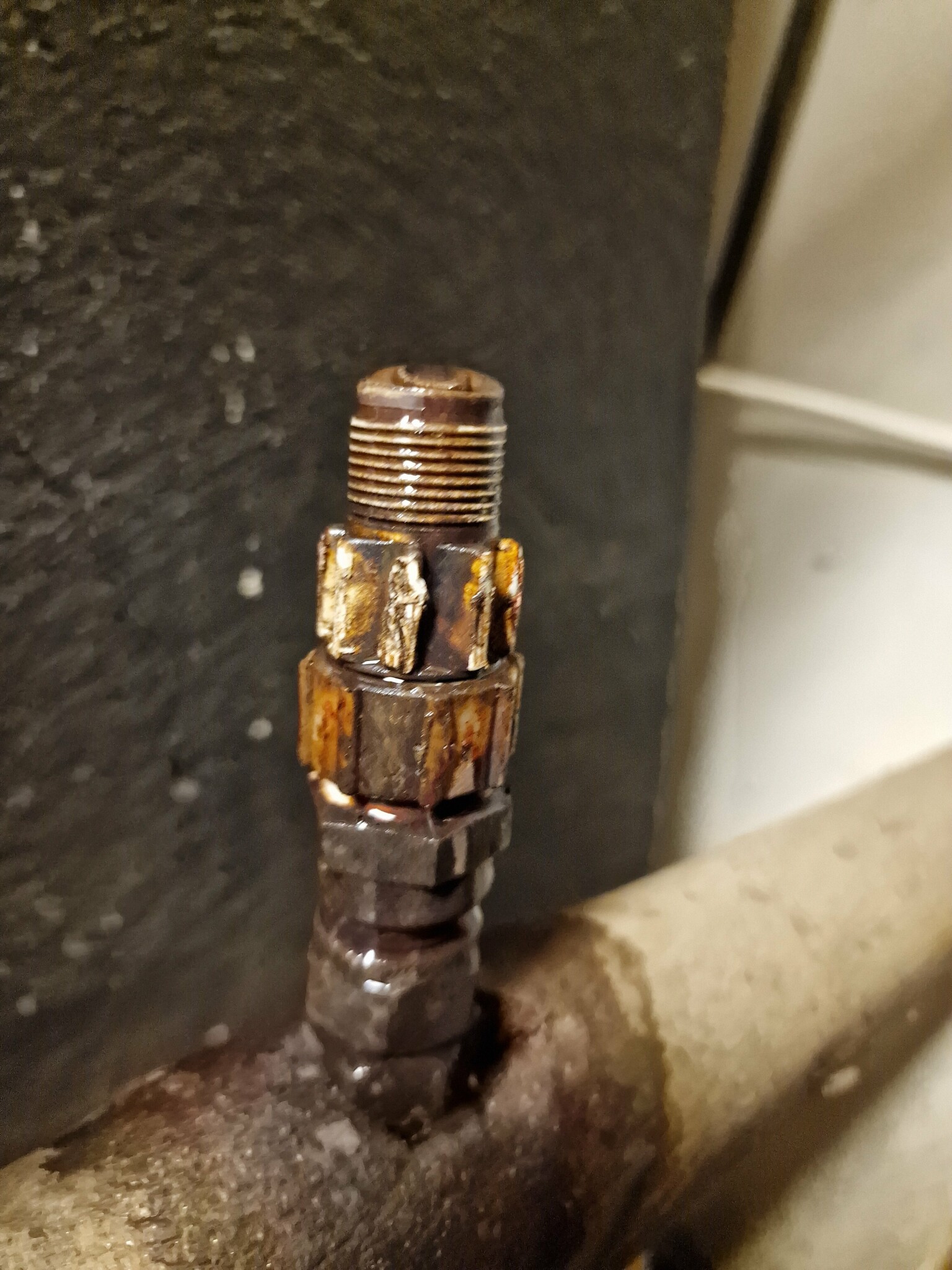

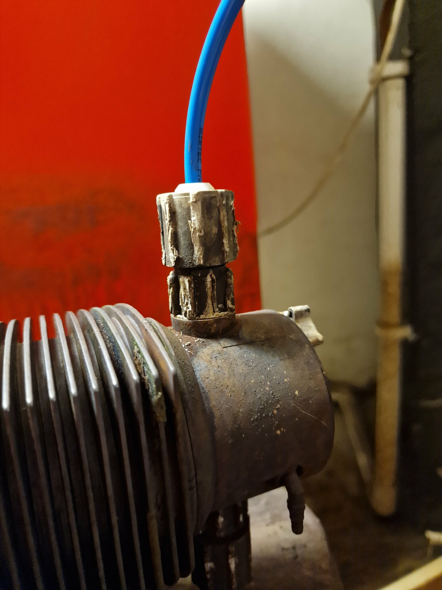

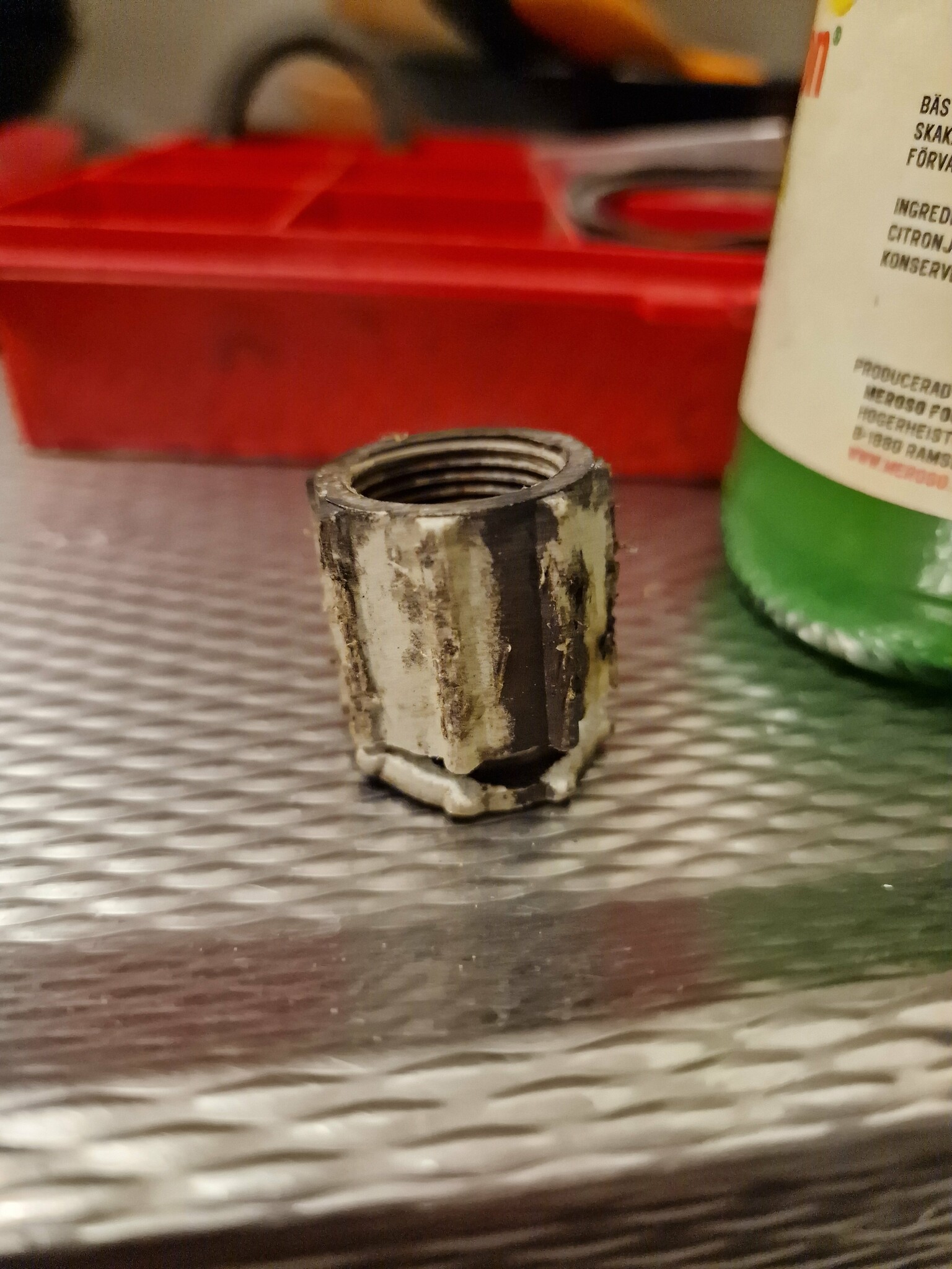

Hej! Jag har en pump som pumpar i kaliumpermanganat i vårt vatten som skall neutralisera (?) järnet i vattnet. Nyligen sprack slangen samt att den läckt lite här o var det senaste så jag behöver byta ut kopplingarna men hittar ej vart jag kan göra det. Någon som kan hjälpa?

Ser ut som kopplingar för pneumatik. Om du söker på det bör du hitta något som passar.
Hmm... kaliumpermanganat bör man nog hantera med täta engångshanskar - den brunsten (det svarta/bruna) som fällts ut i överhuden på dina händer lär sitta kvar tills hudlagret till slut har nötts bort ;-)
