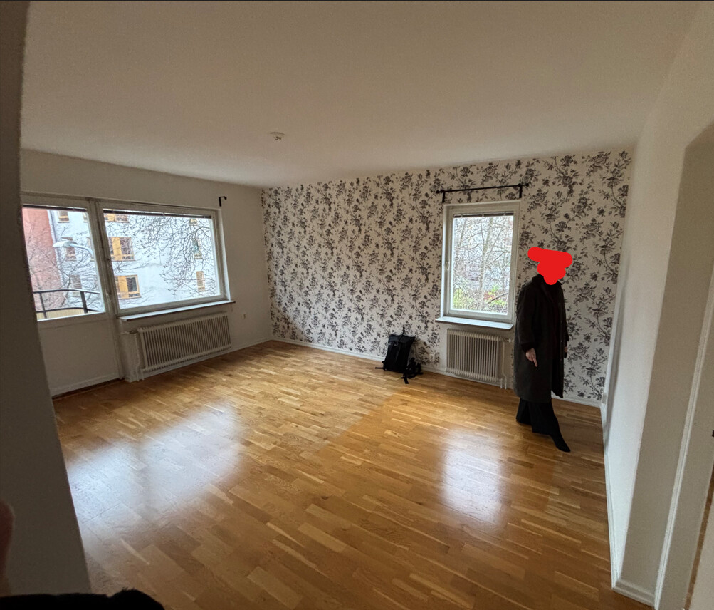

Jag är novis.
Vi har precis köpt en ny lägenhet som inte fått tillgång till än. Vi granskade inte golvet noggrant under visningen och har fått komma förbi och sett hur slitet golvet är och att det behöver slipas.
Ni som har bra koll, kan ni baserat på bifogad bild, säga;
1. Vad är det för golv? Är det parkett? Vilket träslag?
2. Kan vi slipa det? Vilken behandling bör man ha?
Stort tack för eventuell hjälp!

Tyvärr är det omöjligt att se hur tjockt ekskiktet på golvet är och det är det som avgör om det går att slipa. Om du hittar brädor som ser exakt likadana ut är det inte riktigt trä utan laminat eller vinyl.
Om man kan lossa på en tröskel kan det gå att se hur golvet ser ut från sidan och då se om det är parkett som går att slipa.
