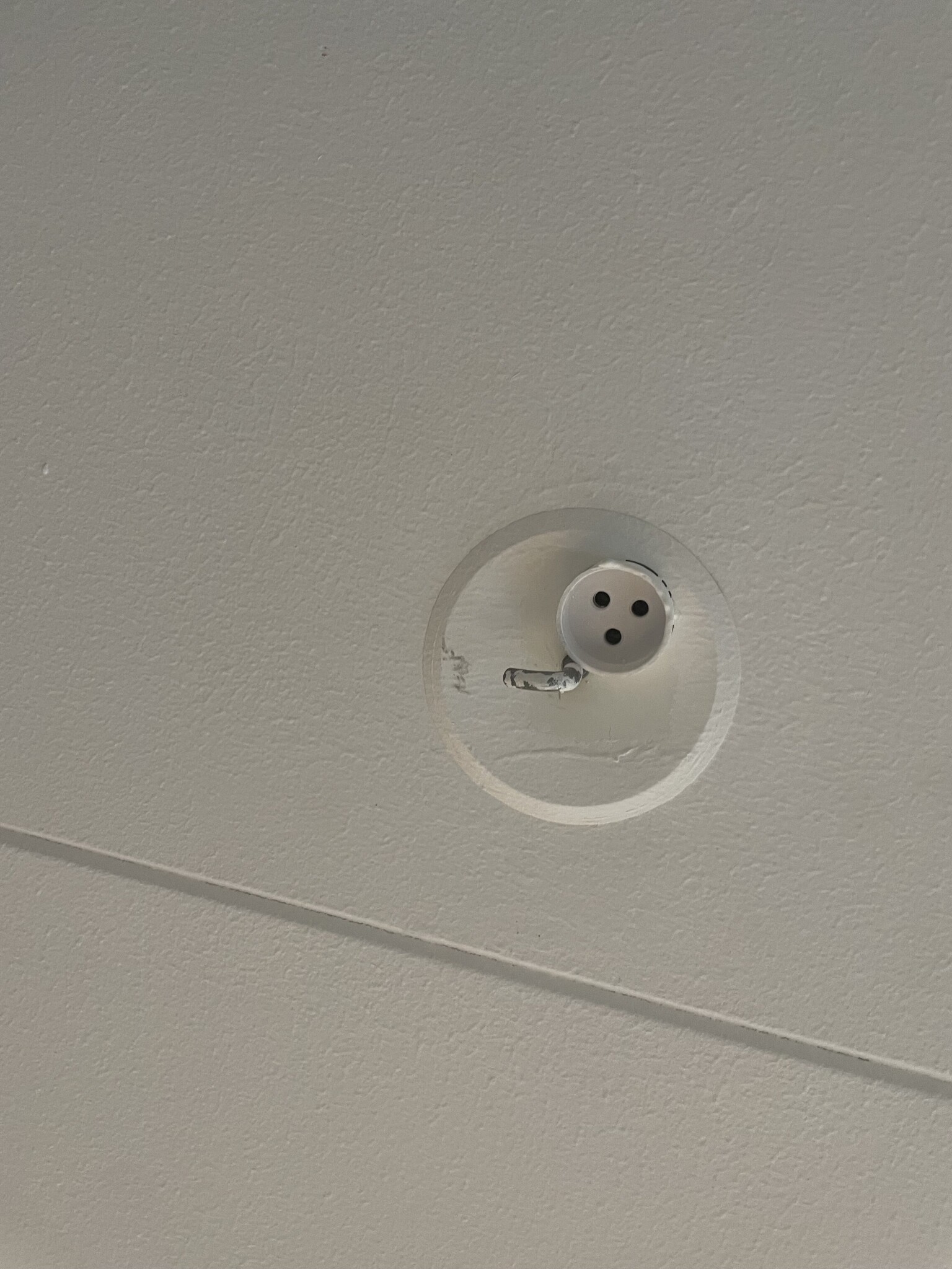

Som topic, vad är detta för lamputtag? Det är bara 2 av brunnarna som är inkopplade och bara framdraget 2 ledare. 60-talshus, blå och grön ledare, har 230v mellan när lampknappen är på
Närmsta vägguttagen är ojordade
Kan jag sätta dit vilken jordad eller ojordad lampa som helst?
  • Vintage taklamputtag med tre runda hål, placerat i ett 60-talshus tak. Endast två brunnar är inkopplade med synliga ledare och utan jording.
Ett helt vanligt ojordat kronuttag. Satt i alla hem förra årtusendet...
Jag antar att alla andra vägguttag i rummet är ojordade? I så fall är det bara att koppla in vilken armatur du vill.
Dilato
Kronuttag, är det 2st olika styrt fas från dubbel väggbrytare?
Jupp, ojordat. Eller, det är längst bort vid en matplats och där är vägguttagen ojordade, men det har slagits ut en vägg mot köket som är jordat men detta är ganska långt från köket. Väggbrytaren som inte är dubbel styr alla 3 takuttag men där sitter som det är nu bara 2 armaturer
Ja, ett av stiften är nolla och de två är för tändtrådar från en dubbelbrytare. Man får prova att sätta stickproppen i de tre möjliga positionerna tills lampan fungerar.

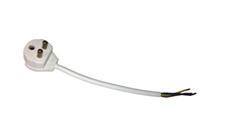

Har du en lampa som ska skyddsjordad så ska du sätta en jordad stickpropp på den (även om jorden inte kommer att användas just i det uttaget, men en dag kanske du flyttar på lampan) och är den ojordad/dubbelisolerad så ska den ha en ojordad propp.
https://www.ikea.com/se/sv/p/koppla-lamppropp-med-kabel-jordad-vit-60057710/
https://www.ikea.com/se/sv/p/koppla-lamppropp-med-kabel-ojordad-vit-62005210/
Dilato
Ett kronuttag kan matas med två tändtrådar från var sin vippa i kronbrytaren/dubbeltrapp.
Väldigt ofta matades kronuttagen med bara en tändtråd från en enkelbrytare.

Ah, så vanlig lamppropp, både jordad och ojordad passar i? Och det är ingen risk man får fas på jorden om man sätter den 120 gr fel eftersom jorden i hanen är en hona?
Då är det ju inga konstigheter, återstår att se vilken lampa min släkting inskaffar, eventuellt åker uttaget och så sätter vi lampan över dosan och kopplar in den med WAGO 221 bara, men isåfall, spelar fas och nolla någon roll och hur mäter man fram det? Normalt lägger man väl fas i en E14/E27 i center och inte på gängan? Men det finns ju ingen jord att mäta mot
Hur ska skyddsjorden kunna få kontakt med fasen/tändtråd i ditt lamputtag? Vit lamppropp med treledarkabel, synliga ändar; används för att diskutera koppling av skyddsjord med fas i lamputtag.

Hur ska skyddsjorden kunna få kontakt med fasen/tändtråd i ditt lamputtag?[bild]
Nä det är ju det jag menar, antar att det infällda stiftet är jord?
P
Ja precis. motsvarande jordpinne finns på jordade lamputtag gamla standarden.
