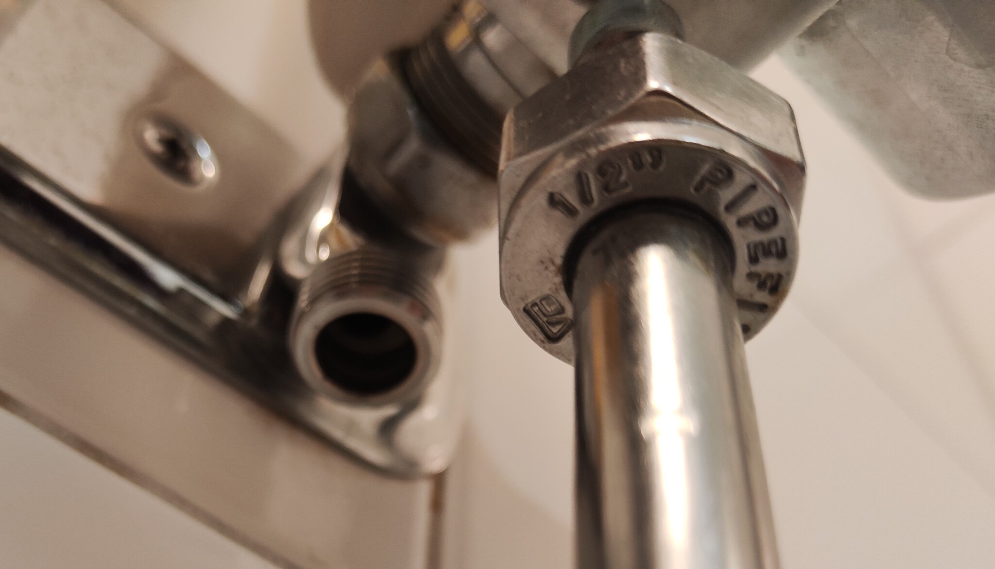

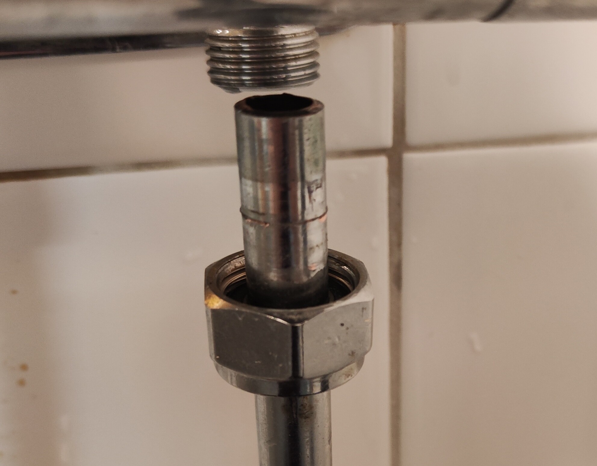

Var nyfiken på om det satt någon klämring och slog ner den. Men den verkar inte gå att slå upp åt andra hållet. Hur håller denna tät utan att ha klämring?

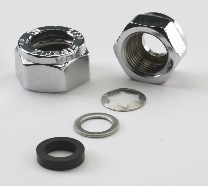

Pipefix, är en variant av halvkoppling som inte har traditionell klämring.
Den har en låsbricka och gummitätning mot röret.
Många rörisar avskyr den som pesten...
