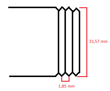

Ska ställa en duschkabin temporärt i källaren och tänkte då använda det blandarfäste som redan finns installerat där för att mata min kabin.
Jag känner dock inte igen gängan som är i blandarfästet. Det sitter nu alltså två muttrar på väggen och från dessa vill jag dra PEX-slang med 1/2"-anslutning. Så jag söker en D-nippel med 1/2" utv i ena änden och gänga som nedan i andra änden.
Någon som känner igen gängan och vet om det går att få tag på en sådan nippel?

Nja det är inga exakta siffror - uppmätta med skjutmått.
Blandarfästet är från 50-talet.
Kollade i tabellen på http://sv.wikipedia.org/wiki/M-gänga och ser inte att den gänga jag söker kan finnas i M-serien.
Å andra sidan så kanske detta låter som det jag söker (det gamla blandarfästet har cc 180):
Exenterkoppling
M26 x M34. Max 10 mm.

Tack för hjälpen PST!
