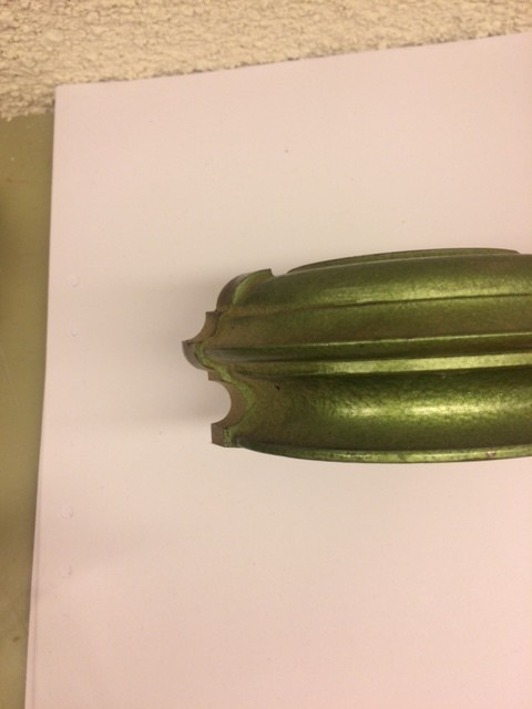

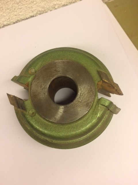

Hej, jag har köpt ett gäng fräskuttrar och de flesta har jag koll på men en kutter som jag inte förstår vad den används till är den som är på bilderna nedan. Är det någon som känner igen denna profil?
Tack på förhand!

En grön fräskutter med fyra skär ser ut att vara för spårning eller profilering i träbearbetning.
den kanske har ett specifikt namn utifrån profilen. Men det är kort och gott en profilkutter

Hej, tack för svar men jag undrade främst vad den skall användas till? Jag har provfräst med den men kan inte komma på när jag skulle kunna ha nytta av den?
Skulle nog kunna se en form av Bröstlist eller Krönlist med den kuttern...
Det är en kombination av rundninngar och kälningar. Kanske motprofil överst i bild 1.
Troligen har det aldrig varit meningen att hela stålet skall användas i en och samma profil.

Du kan använda delar av profilen och får då radie- respektive hålkärl.

Perfekt, efter era svar ser jag kutterprofilen på ett helt annat sätt! Det är klart att den inte skall användas i sin helhet, det inser jag nu! Tack för all input!
