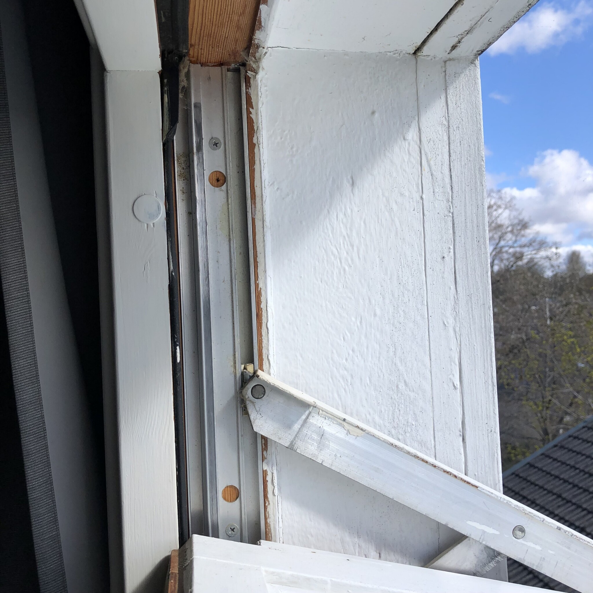

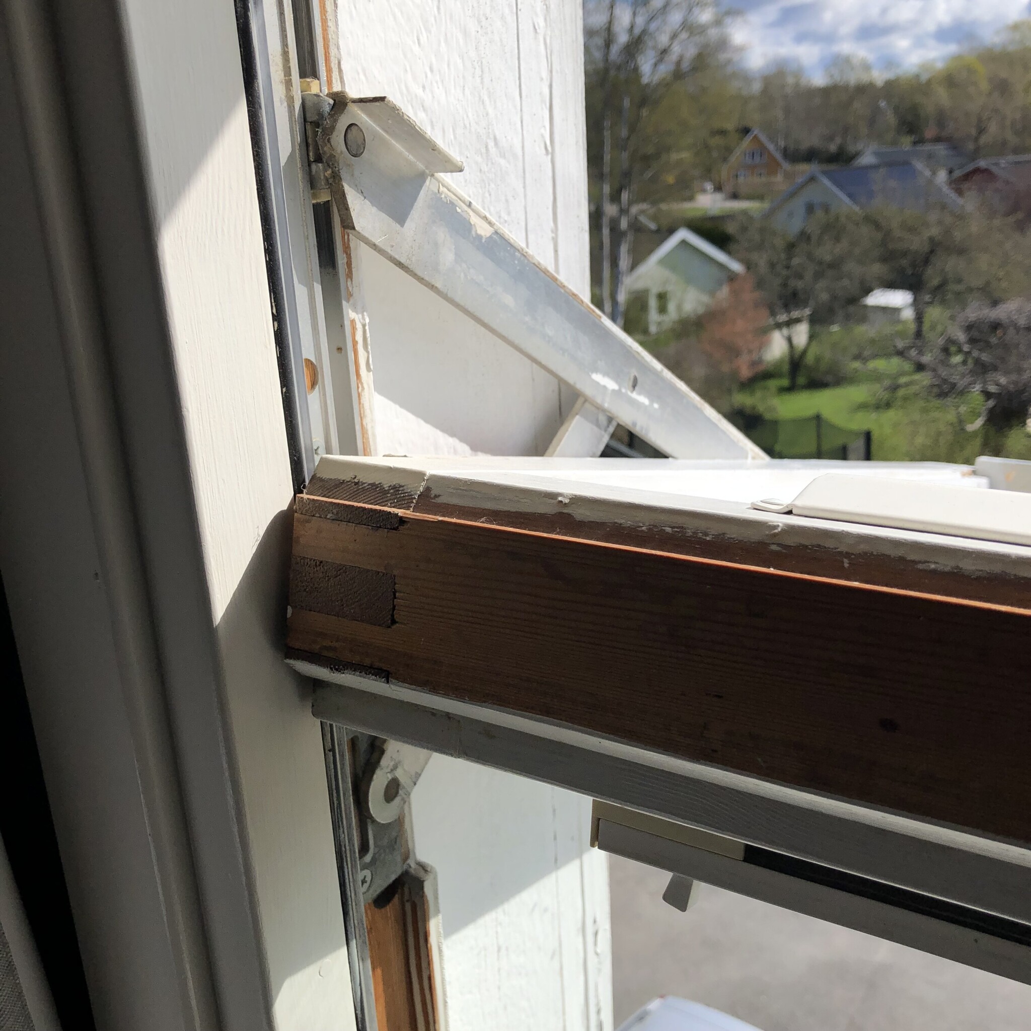

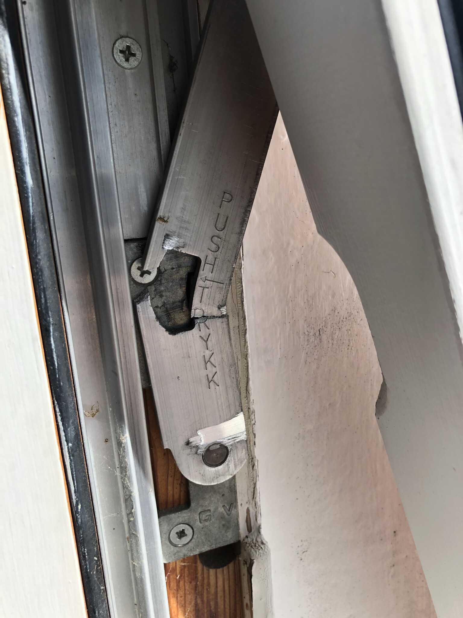

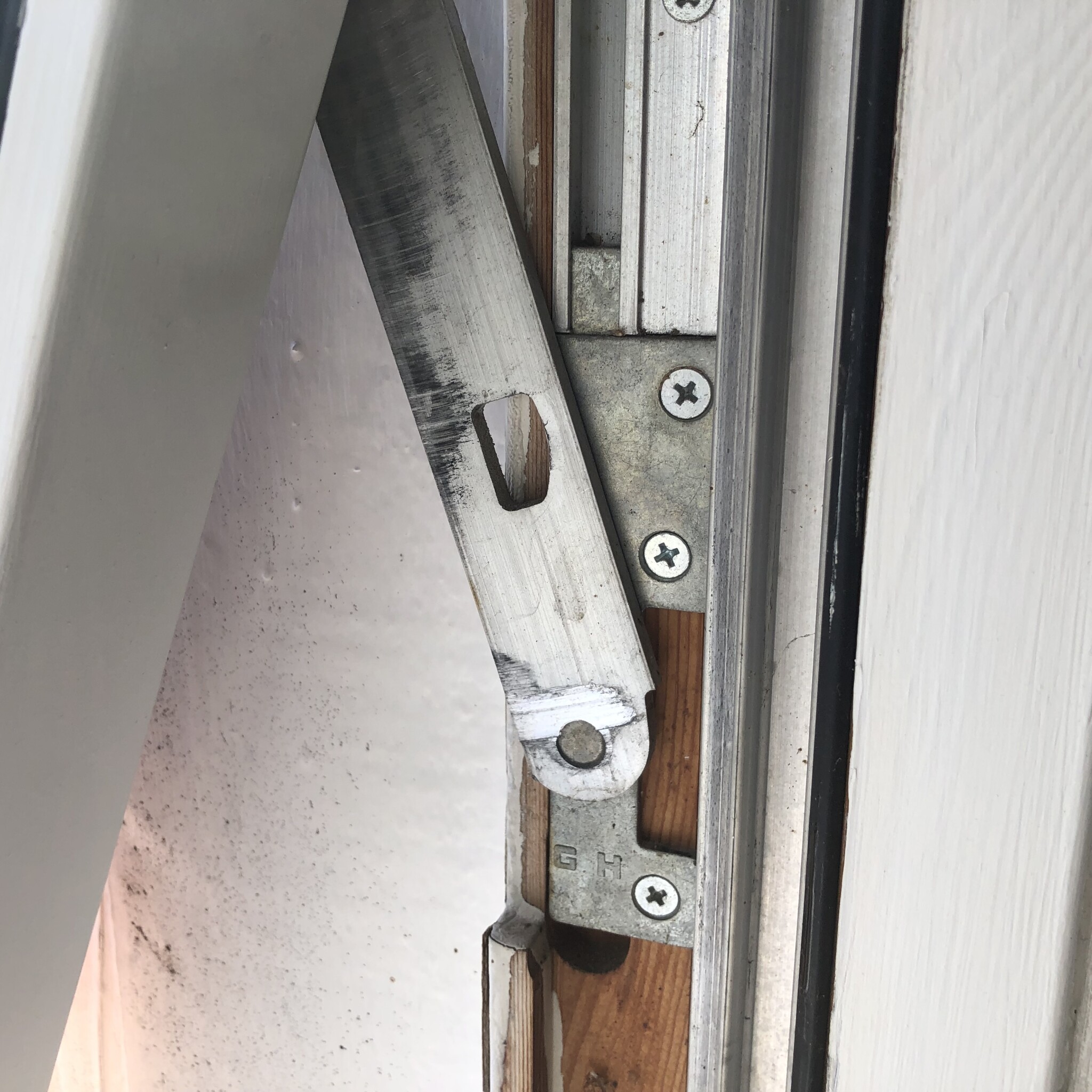

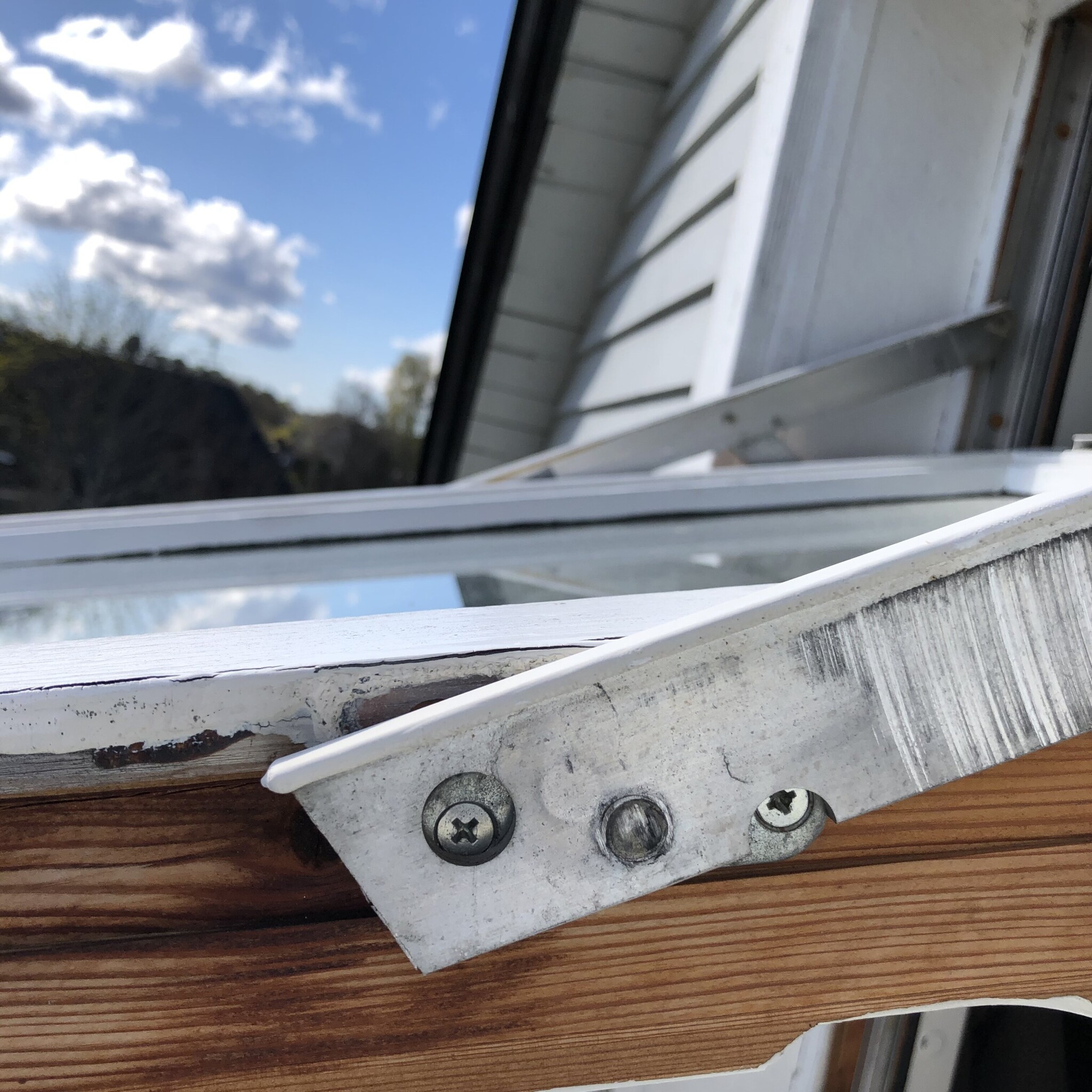

Har ett fönster vars ena "ben" gått av pga alldeles för starka muskler och för liten hjärna.
Nu vill jag hitta reservdel att laga eländet. Drar slutsatsen att fönstret är från Norge med tanke på texten "TRYKK".
Det finns ingen logga nånstans.
Hoppet ligger nu hos någon erfaren fönstermontör/snickare som känner igen det.
  • Trasig fönstermekanism med texten "PUSHTRYKK" på beslaget, antagligen norsk tillverkning. Inga logotyper synliga.
  • Bilden visar ett trasigt fönsterbeslag där ena delen har gått av, med ett synligt gångjärn och trädetaljer.
  • Trasig fönstermekanism med avbrutet beslag och trädetaljer; utsikt mot trädgård och hustak i bakgrunden.
  • Ett trasigt fönster med en avbruten vit metallarm mot träkarm och blå himmel i bakgrunden.
  • Fönster med trasig gångjärnsarm och skruvar, utomhusvy.
Nordan grundades väl Norge men om det är ett sånt fönster vet jag inte.
Kan vara. Tänkte på ”G V” som finns på stålkarmen. Men alla bolag är ju uppköpta och fusionerade idag så det är lite svårt att lita på dem.
Det står ju "GH" på den andra sidan 😉
Willmanh
Va fan, det har du rätt i!
Min första tanke är ett gammalt Grorud beslag och H respektive V är höger/høyre och vänster/venstre på fästet.
Grorud G2475 32mm kan beställas via återförsäljare för skånebeslag men vet inte om det är det belaget du har.
https://www.skanebeslag.se/produkter/beslag/fonsterbeslag/vridfonster/grorud-g-2475-32-mm
ASSA köpte Grorud 1996 och produktionen lades ned 1999.
Sett Grorud beslag i tråd tidigare på forumet men det ser annorlunda ut.
https://www.byggahus.se/forum/threads/behoever-dessa-reservdelar.349809/#post-3372448
Jag tror att beslaget i den tråden ersätts med
https://www.skanebeslag.se/produkter/beslag/fonsterbeslag/vridfonster/vridfonster-k-g-2493-28-mm
https://www.skanebeslag.se/fileadmi...sterbeslag/Vridfonster/vridfonster-k-bild.jpg
Jag har tyvärr dålig koll på dessa beslag en som jobbar mer med fönster kanske har bättre koll.
