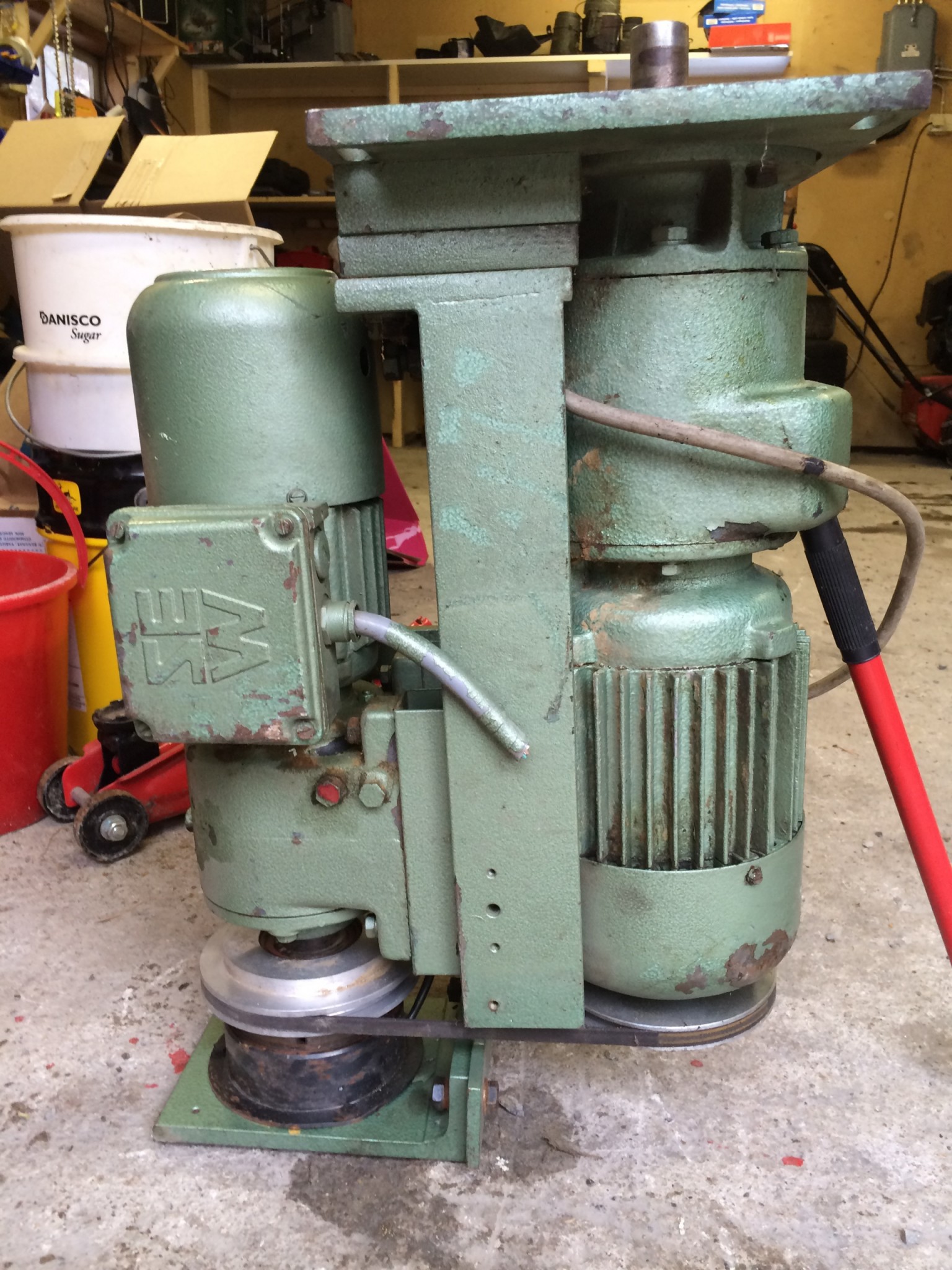

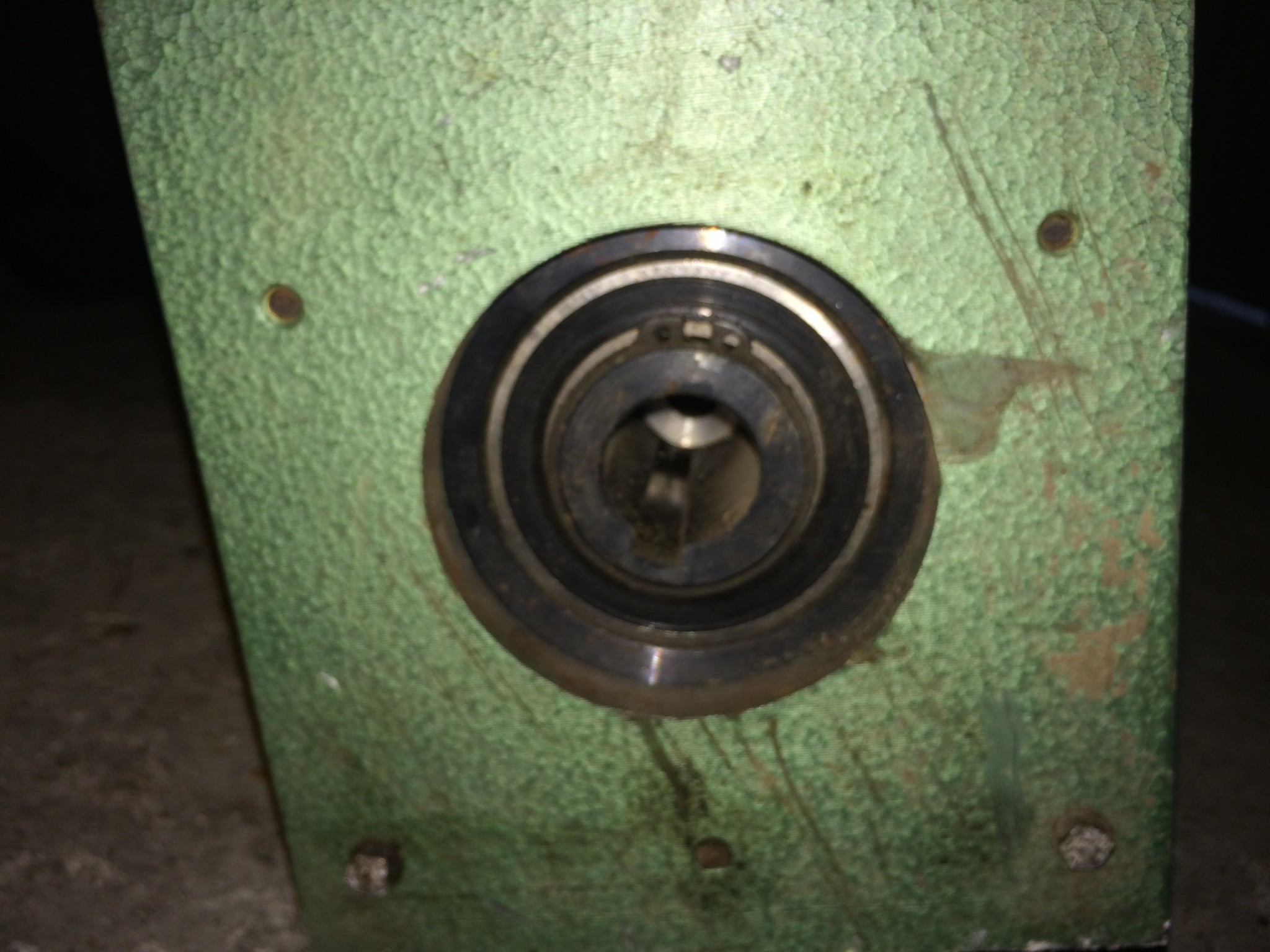

Under vårstädningen så har jag återigen flyttat på denna pryl som blev kvar sedan förra ägaren. Varje gång jag flyttar det tunga aset som bara samlar damm i garaget så undrar jag vad det är och om det är värt nåt om jag säljer den? Googlat på typen men hittar inga svar...

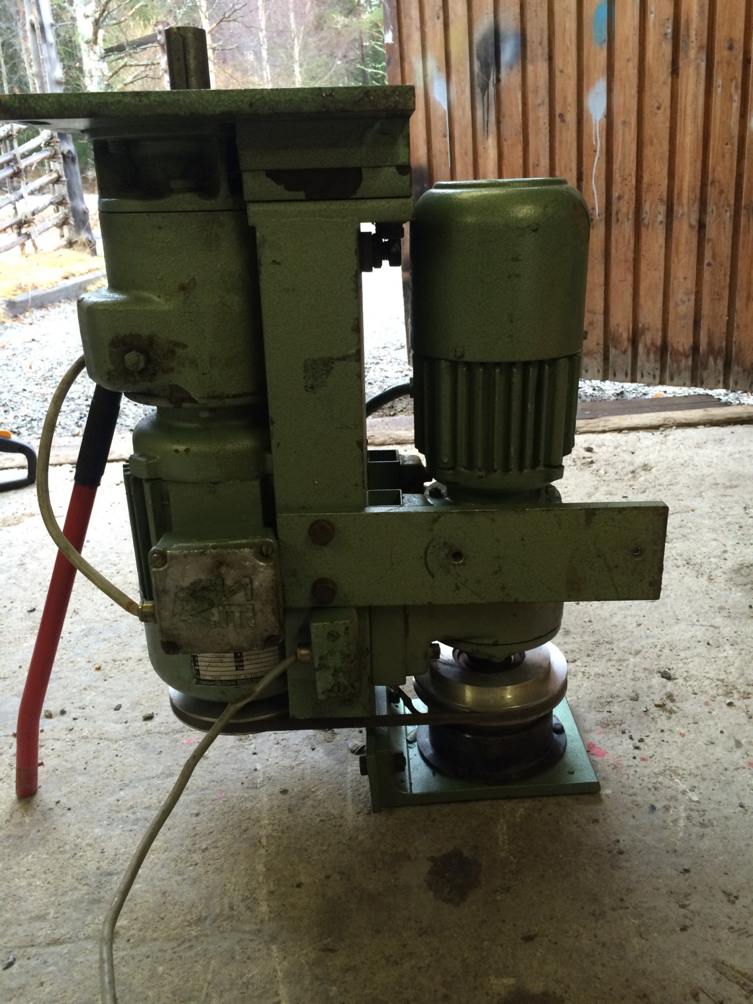

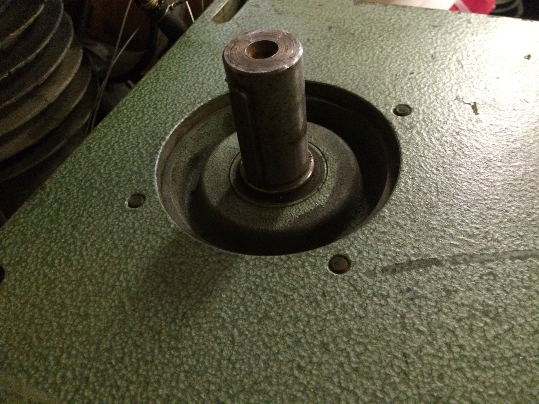

En bild lite mer från ovan
Axeln, ytan är som synes grov och lackerad.

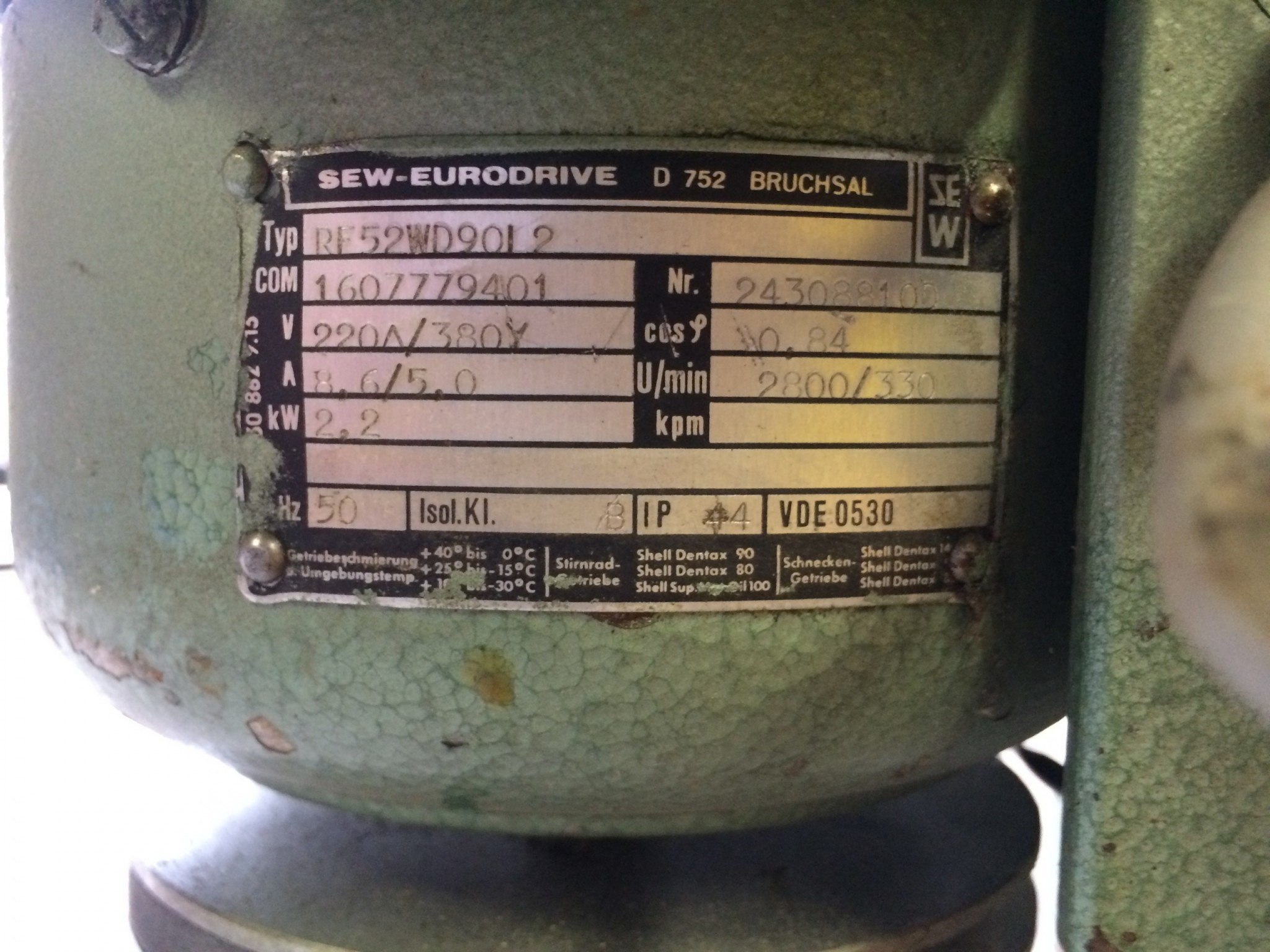

Det var minsann ett märkligt bygge. Den ena motorn har dubbelt så stort maxvarv som den andra. Är det ena remhjulet dubbelt så stort som det andra? Ser lika stora ut när jag tittar på bilderna, men då blir jag än mer förvirrad.
På något sätt verkar den där anordningen se till att två olika axlar roterar med en konstant utväxling. Men hur fungerar egentligen remmen? Den är för vek för att överföra något moment.
Om frågan handlar om värde, så är det bara skrotvärde. Du lär aldrig hitta någon som både vet vad det är och som behöver den

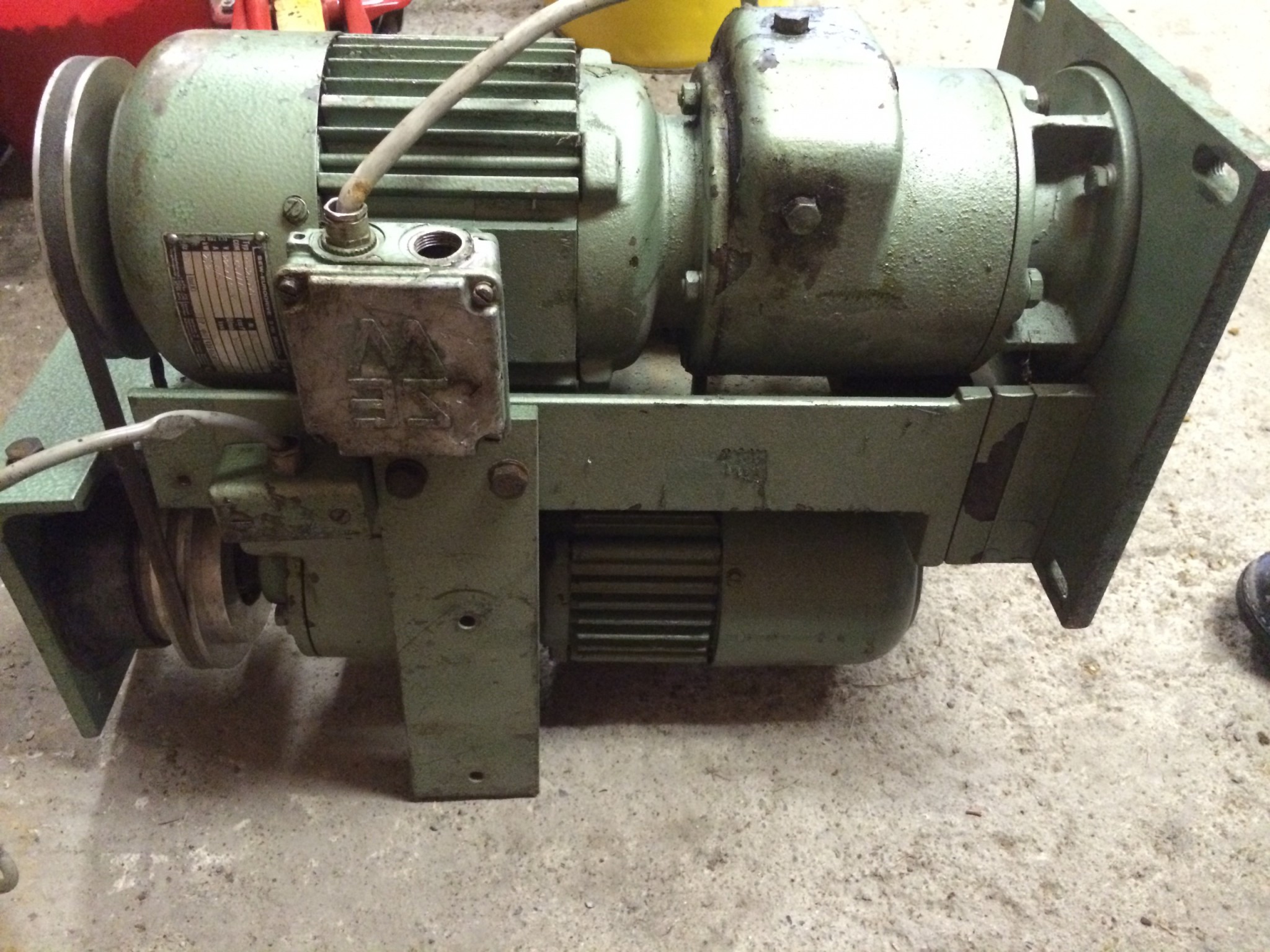

Någon sorts maskin kan den suttit i. Lilla motorn är bara 1/10 effekt så det kan vara något med full fart / kryyyyyp fart.
"Huvudmotorn" har en kuggväxel till utgående axeln.

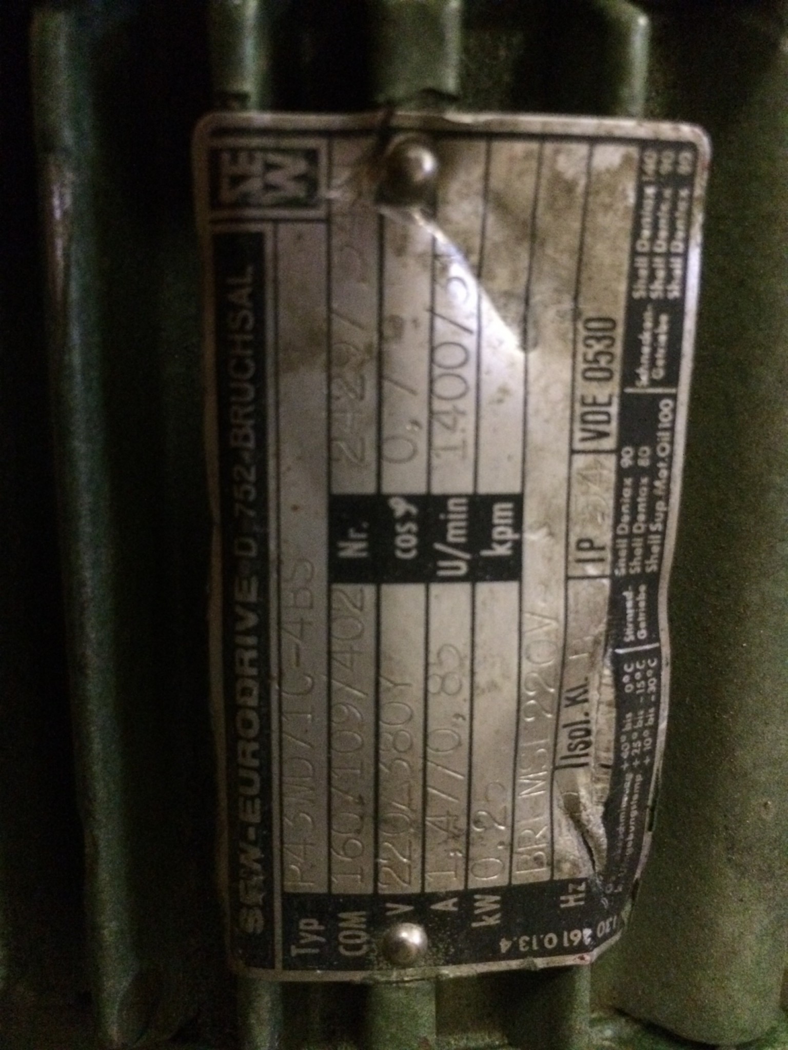

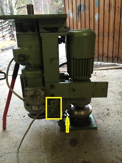

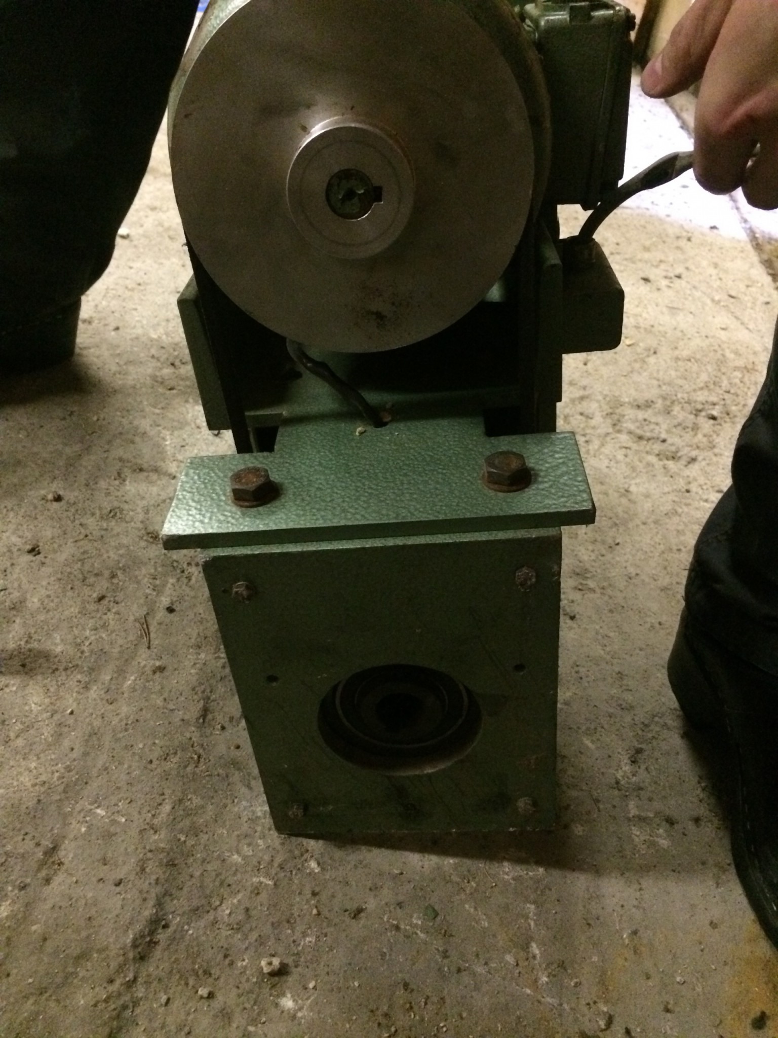

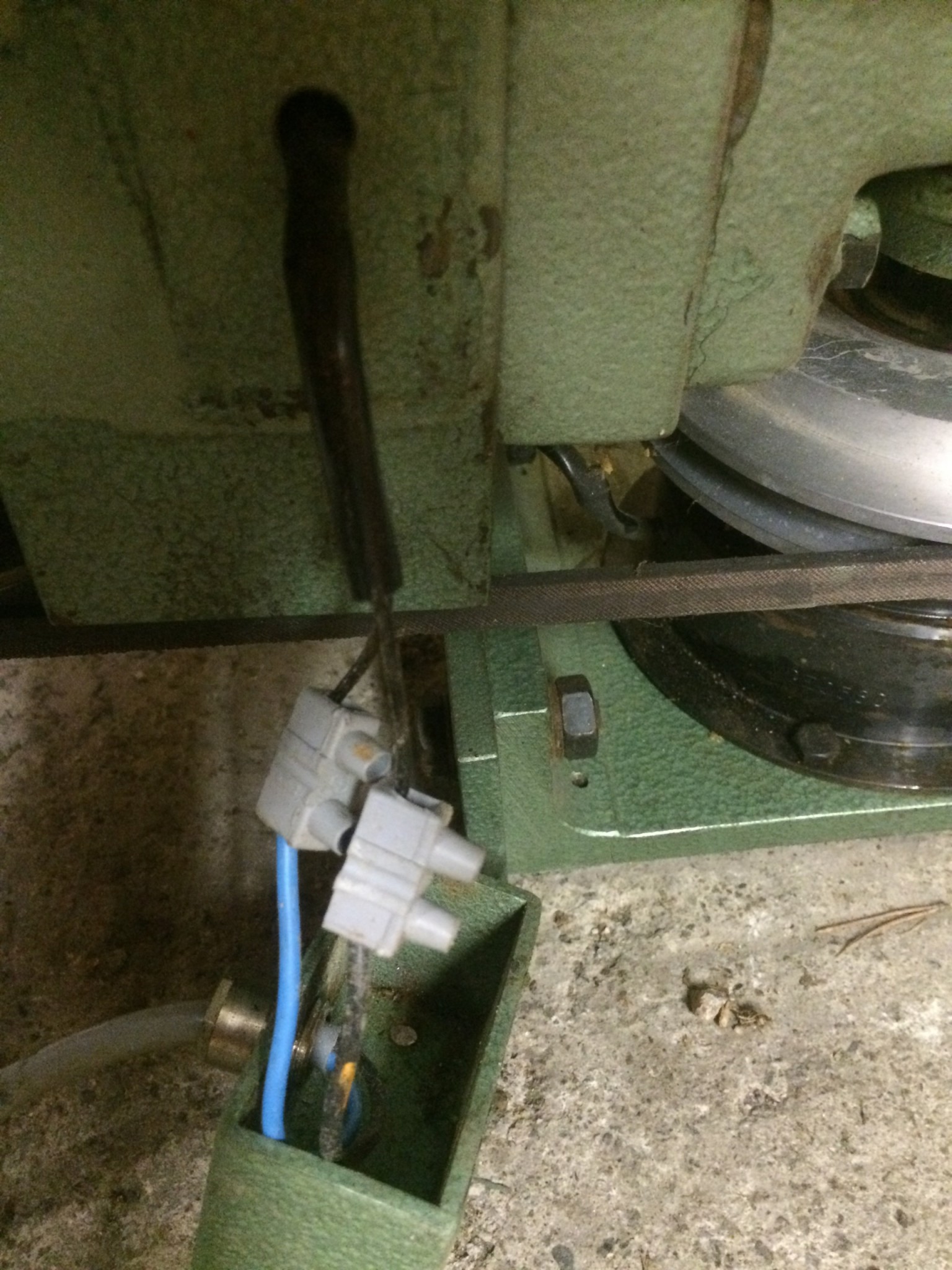

Vad är inkopplat under locket här och är det en kabel ner vid pilen till den svarta kåpan? Ser ut som någon elmanövrerad koppling/broms vid den delen med utgående hålaxel. Och båda motorerna har ju växlar så vad står det för utgående varvtal på 1400/xxx vid den andra är det 2800/330. Att driva den ena baklänges skulle ge alldeles för högt varv på den motorn även om den vore frånkopplad.
Om det är en elmanövrering i delen där remmen ligger på utgående axel skulle jag se som enda logiska funktion att man kan driva motorsidan på andra halvan via rem genom att koppla till genom den. Och att det normalt inte ligger hopkopplat när man driver med båda motorerna enda riktningen är med högra (på bilden) i drift och andra från elektriskt men kopplad och driven via remmen. Ser ut som högra motorn har elektrisk broms också hur är det på den vänstra? Om du drar runt remmen vilka delar rör sig?
Frågan är varför man skulle vilja köra på detta sättet, kanske vid någon inställning joggning i låg hastighet e.dyl.

Ser ut som en motor till en svarv. Ena motor är hög hastighet och andra låg hastighet.
Vilken model har jag ingen aning om.

Innanför locket finns inget förutom att kablaget fortsätter ner till den svarta kåpan. 1400/31 står det.
Försökte snurra på remskivorna men det var stumt och jag hade inget att vålda "lagom" med. Ska lyfta upp den på arbetsbänken i morrn.

Dom går till bromsen. Den behöver spänning för att släppa.
Man brukar koppla in bromsen i kopplingsplinten i motorn men eftersom du har två motorer måste bromsen släppa om du bara använder den ena.
