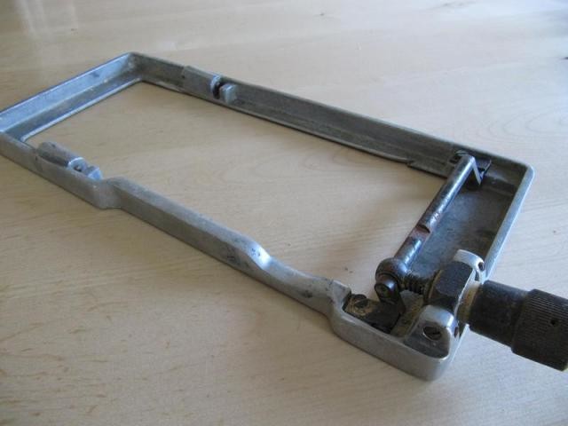

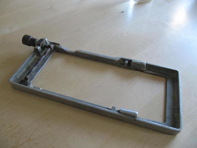

Men jag kan inte lista ut vad detta är...
Jag tror detta hör till bordet som är ett ELU kombibord där man kan sätta på en handcirkelsåg så det blir en bordssåg eller en kap o gersåg . Hör det till en cirkelsåg? Eller fräs? Jag hittar nämligen inte denna del i beskrivningen till bordet. Någon som vet vad det är? Storlek ca 14*33cm.
Jag vill inte kasta bort den om det senare visar sig vara nåt som är kul att ha.
Kan det vara en slipram till en bandslipmaskin kanske?

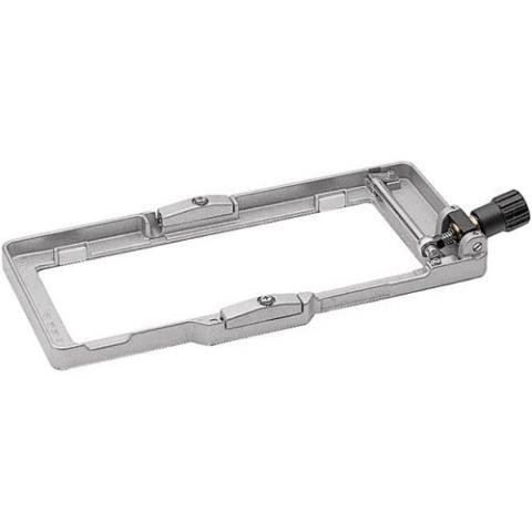

Mattias har nog rätt om slipram hittade denna hos dewalt som är snarlik men den som ts bild visar så den kanske har hört till en ELU
Tack, då slipper jag fundera på det.
Vad använder man en sån till? För att inte slipa för djupt eller?
eller för att få en planare yta
Japp det är till en ELU bandslipmaskin, försök hitta en beg bandslip till också!
