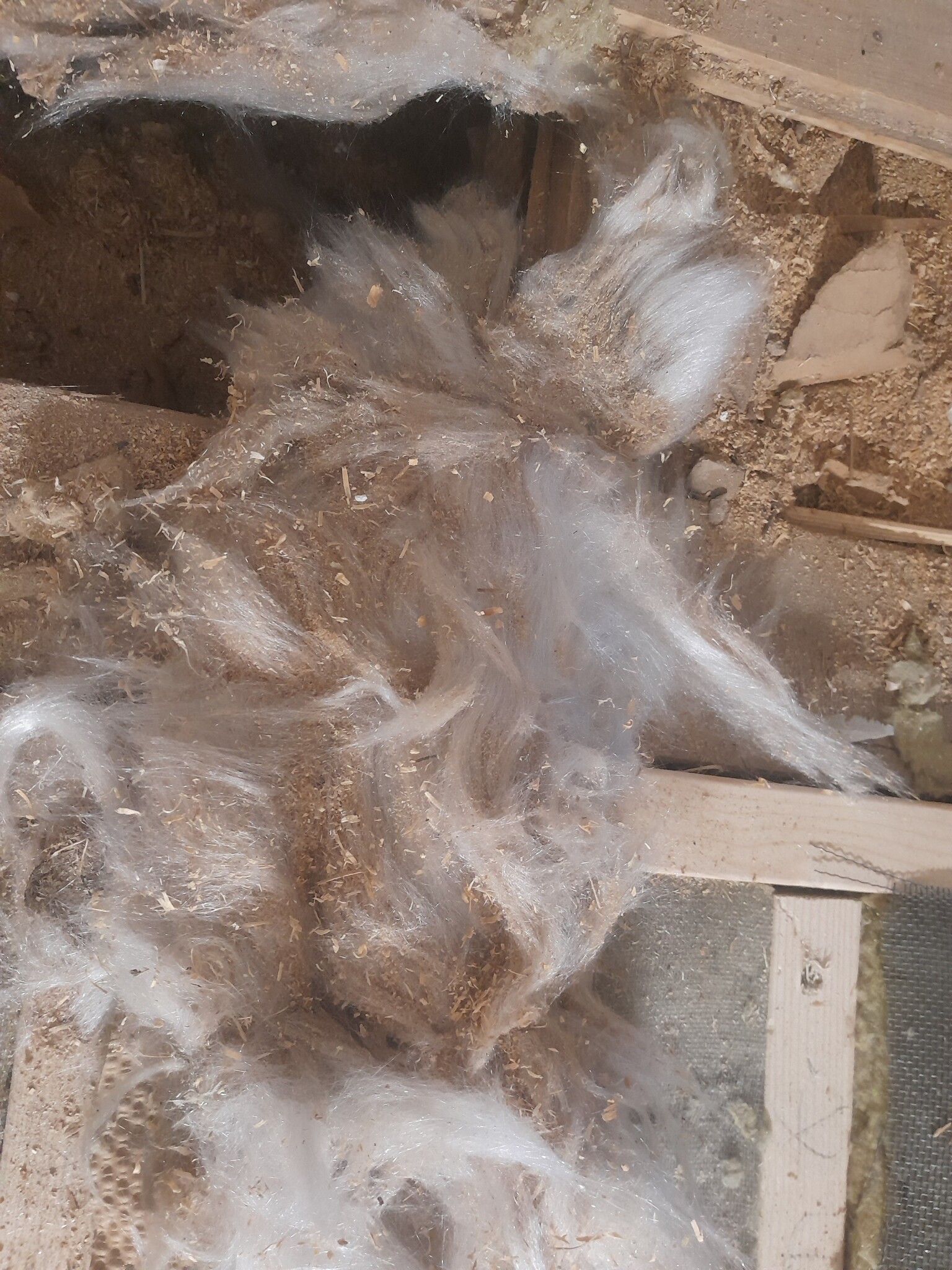

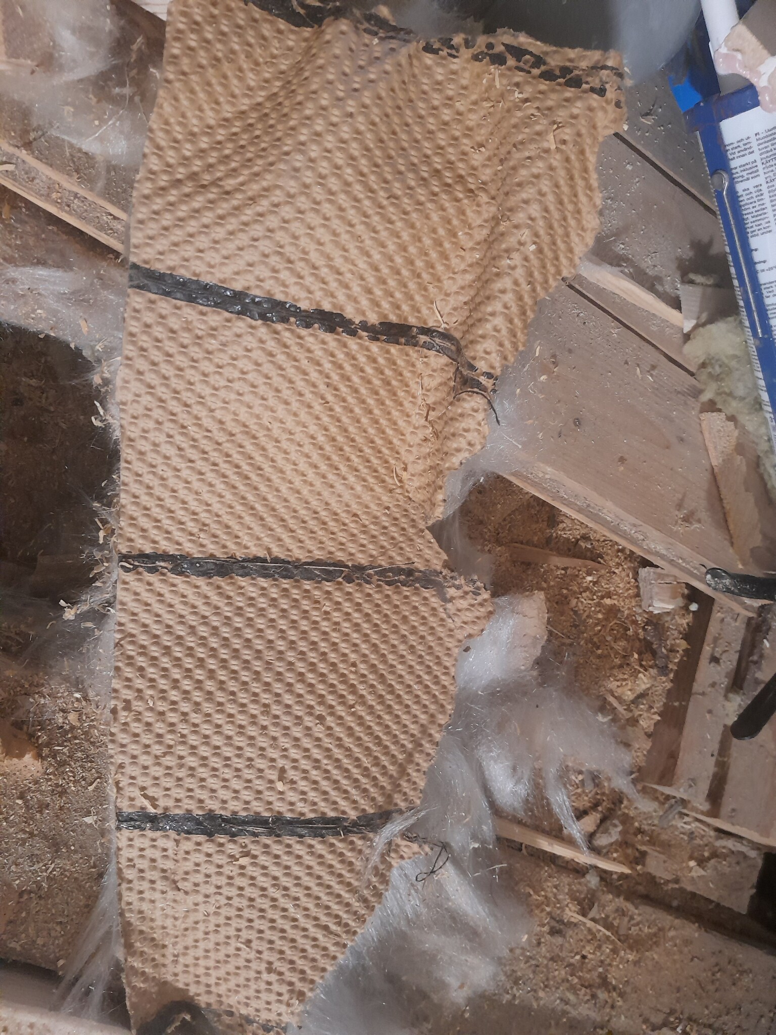

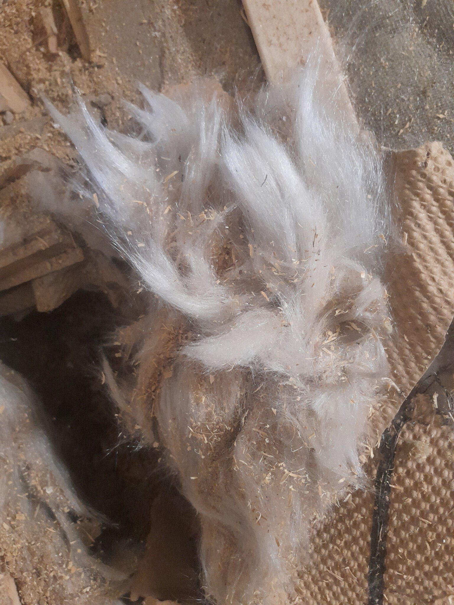

Håller på att riva ur bjälklaget på övervåningen. Bland spån och skräp ligger det sådant som bilden visar. Det är någon papp, varpå det sitter något glasfiberliknande. Glasfiberliknande material fäst på papp, omgivet av träspån och skräp från rivning av bjälklag på övervåningen.
Glasfiberliknande material och spån på en trästruktur, avslöjade under rivning av bjälklag.
Rivna bjälklaget med papp och glasfiberliknande material bland spån och skräp.
Gammal hederlig isolering🫡

Alltså inte asbest
AG A och 1 till

Glasull vanligt förr i tiden.

ser inte ut som asbest, möjligen att duken kan innehålla det. Bar att använda munskydd. När jag var 15 år jobbade jag med ren asbest, pipan i ena handen och en stålborste i andra handen som jag borstade asbestskivan med, det dammade duktigt, men jag tror inte att det vara farligt då, i mitten ab 60 -talet, jag är 77 nu. Men visst ska man var mycket försiktig

Tack ska ni ha! Har sett det på flera ställen i huset genom åren. Men alltid som någon form av drevning. Aldrig sett det användas som vanlig isolering. Jag kom att tänka på att det liknade gammal rörisolering, som ibland kan innehålla asbest.
Men det var skönt att höra. Jag är inte särskilt oroad för lite asbest. Men om det vore asbest hade man ju ändå varit tvungen att sanera.
Använd andningsskydd, fast det antar jag att du gör, den där gamla glasullen är ett skit att hålla på med, liksom all gammal Gullfiber och Rockwool.
