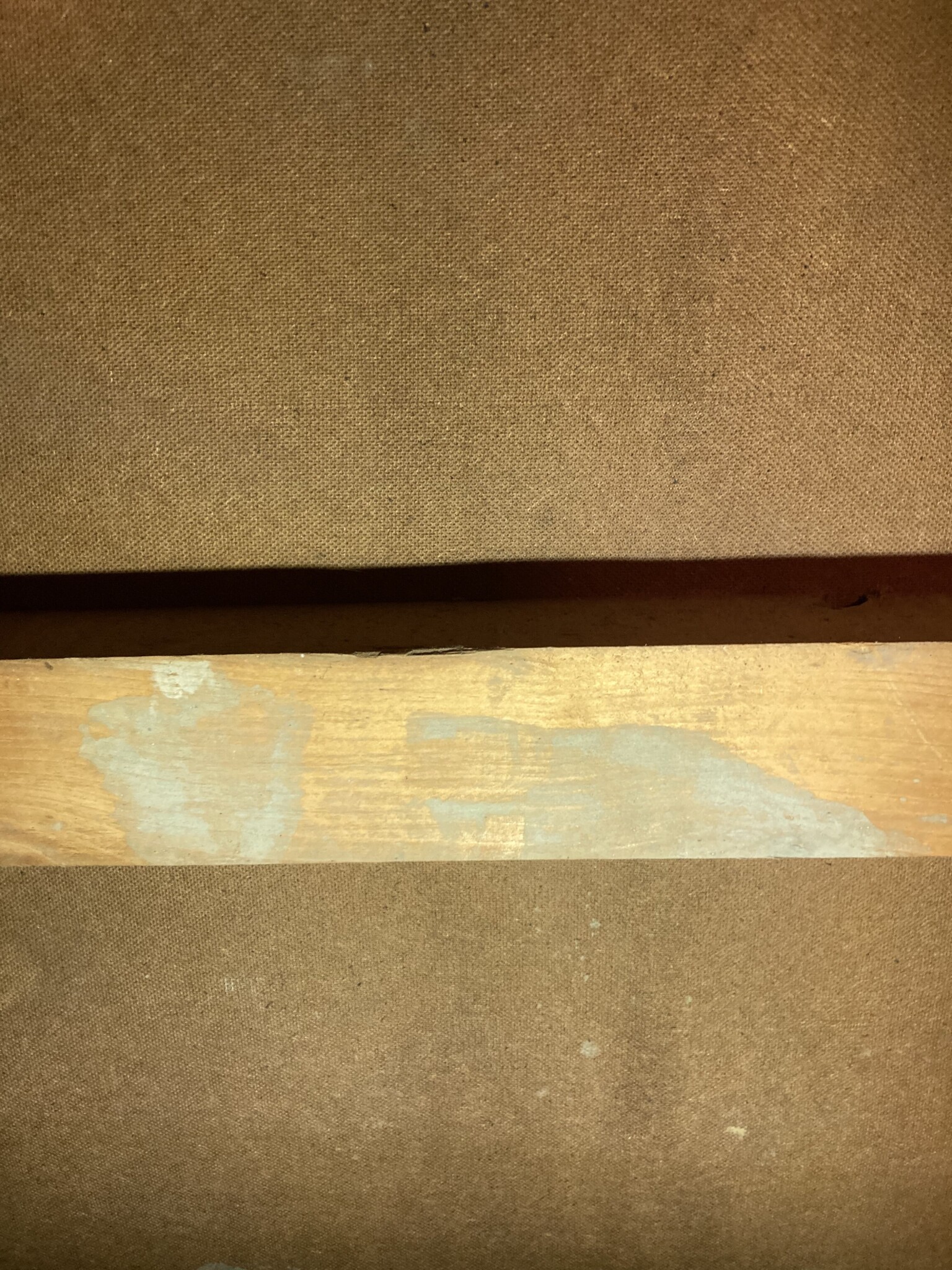

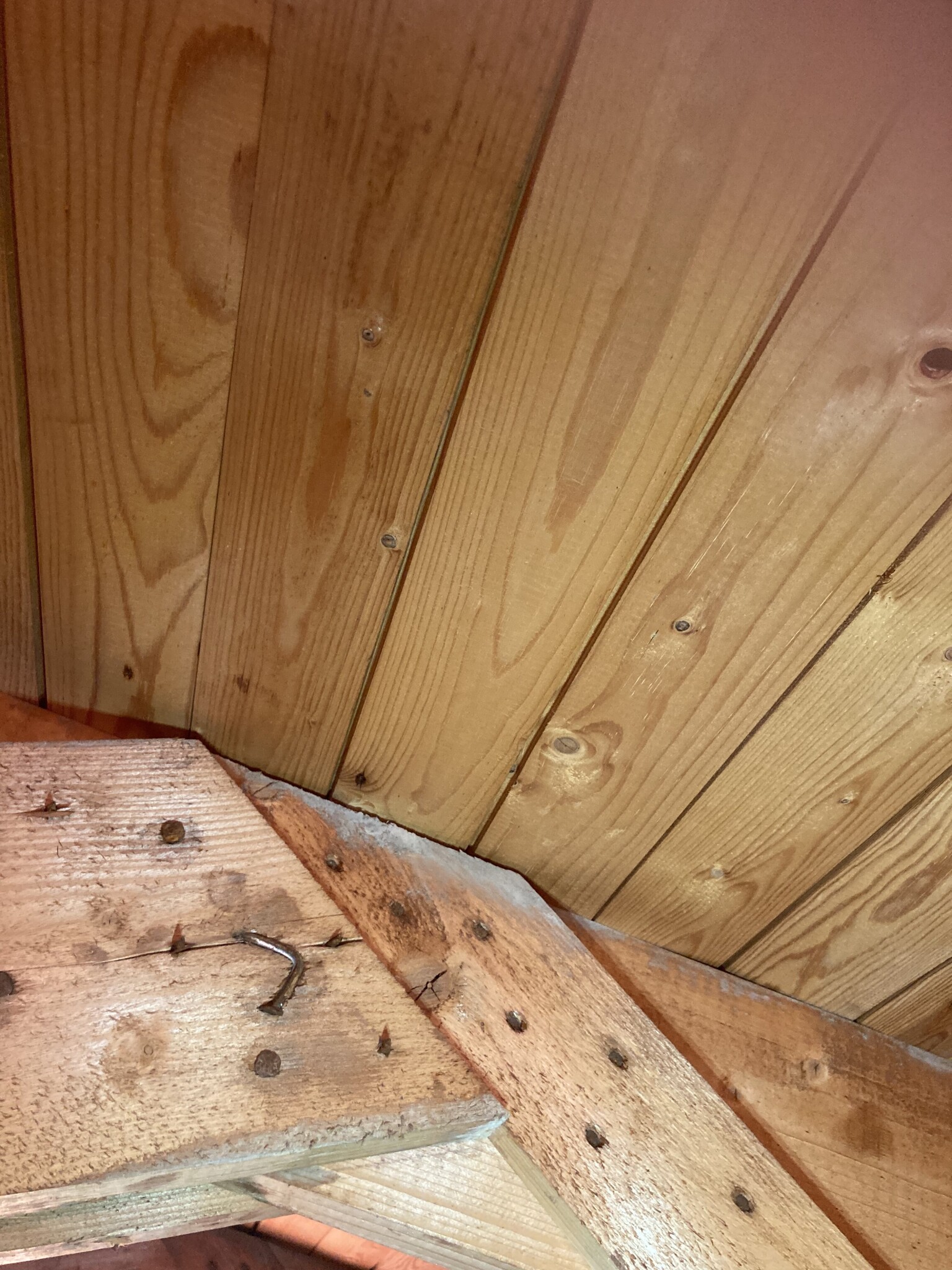

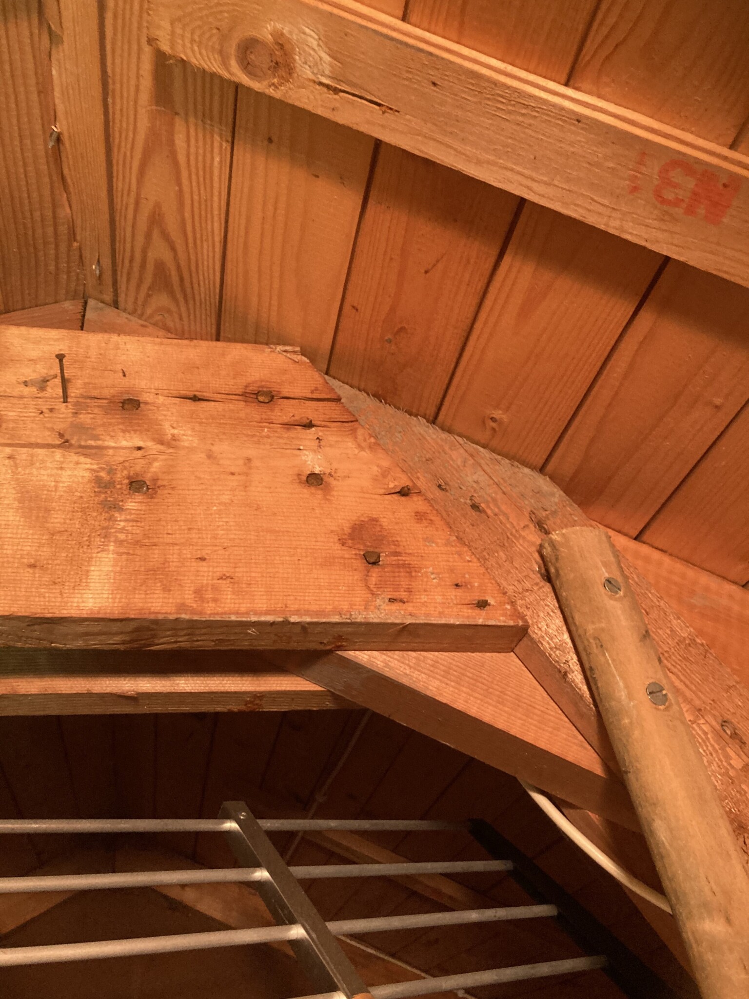

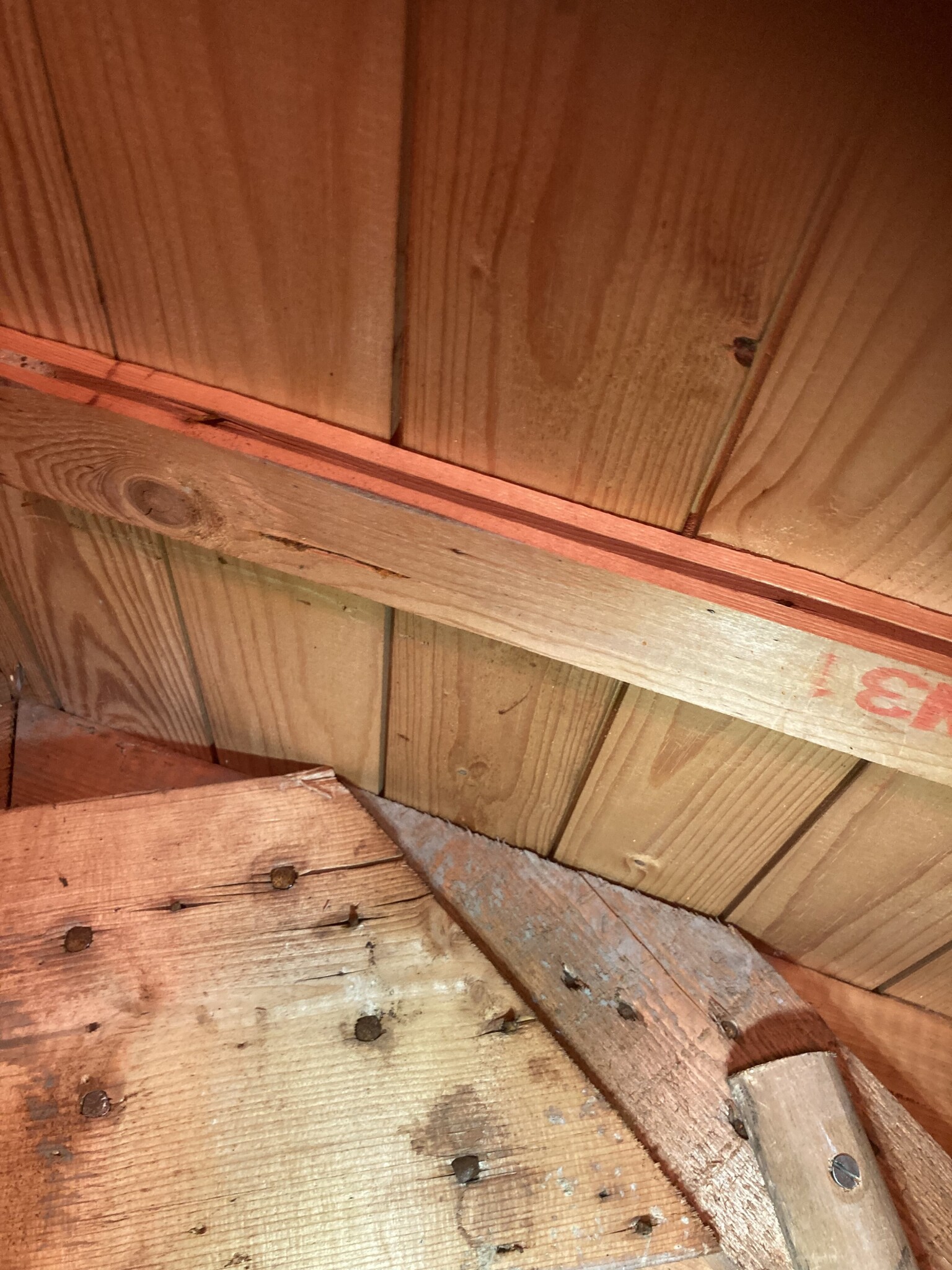

Blev orolig nu när jag läst på lite.
Detta har jag sett några år men inte brytt mig speciellt.
Inte ökat direkt och är torrt. Men gissar på att det inte är bra.
Tacksam för svar!

Helt omöjligt att svara på om det är aspergillusart med blotta ögat. Kan absolut vara mögel men det låter som om du redan har lite koll på at det inte växer? Kan det vara ett gammalt angrepp från en tid då fuktbelastningen var värre? Vi har samma på vår vind, men det har stått still sen vi fixade ventilationen.
Om du är orolig kan du ju sanera med mögelborttagningsmedel men om det inte är i bostadsområdet hade jag inte varit särskilt orolig. Aspergillus finns tyvärr precis överallt redan, även på sjukhus till mitt stora förtret.

Har det inte ökat och verkar torrt så finns ingen som helst orsak till oro. Råsponten ser i det närmaste perfekt ut. Om du önskar kan du tvätta med Grön fri eller liknande men inte heller det är egentligen nödvändigt.
Det ser ju faktiskt ovanligt bra ut. Ingen som helst anledning till oro.

Man bör också ha i minnet att en vanlig dag inandas man åtskilliga hundra Aspergillussporer utan problem, de är framförallt en stor fara för organtransplanterade på immunsuppression och Aids -patienter i slutstadiet som kan få dödliga infektioner av denna svamp. Därmed inte sagt att mögel är ofarligt men i stort varje vind har några fläckar, de flesta värre än på fotot. Håll torrt och ingen ytterligare tillväxt sker.
Vrana
På bilderna ser det snarare ut som skvättar av utspädd lera som stänkt upp i virkeshanteringen från när huset byggdes än att det ser ut som svampangrepp.
resten av träet ser inte ens i närheten vara påverkat.
