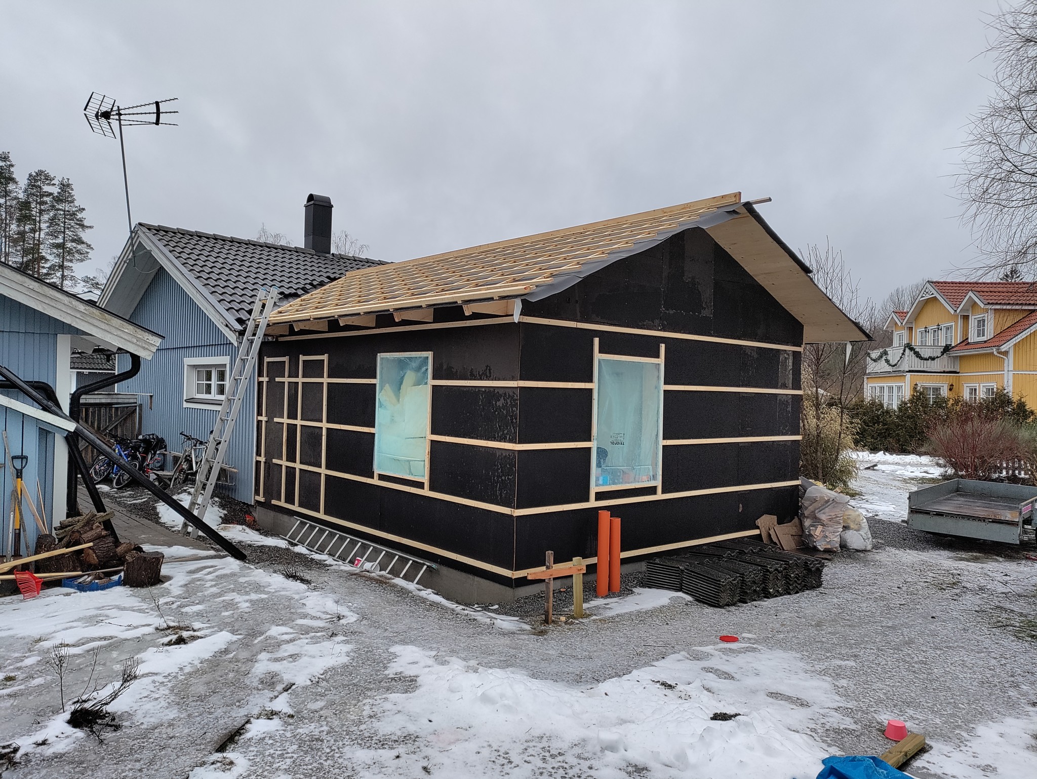

Det gick bra för mig, ritade alla ritningar själv förutom takstolsritningarna som jag fick från en takstolsfirma (som jag sen beställde takstolarna ifrån).Erik Jansson64 skrev:

Gjorde en enkel kontrollplan jag skickade in, fick startbesked
Bygger nu så det knakar (nja, kvällsarbete Kl 21-23 rättare sagt)
