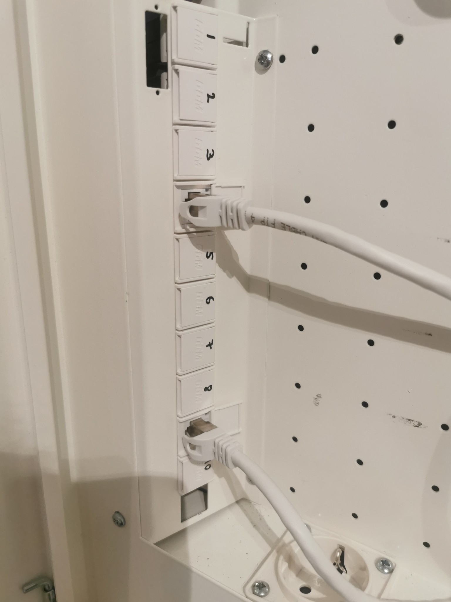

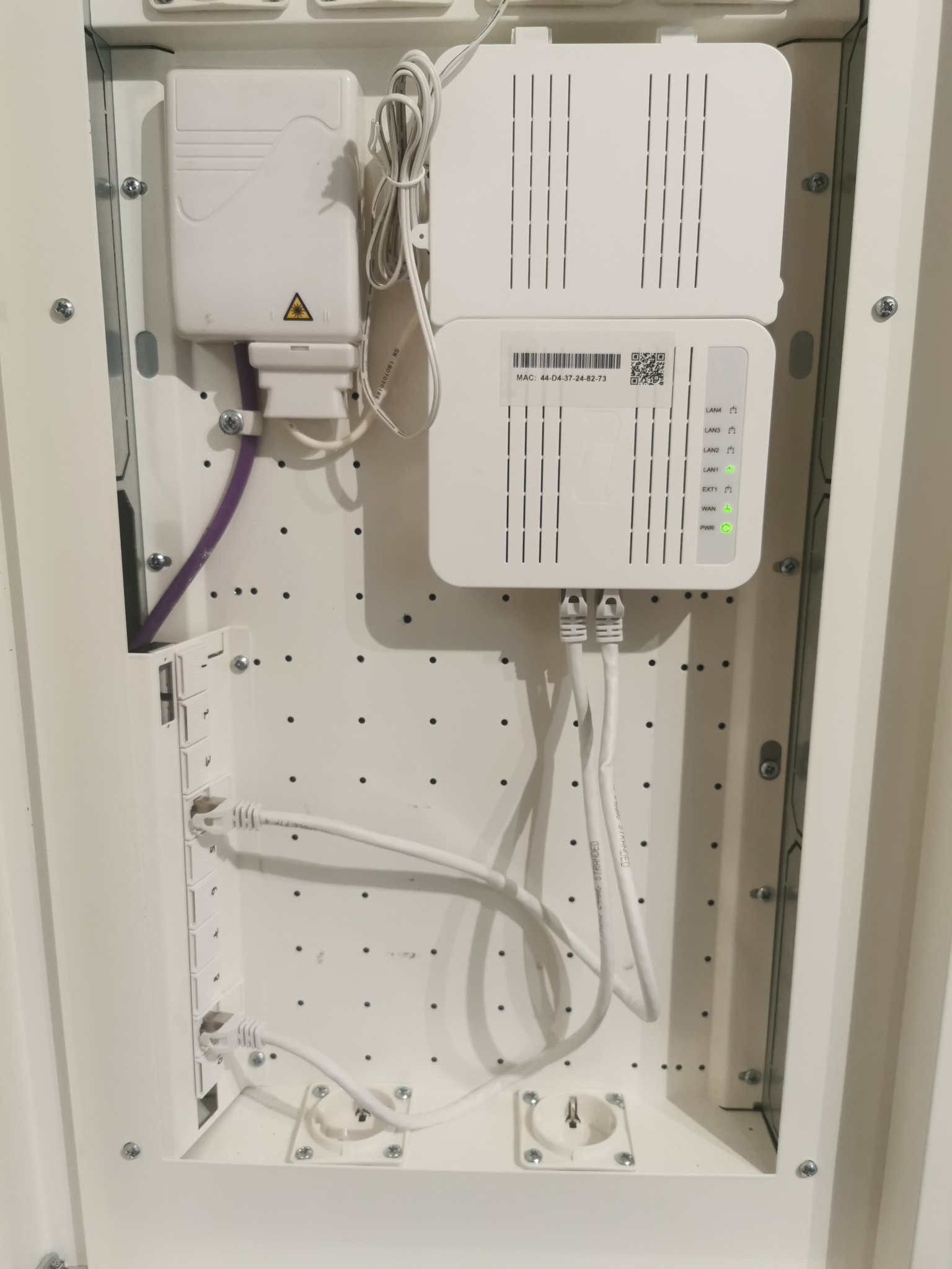

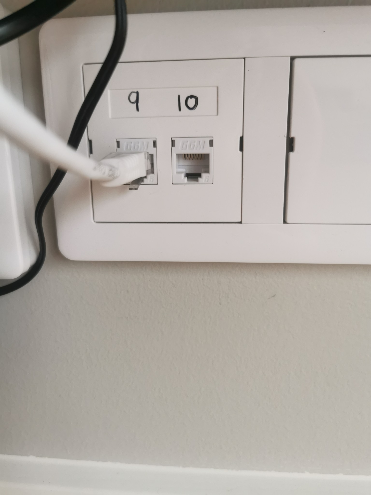

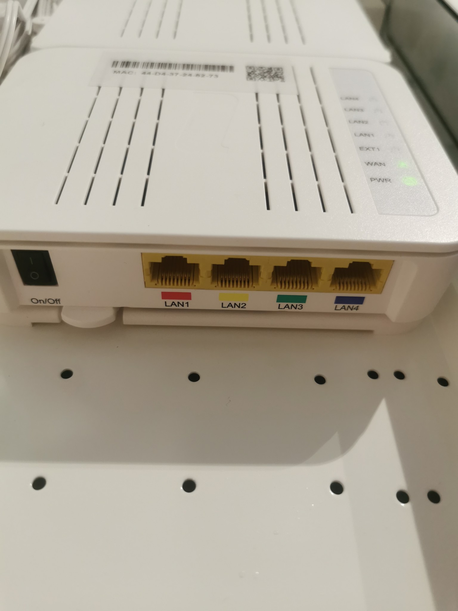

Har fiber indraget till vårt nybyggda hus och nätverksuťtag på flera ställen i huset. I mediaskåpet sitter en bredbamdsswitch (Inteno XG6846) installerad och från den har vi en kabel från LAN1 till uttag 9 där vi har routern. Vårt trådlösa nätverk fungerar men hur får vi ut bredband till de andra uttagen?
Sätter vi en kabel mellan LAN2 och uttag 4 exempelvis fungerar det inte, det blir Oidentifierat nätverk. Skickar den bara ut bredband genom LAN1? Vad behöver vi för att få ut bredband i de andra nätverksuttagen?
Som ni förstår är detta okänd terräng för oss så förklara som för ett barn kanske vi förstår

Sätt routern i samma skåp istället, och sen sladdar från den till uttagen. Det är som du är inne på bara ”bredband” från fibern, ditt hemmanätverk behöver ligga på en router.
Hej, Routern ska monteras i mediaskået, koppla in dina olika nätverksuttag från routern sen.
Du kan inte koppla direkt på switchen.

Tack för era svar, vi testar att flytta routern. Begränsas inte det trådlösa nätverket av att routern är i ett plåtskåp i tvättstugan? Vi har försökt placera den så centralt som möjligt i huset.
Läste på Kjell & CO om accesspunkter. Om den ska vara kabelansluten, innebär det då en faktisk kabel mellan routern och accesspunkten eller kan man köra det genom nätverksuttagen? Säg att vi ska ha accesspunkten på andra våningen, kan vi då dra genom uttag 7 som är där uppe exempelvis eller måste en 25 meters kabel dras upp?E etompau skrev:
Du använder det installerade nätverket, ingen ny kabeldragning behövs.SandraPeter skrev:

Helt rätt tänkt, du använder uttagen i skåpet.. Köper du en med PoE (power over ethernet) så kan du försörja den med ström genom samma sladd....SandraPeter skrev:
