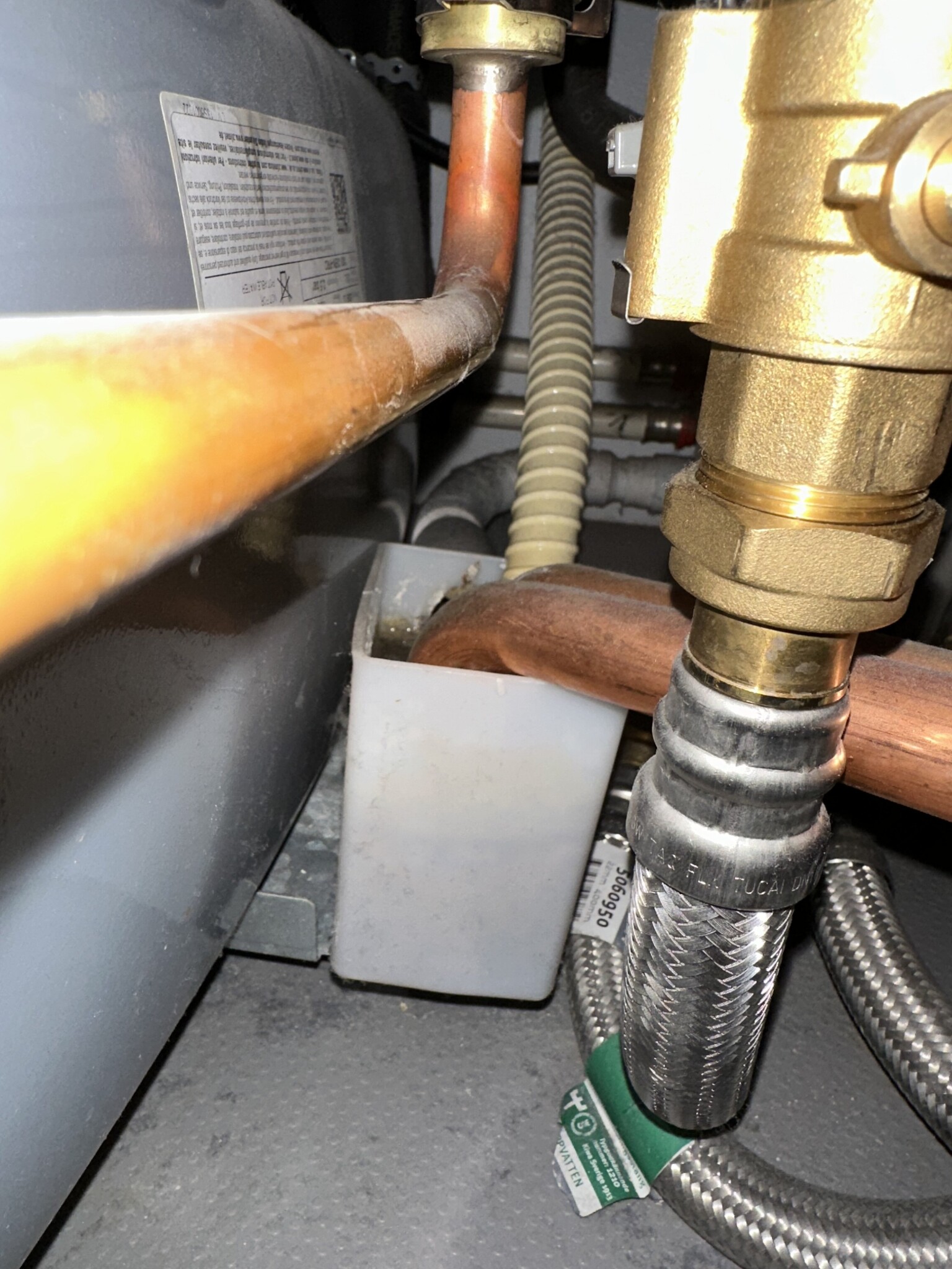

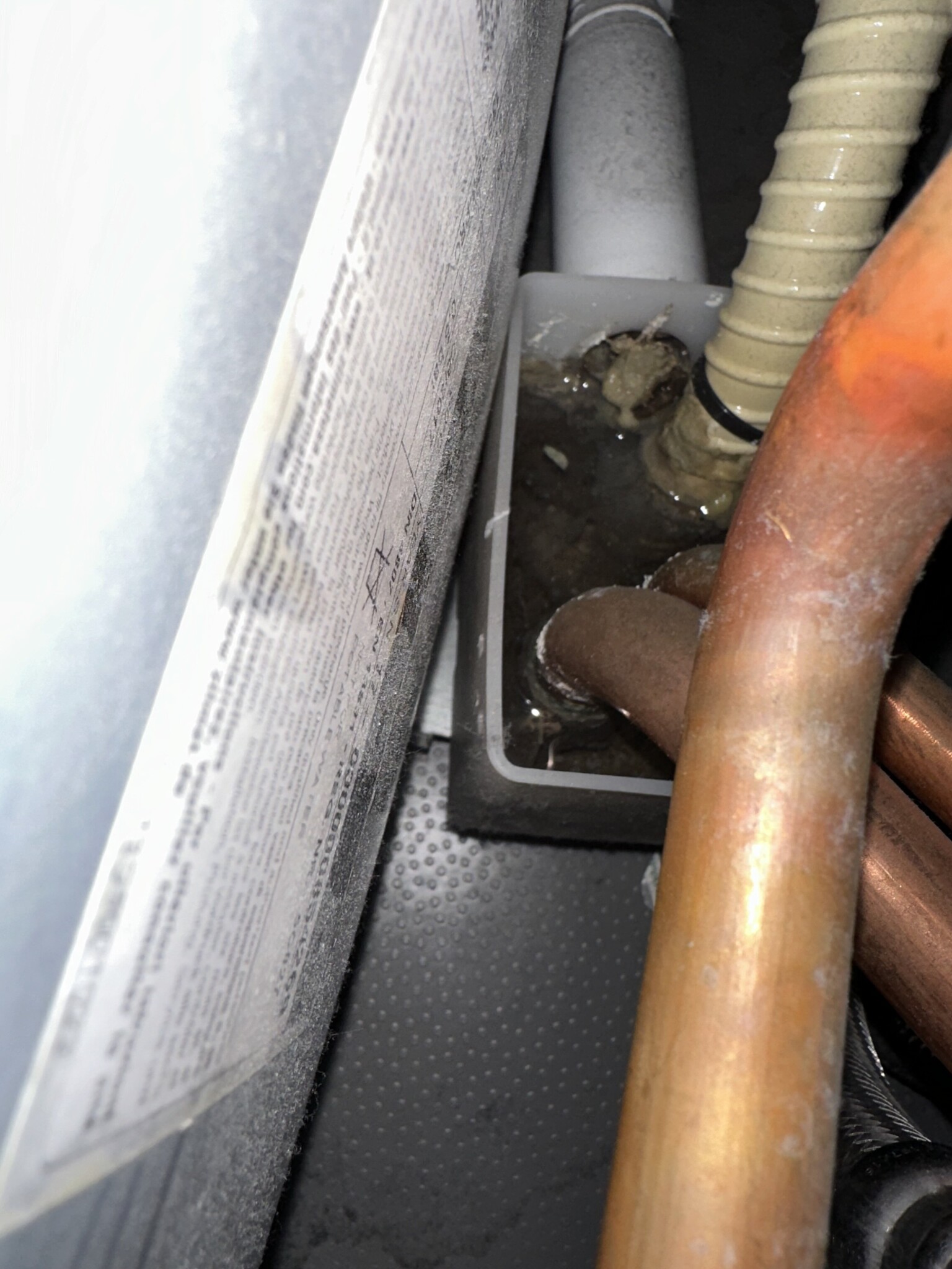

Hej kommer med en fråga och uppdatering,
Ljudet gick bort efter ett tag och jag kollade aldrig fläkten. Men nu är ljudet tillbaka (nu när det började bli kallt). Jag tror att det är fläkten igen, men när jag lossar skruvarna på luckan för att kunna ta en titt på fläkten så rinner det vatten från skruvhålen. Jag blev osäker och tänkte fråga ifall du har någon erfarenhet av detta? Det rinner ganska mycket så jag blev orolig för att öppna luckan och att det bara rinner vatten på alla komponenter.
T
Du har stopp i kondensvattenslagen, du får försöka rensa den nerifrån genom att stoppa in något långt och smalt, var beredd på att det kommer att komma mycket vatten när du får stoppet att släppa 😶
Jag har inte koll alls på sånt, är det enkelt att komma åt slangen eller borde jag ringa in någon istället? Vill ju inte riskera vattenskada eller något sånt heller 😅
T
Det är ganska enkelt att komma åt, slangen sitter med fast med en klämma i spilkoppen som man kan lossa därefter är det bara att försöka rensa slangen 😶
Kan det vara den vit-gula slangen? Massa grejer i koppen så det kan nog stämma med att det är stopp.
  • Invecklad installation av rör och ventiler med vit-gul slang och en koppling fylld med objekt, potentiellt orsakar stopp.
  • Vit-gul slang med koppar- och plastledningar i en koppling, möjligen igensatt, med smutsigt vatten.
Precis, den sitter tyvärr med ett buntband som du behöver klippa för att kunna få loss slangen
