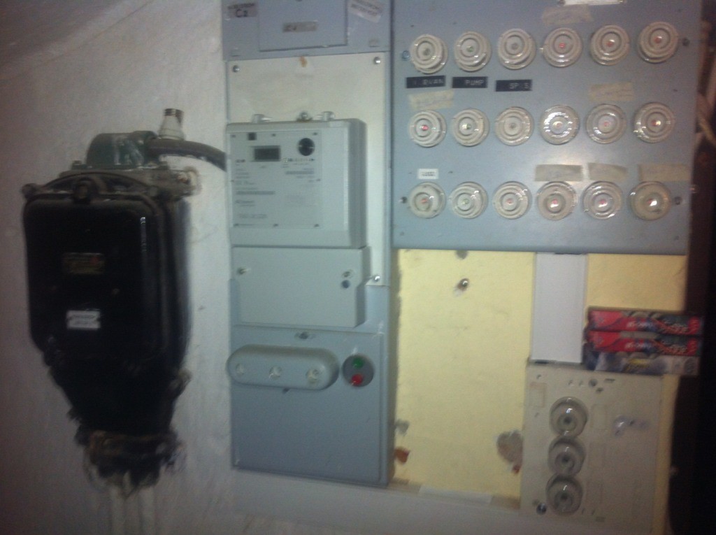

Nyligen inflyttad så upptäckte jag idag att säljaren plockat ner något från elcentralen. Har tyvärr bara ett halvdåligt foto som jag av en slump tog vid visningen. Kabeln som anslutit till "saken" gick till deras utomhusbubbelpool. Har de snuvat mig på en jordfelsbrytare eller vad är det? På bilden ser ni den genomskinliga kåpan mitt i bild,under propparna o till v om de andra

Om det är just den där genomskinliga saken dom tagit, så är det en elmätare.
Dom har väl satt in den extra just för att kunna se hur mycket ström poolen gjorde av med.
Men om dom skulle ha låtit den setat kvar eller inte???? Skulle du ha haft någon nytta av den själv?? Om inte, så skulle inte bråka om det iaf.

Den genomskinliga kåpan är en gammal elmätare. Säljarna får absolut inte plocka med sig fast installerad utrustning oavsett vad det handlar om.
Den kabeln som gått dit(finns kvar) gick som sagt till deras pool,så tänkte att det också var en jordfelsbrytare inbyggd. Det är alltså den genomskinliga boxen till vänster om de 3 propparna som sitter vertikalt precis vid dörrposten.
Om du med "genomskinliga saken" menar den svarta saken med lite genomskinligt på så ser det med stor sannolikhet ut som en äldre elmätare. Liknar nåt åt det här hålle:

Dom kanske haft den att mäta strömmen enkom till poolen?
Berättigar väl inte att dom tar med den eftersom den är fast installerad. Men jag tror inte det är någonting du kommer att sakna. Kostar bara nån hundring begagnad på ex Kjell.com

Så sant,ser ut som det är/var en elmätare. Men om den nu är så billig,varför ens plocka med den om den nu räknas som fast installation vilket låter rimligt..jaja,hallandsposten-trevligt

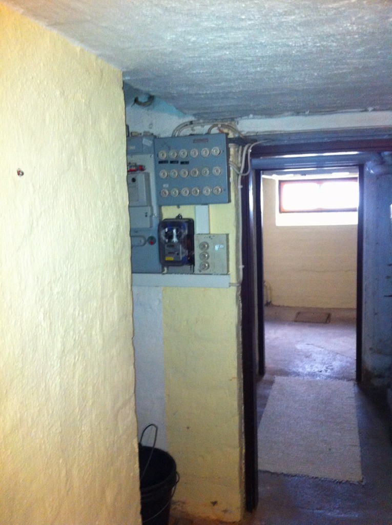

Gamla grejer va? Elen är omdragen med jord på vån 1,undra vad det kostar att få det gjort på vån 2 också. + då jordfelsbrytare för utomhus och inomhus. Någon som har mellan "tummen o pekfingret" pris?

3-5kkr för endast jfb monterat skulle jag nog säga många tar. Vissa har inräknat felsökning i detta. Dock bygger du om och drar jord överrallt så hamnar det mycket på timmar. kanske 20timmar? Ibland två personer som drar om tråd och sätter dit nya uttag etc. går mycket snabbare om det är omöblerat!
Är det gammalt tråd så kan man byta all tråd och byta knappar mm. Blir lite dyrare om man byter alla strömmställare mm men höjer ju helheten. En ny central med automatsäkringar kanske är att spana på? Vill man så kan man ha flera JFB vilket kan vara bra. Tex En för varje våningsplan. Du kan juu även få en "under" Elmätare på tex värme eller kyl/frys mm så man vet vad fasta saker och uppvärmingskostnad ligger på. Ger oftast ett bra hum om man har några Elaka prylar som drar oerhört mycket ström.
Den lilla kapslingen till höger i bild behöver inte vara där då den ser ut att ha varit kopplad till polen. Men kan ju alltid vara bra att ha ett par lediga grupper förvisso om du inte byter ut centralen dvs.

Prospektet hade en bild på uteplatsen o poolen med text härlig blablabla.poolen ingår ej i överlåtelsen. Strunt samma,blev mest nyfiken då kabeln numera ligger helt exponerad med tåtarna synliga på uteplatsen. Tog därför o följde kabeln för att se om jag kunde koppla ur den då det inte såg så elsäkert ut,nu behövdes ju inte då säljaren kopplat bort hela paketet
