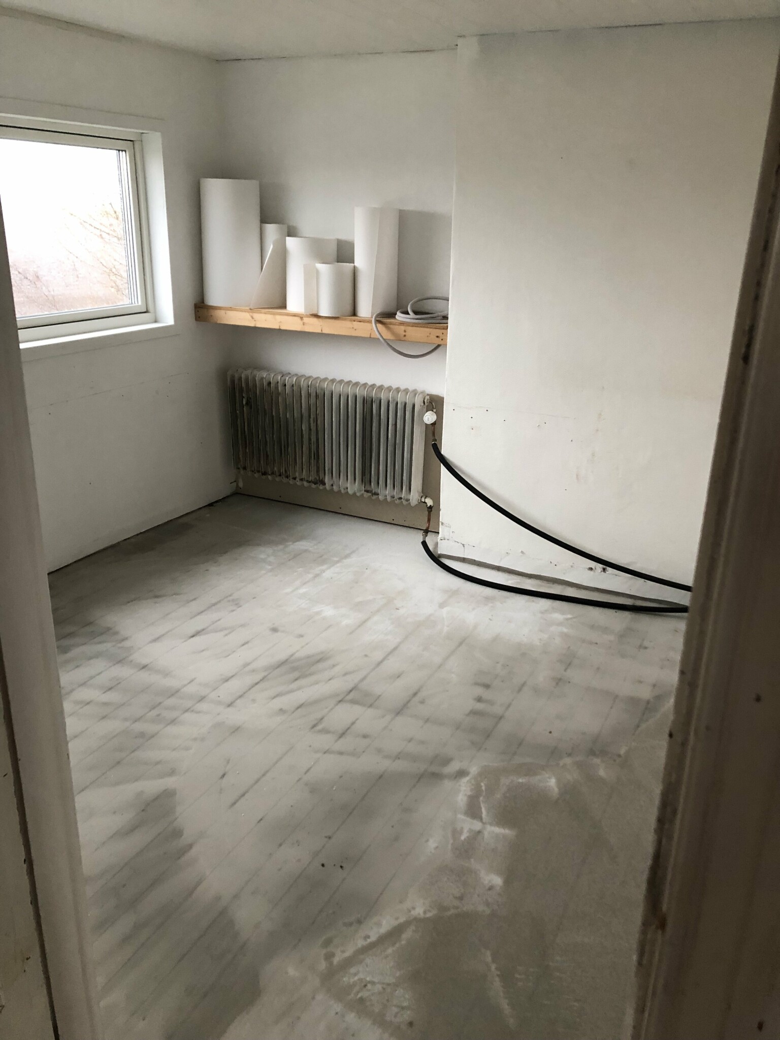

Hej. Tog bort ett fult laminatgolv och hittade detta under. Någon form av halvt transparent material. Det ser ut att ha varit flytande och sedan stelnat. Vad är det och går det att ta bort?
  • Ett rum med grått, halvt transparent golv som verkar ha stelnat från en flytande form. Hylla med rullar och ett element syns.
Möjligtvis epoxy eller någon form av primer.
Tack för svar. Vet du möjligtvis hur man kan får bort det?
Vill ni få tillbaka de gamla trägolvet? Jag tror det är kört. Man har antagligen redan dömt ut det en gång. Kanske är det bara ett undergolv, kanske dragit kallt, varit spikat i tidigare, fullt med flis och så vidare. Antagligen inte rakt för fem öre heller.
Du får kolla med någon golvslipare om det är realistiskt att eventuellt slipa bort.
Om du tar en borr och borrar lite försiktigt kan du avgöra hur tjockt lagret är.
Tack för svar. Du har nog rätt i att det är kört att få fram de gamla golven. Blir väl till att slipa jämnt och lägga nytt fint golv.
Tror du vanlig golvslipning eller mer en betongslip?
Är det inte jämt nog då? Det borde vara bra förutsättningar om laminatgolvet var jämt och fint.
BirgitS
Tyvärr inte. Så något måste göras.
