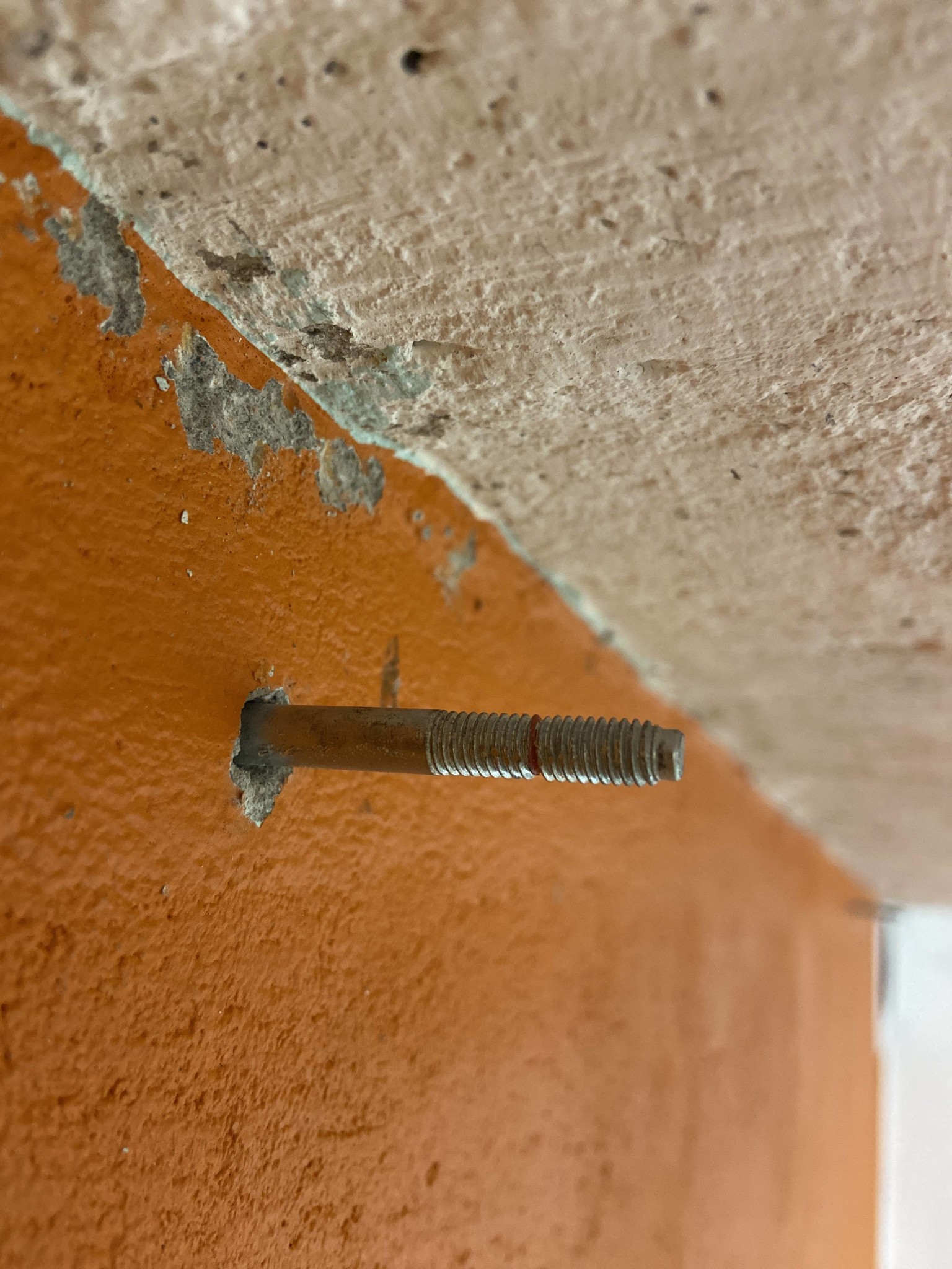

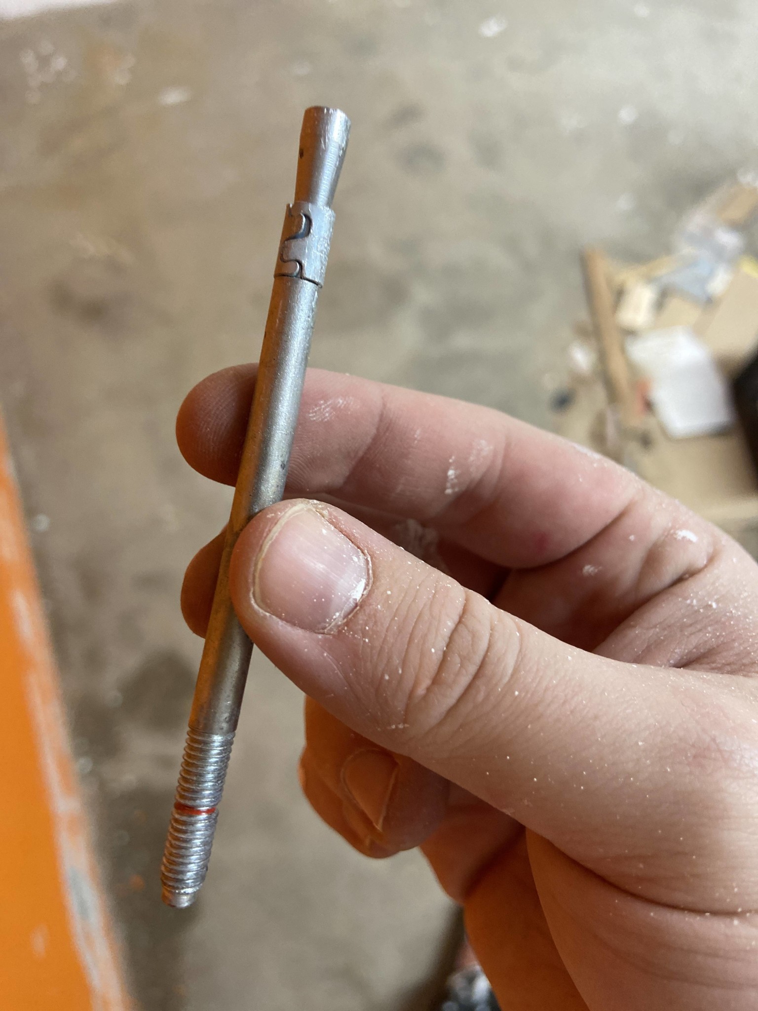

renoverar Hand håller en bergborr eller expanderbult som hittats i vägg under renovering.
i garaget, och hittar några såna här i väggen. Några gick enkelt att få ut men vissa sitter som berget.
vad heter dem, och har någon tips på hur man får ut dem? Sitter lite otympligt till för vinkelslipen...

Det är betongexpander och lättast är att kapa dom strax under ytan.
Kapa dom och slå sedan in biten som eventuellt sticker ut
Har den som monterat dem gjort rätt så har han borrat så djupt att det bara är att knacka in dem. Ibland går det då att dra ut dem men annars slå in och låt vara kvar.
