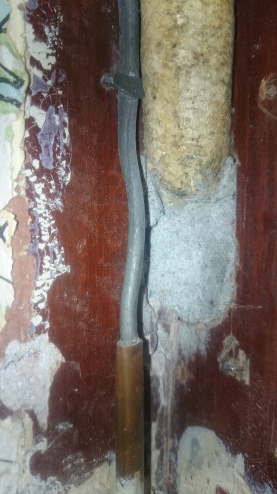

Innan jag klipper av den:
Kan inte se var denna kabel kommer in eller går vidare, tänker att det bara är gammal telefonkabel? Bara lite osäker eftersom jag har hittat en annan bekräftad telefonkabel (som inte ser riktigt likadan ut) på samma plats.

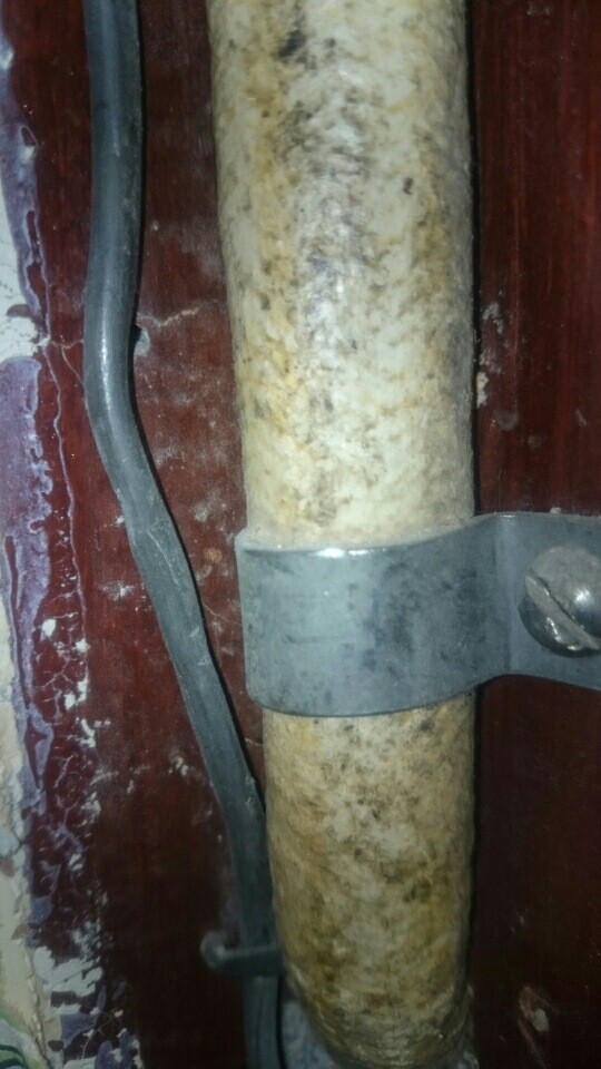

Verkar vara någon slags blykapsling på den, och så är den bitvis ledd igenom tunn kopparstrumpa här och där (varför?). Fotograferad bredvid en gammal pappisolerad GEBE/EDIL-kabel som den går delvis bakom.
Är det bara att slita bort den lilla blymantlade kabeln? (blir IP-telefoni framöver).
En äldre blymantlad kabel och en pappisolerad GEBE/EDIL-kabel fastsatta på en vägg, möjlig telefonkabel.
Gamla kablar mot en vägg, en med blykapsling och kopparstrumpa vid sidan av pappisolerad kabel.
Bästa svaret
Det ser ut som gammal blyisolerad telefon/lågspänningskabel.
Hade såna i mitt förldrahem på vinden från telefonplinten in till respektive lägenhet samt även för ringklockesystemet till pigornas rum.
(Huset byggt 1928)

Tack gnarp56!
Då är det samma här, huset är från nästan samma år. Ser att den verkar gå upp till vinden.
Så telefonkabeln var luftdragen och kom ursprungligen in under taket på samma sätt som elen en gång gjorde?

Som gnarp56 säger är det nog en gammal telekabel , bocka några ggr på den så spricker blyt och du kan se troligtvis någon form av pappersisolering runt ledarna , då är det svagström
Det var standard förr.

Tackar - det visade sig vara ledare av tvinnad koppar, isolerade med var jag tyckte såg mest ut som något textilt, en brun och en svart. Det luktade rätt mycket olja om det och glänser fuktigt därinnanför blymanteln. Kopparstrumporna verkar vara där ledningen har skarvats.
