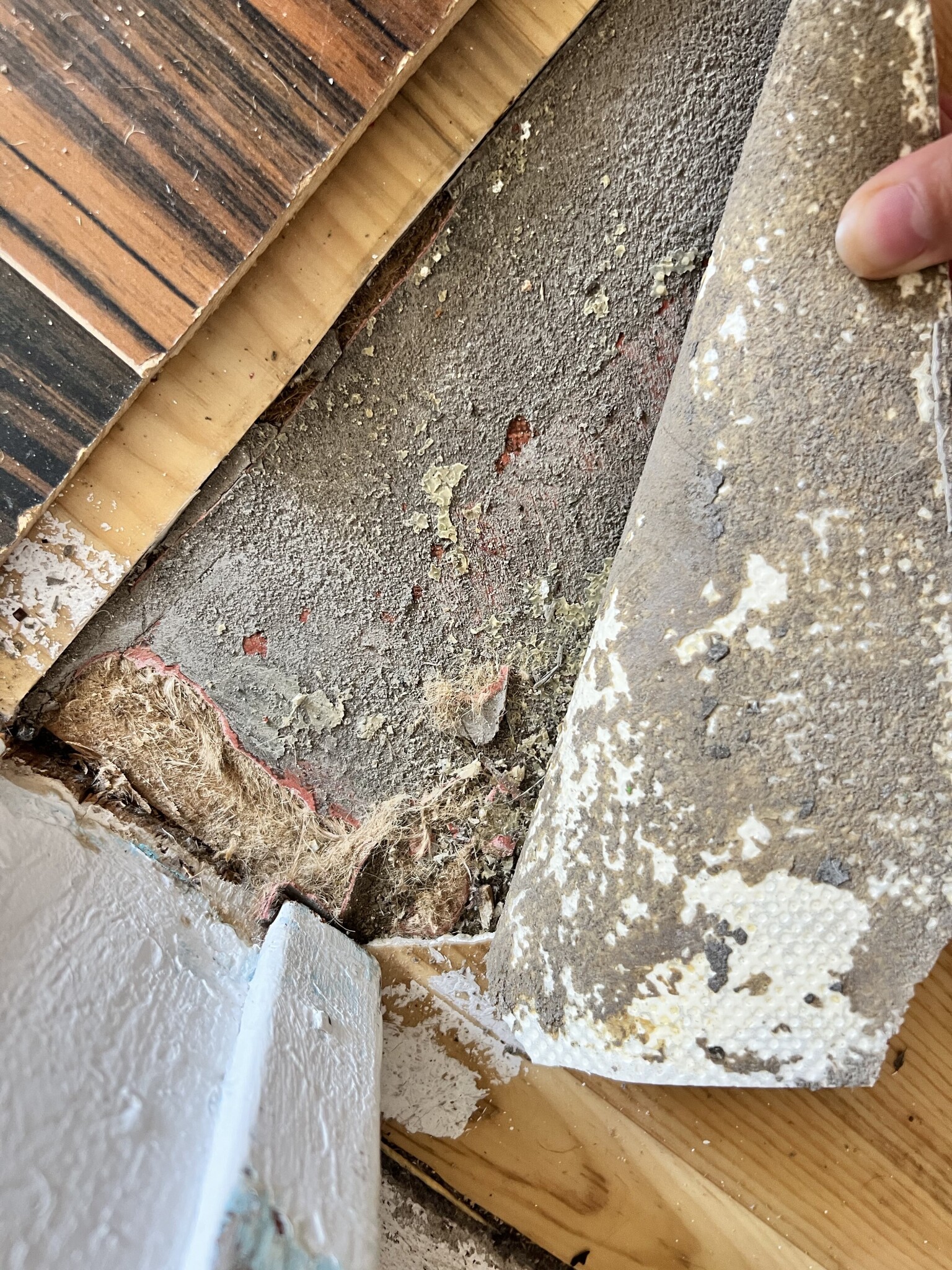

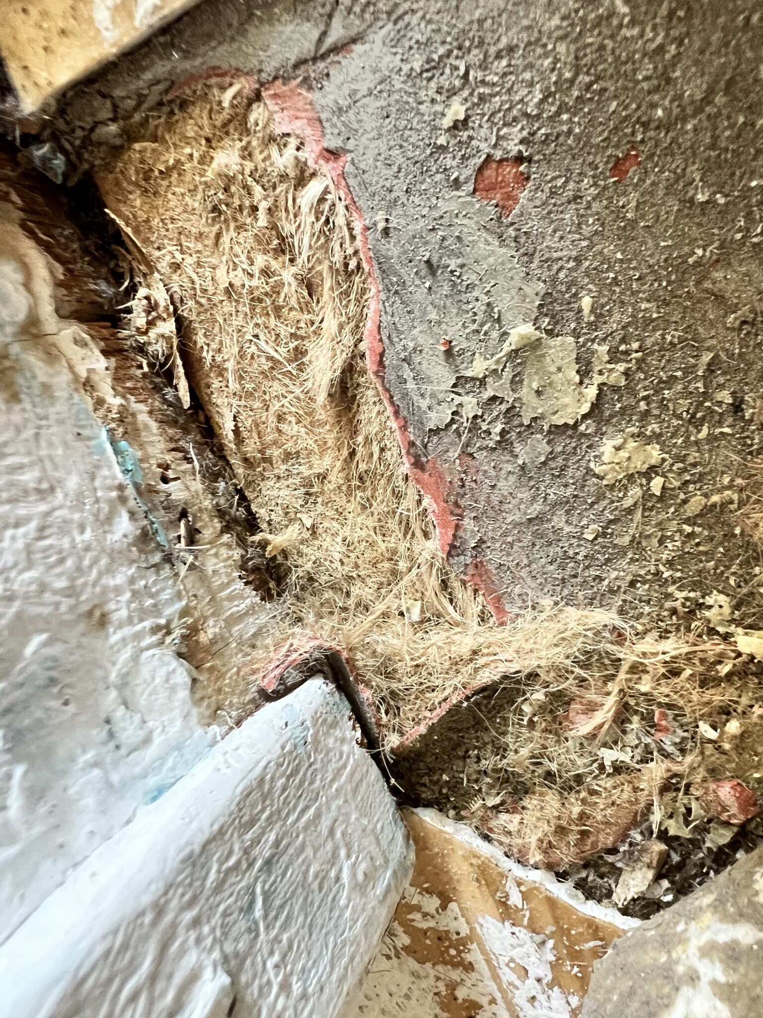

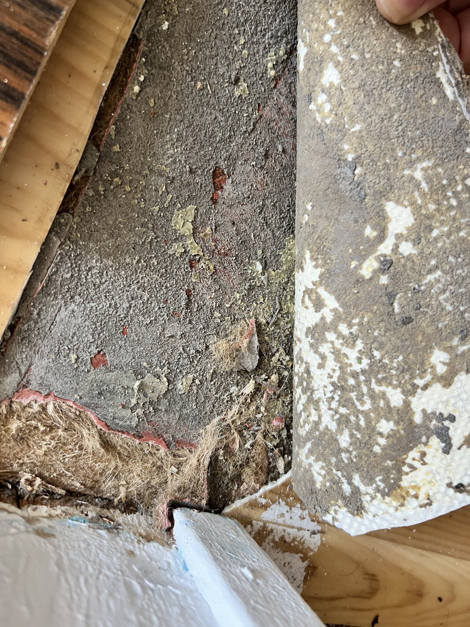

Huset är från 1973 och jag vill byta golvet eftersom det luktar instängd och gammalt i huset. Jag hittade parketgolv över men under fins 2 olika plastmatta en inte så gammal gult men den sista ser ut konstigt med lite hårstråna fins nån risk att asbest?
Eller är det bara juteväv??

Asbestfibrer är så små att de inte syns och det är därför som man kan andas in dem. Linoleummattor, som väl fortfarande förekom 1973, har ofta en juteväv i botten. Men det har förekommit asbest i andra lager av linoleummattor liksom i limmet de limmades med (svartlim). Enda sättet att veta säkert om något innehåller asbest är att skicka in på analys.

Att skicka en bit och få verifierat om det är asbest eller inte är inte så dyrt, kostar några hundra och tar inte lång tid.
