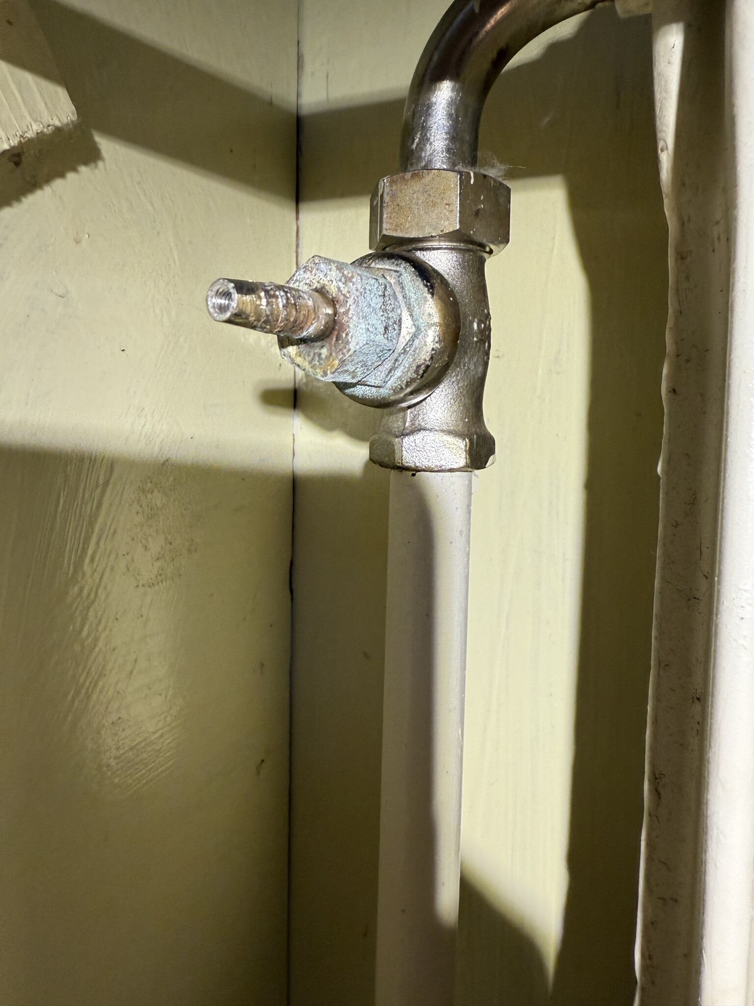

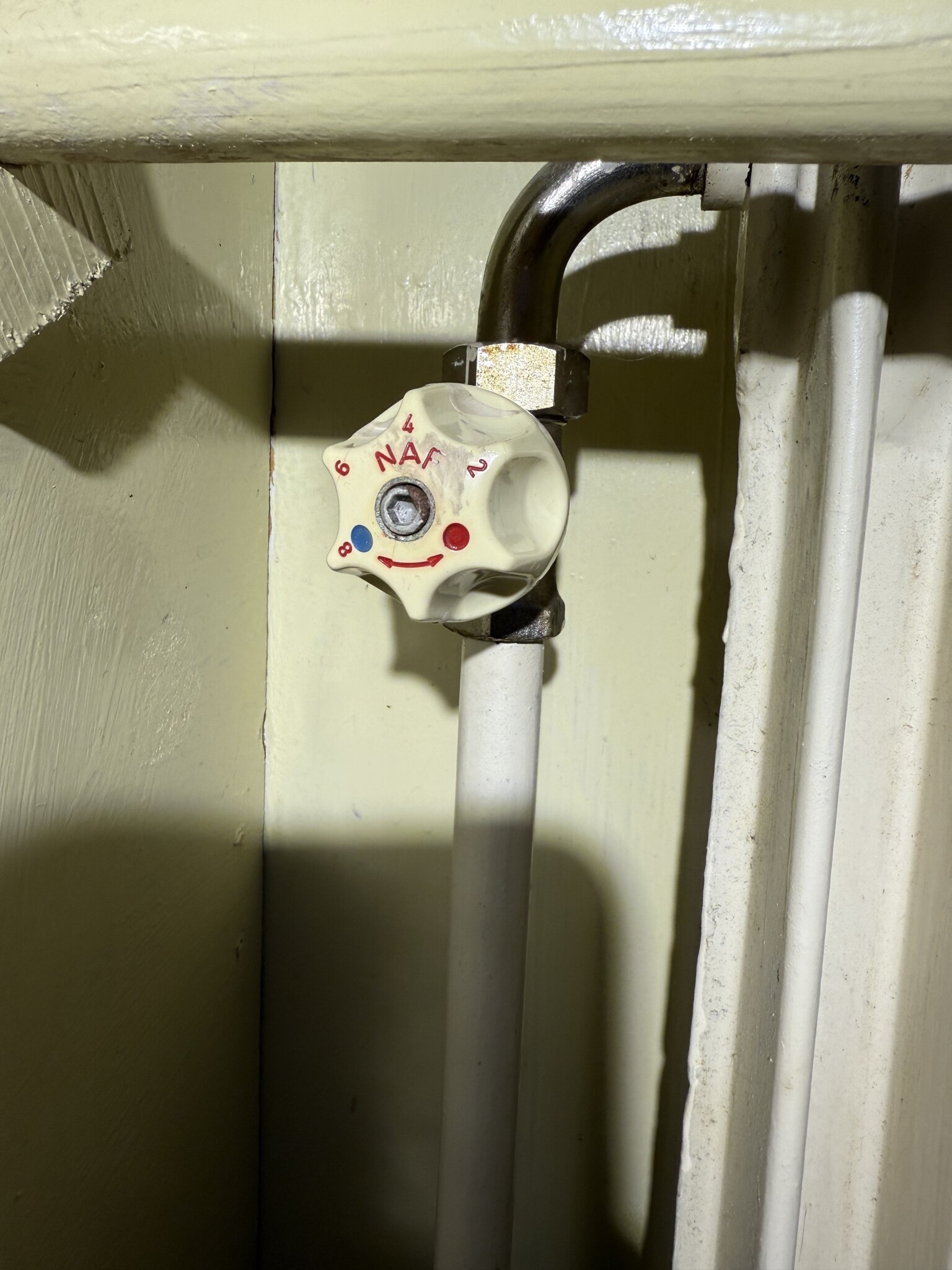

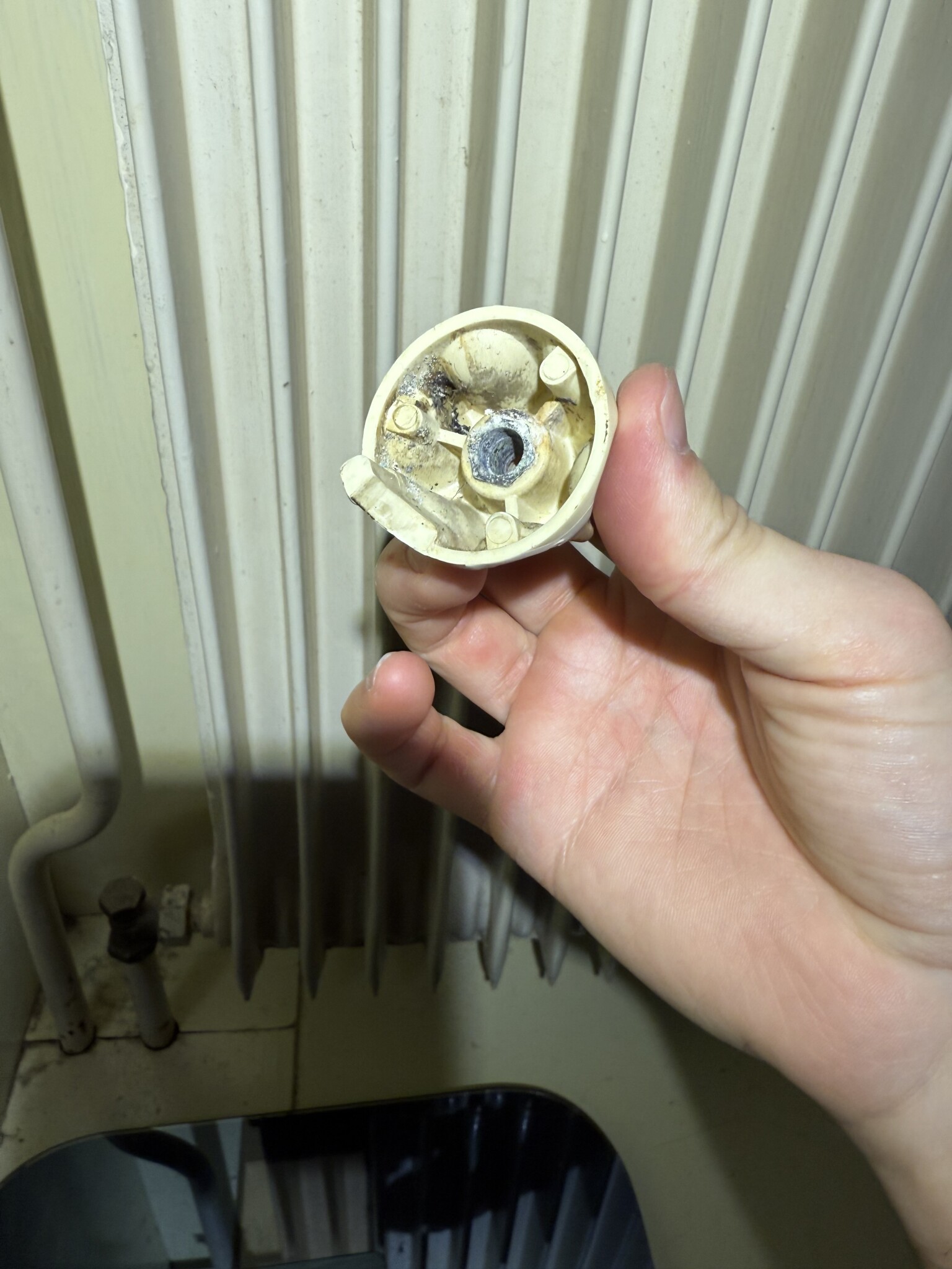

Är intresserad att dra upp denna ventil för att få igång elementet. Är sannolikt av en mycket gammal typ.
Känner någon igen typen, och är det isåfall rimligt att försöka lossa den? Eller bör jag kontakta VVS pga risken för vattenläckage?
Alla andra element i huset har vanliga stift, vilket får mig att tro att denna kan vara original från när huset byggdes, vilket var 1960.
Vredet fungerar inte alls, utan bara snurrar fritt och ger inte mycket ledtråd till hur den från början har fungerat

  • Gammalt vred till radiator hålls i hand framför en gammal radiator. Vredet verkar slitet och fungerar inte.
Att vredet snurrar beror nog på att käglan fastnat pga korrosion.
Du får ta en polygrip eller nåt och vrida lite så det lossnar.

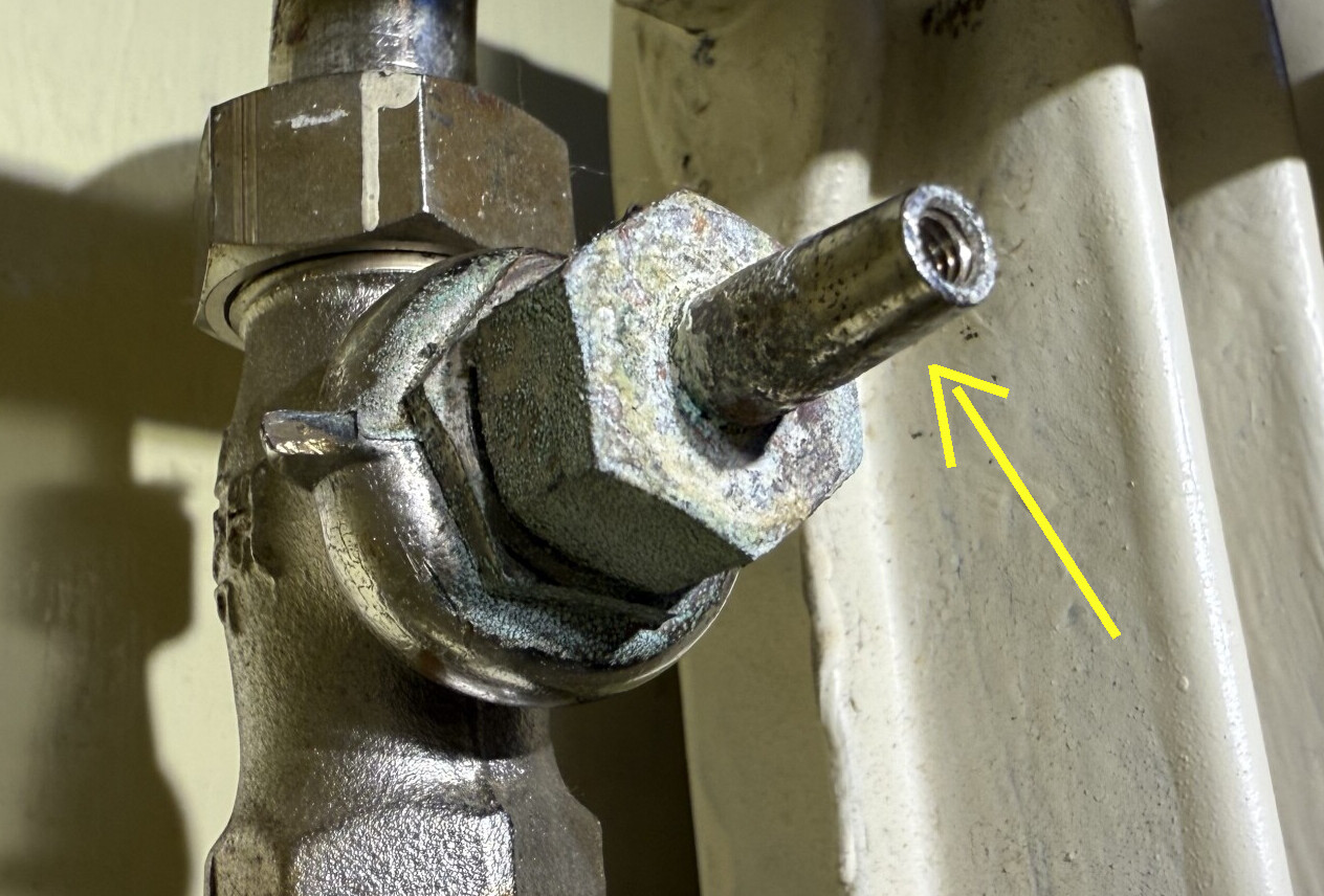

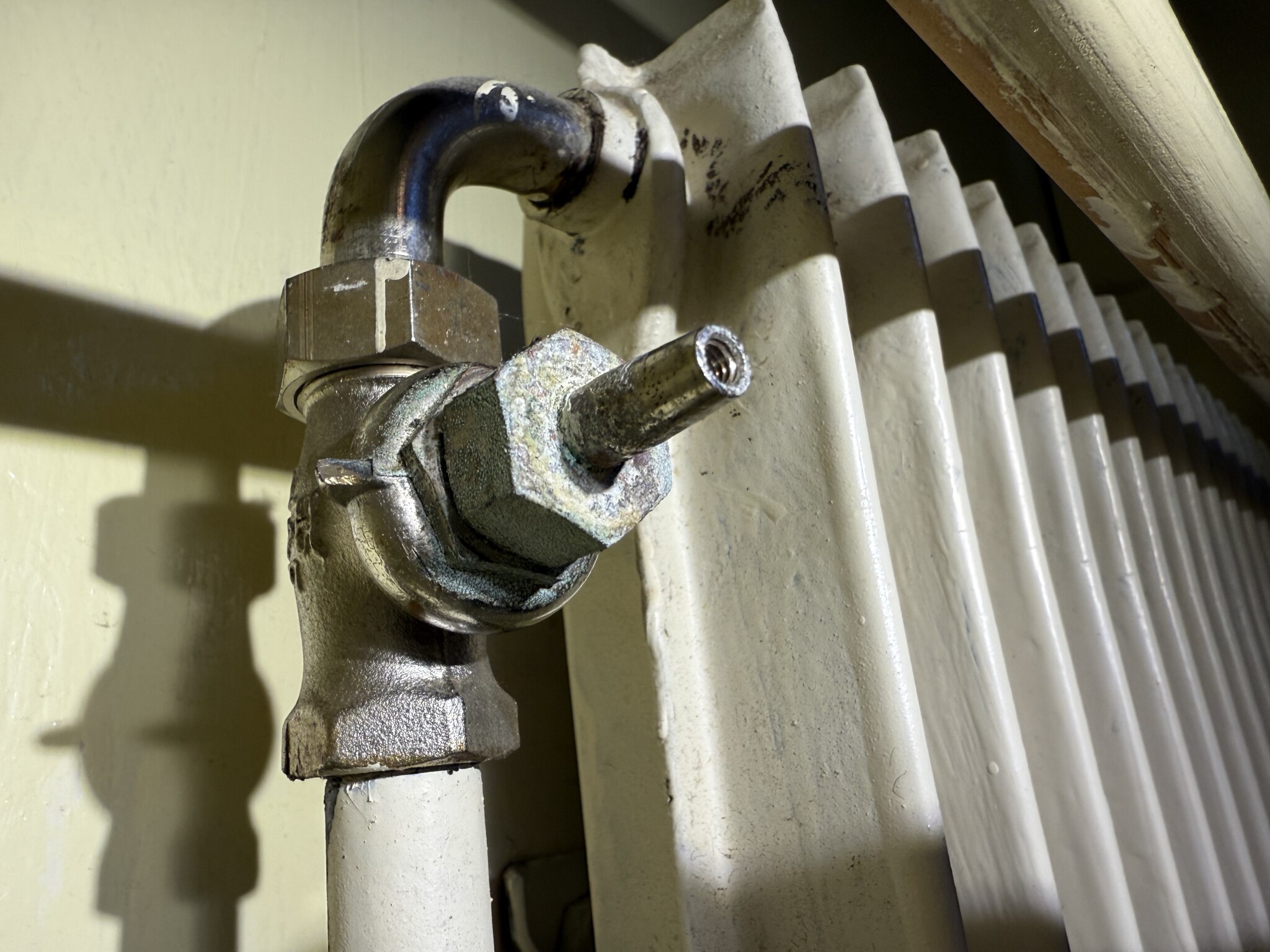

Ok! Ska jag försöka vrida själva bulten eller den cylinder som sticker ut ur bulten?
Du vrider på axeln som sticker ut här:
Korroderad axel med synlig ärg, markerad med gul pil, visar rostat område mellan mutter och axel i en mekanisk koppling.
Du ser tydligt ärg/korrosion mellan muttern och axeln.
Den ska gå lätt att vrida, din ratt sitter bara fast med friktion på den koniska axeln och därför snurrar den bara nu.
Du skall vrida på den delen som sticker ut.
Men verkar vara rejält korroderat
CarlBjo

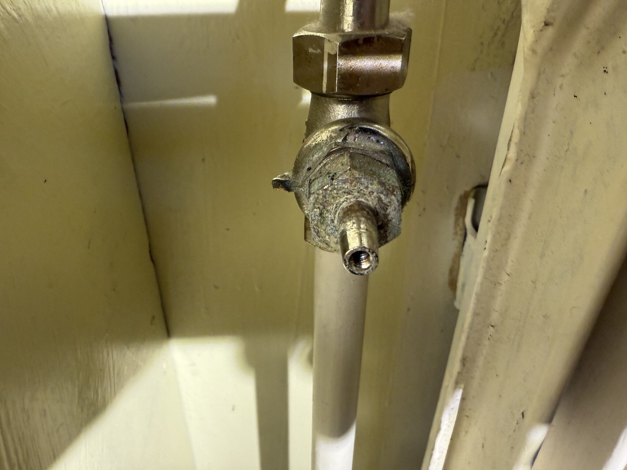

Efter lagom mängd våld från en polygrip gav den med sig! Tack för hjälpen!
  • Närbild på en metallisk rördel med splines som lossnat efter användning av polygrip i ett byggprojekt.
Jag hade knackat på ventilhuset samt rakt på axeln, eventuellt hade jag lossat lite på muttern till packboxen (närmast axeln) så att axeln får lite spel att röra sig ut/in.
