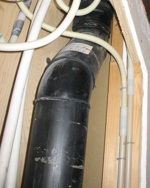

Svetsade polyetenrör. Seriöst jobb! Går ej att limma, men kan kombineras med vanliga PVC/PP-rör för avlopp som har packning.
Edit. Är det verkligen avloppsrör och inte bara luftaren på avloppsstammen?
Det är stammen till badrummet på övervåningen.Johan Gunverth skrev:
Används sådana rör fortfarande?

Tydligen. Geberit nämndes. Har aldrig sett det i bostäder. Polyeten är ju bra på många sätt, men det låter bökigt när man måste svetsa ihop delarna. Kanske lämpligt för prefab.haha5810 skrev:
https://www.geberit.se/rorsystem-installationssystem/rorledningssystem-avlopp/geberit-pe/
