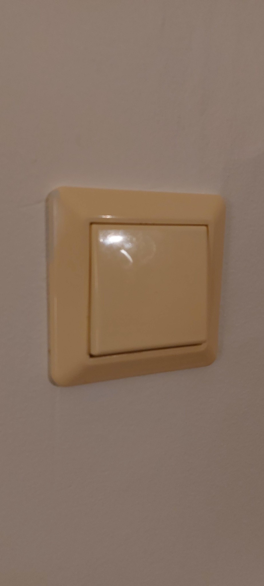

Sonen har flyttat in en hyresrätt och alla strömbrytare är nikotingula så jag tänkte byta ramen och tryckknappen om det går att få tag i. Ser ut som ELKO RS.

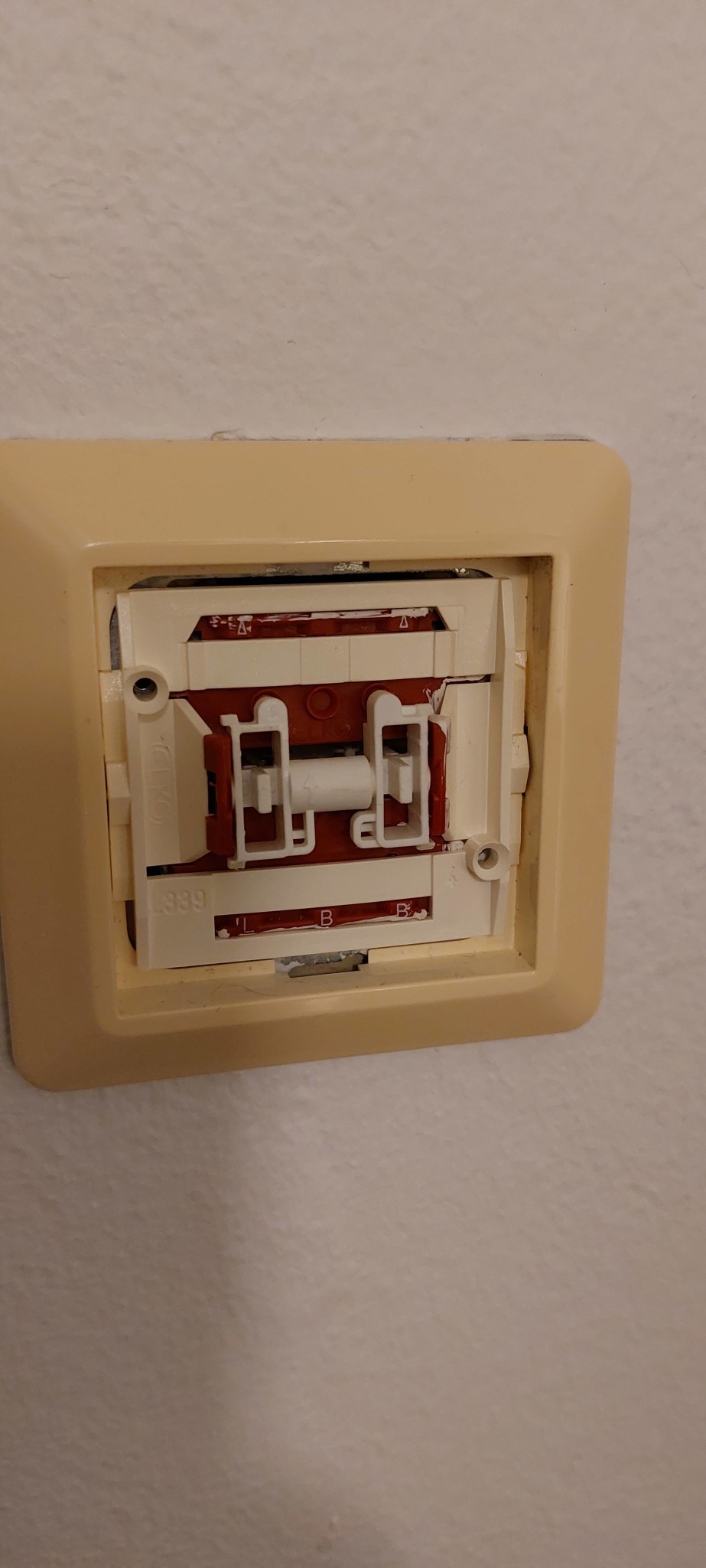

Det är Elko RS. Det kan vara svårt att hitta ramar och knappar löst, åtminstone till ett billigare pris än vad det kostar med en komplett brytare. Det är dock väldigt enkelt och dessutom lagligt att byta ut dessa själv.
Man kan prova att byta knappen och ramen med de nya man köper men det är inte helt säkert att det passar, designen på den lilla vippdelen har ändrats med åren.
Trappbrytare kostar 86 kr på Hornbach, till exempel. https://www.hornbach.se/shop/Stromb...pp-vit-1848721/10286150/artikel-detaljer.html
Edit: Hittade lösa delar på elgrossisten.se. Finns enligt google också på t.ex. Bauhaus.
https://www.elgrossisten.se/strombr...pa-elko-rs-strombrytare-fjallvit/?option=9541
och tydligen också Elbutik
https://www.elbutik.se/product.html/reservvippor-elko-rs?category_id=457

Perfekt. Då beställer jag en ram och en vippa och kollar om de passar. Kändes onödigt att byta hela strömbrytaren och det är ju några stycken.
Ser rätt trist ut med inrökt plast mot nymålade vita väggar.
