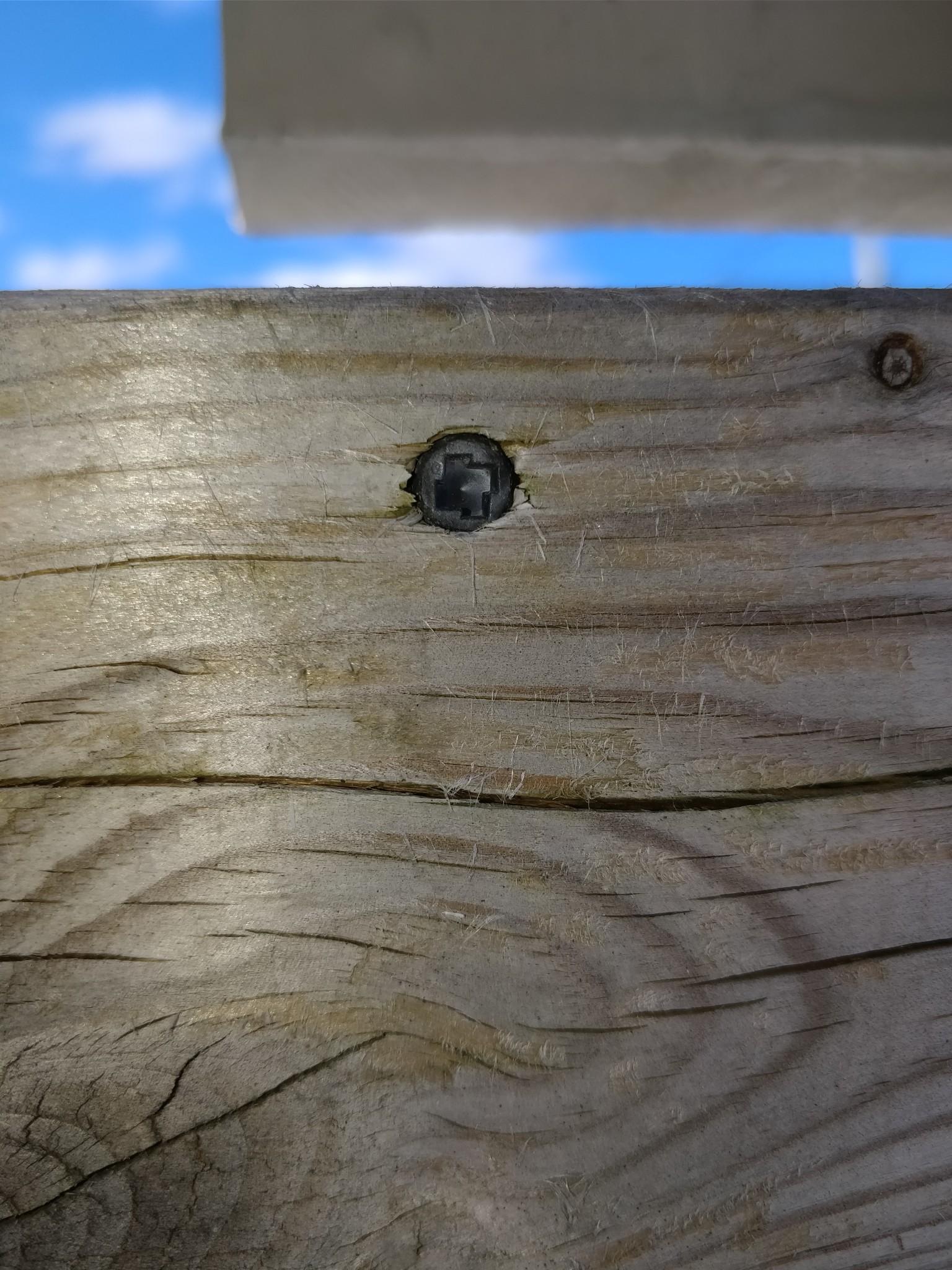

Jag ska flytta en uteplats och behöver demontera en spaljévägg först. Men jag kan för mitt liv inte hitta någon bit som passar till skruvarna som använts vid monteringen. Kan någon guida mig på rätt väg? Känner någon igen spåret? Vad kan det kallas? Jag hittar inget liknande på Google. Provade Torq som såg rätt likt ut men de passade inte alls.
Ser ut som en torq-set: https://en.wikipedia.org/wiki/List_of_screw_drives#Torq-set
Tror jag med. Här finns en länk. http://www.irwin.com/tools/fastener-drive/torq-set-insert-bits Tror även att exempelvis Wera har dessa. Kan säkert också finnas i någon "specialbitssats" från typ Classe eller Biltema.tveksamt skrev:
LOX heter dom.
https://www.byggole.se/maskintillbehor/bits--hylsor/lox-bits-grabber-894c2cc6
Verkar vara nåt som Grabber har hittat på själv?

Det fungerar alldeles utmärkt med Ph2 på LOX.S stigdaniel skrev:Jag ska flytta en uteplats och behöver demontera en spaljévägg först. Men jag kan för mitt liv inte hitta någon bit som passar till skruvarna som använts vid monteringen. Kan någon guida mig på rätt väg? Känner någon igen spåret? Vad kan det kallas? Jag hittar inget liknande på Google. Provade Torq som såg rätt likt ut men de passade inte alls.
http://www.grabber.se/wp-content/uploads/2014/03/Prod_Bits201212webb.pdf

Det kallas för lox och används till trallskruv från bl a grabbeeS stigdaniel skrev:Jag ska flytta en uteplats och behöver demontera en spaljévägg först. Men jag kan för mitt liv inte hitta någon bit som passar till skruvarna som använts vid monteringen. Kan någon guida mig på rätt väg? Känner någon igen spåret? Vad kan det kallas? Jag hittar inget liknande på Google. Provade Torq som såg rätt likt ut men de passade inte alls.
