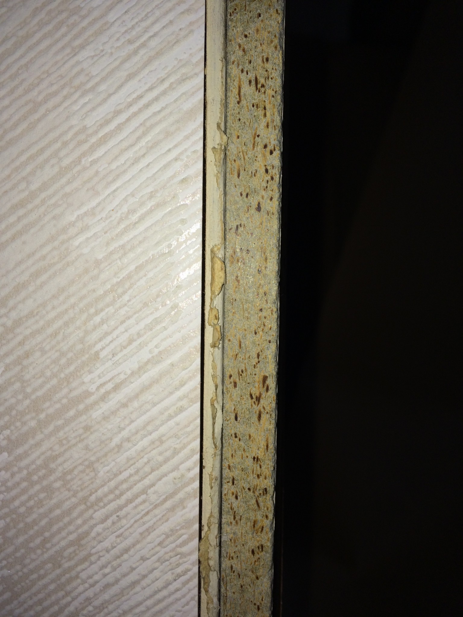

Jag har hittat en isoleringsskiva i huset från 1963 som ligger bakom en kamin som är installerad på nittiotalet -men jag vet inte vad det är för typ av isoleringsskiva. Är det någon som känner igen den? Nojan är såklart att det skulle vara en eternitskiva eller något annat med asbest. Tror och hoppas att det inte är det eftersom att jag också vet att kaminen ska varit installerad av en fackman... på nittiotalet då.
Det ser rent spontant ut som att skivan är fastsatt direkt på en masonit, där jag också tycker mig se gamla tapetrester från tidigare.
PS. Bilden är tagen runt ett hörn och listen är bortplockad, därav genomskärningen. Skivan är hård och ca 1 cm.

Om skivan sattes dit med kaminen så tror jag inte det är eternit. Skulle istället chansa på cemwood (?) typ spånskiva med cement i
Gjorde en analys, inte asbest! :)
