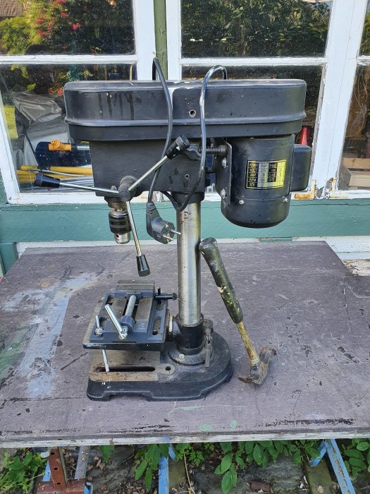

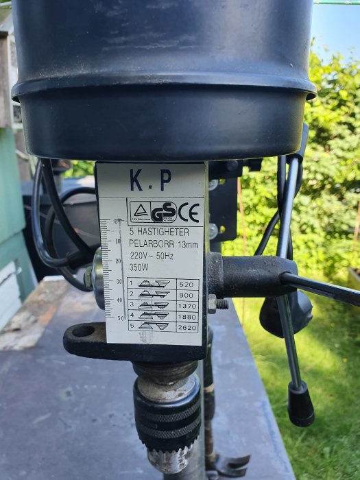

Som rubriken lyder; vad är det för märke på den här lilla pelarborren? Hittar inget på google, söker på K.P... Någon som vet om den är bra eller kass? Rimligt beg.värde?
Tack på förhand!

Har du ingen bild som är större än ett frimärke?
ToRy
Ska se vad jag kan göra. Var för lat för att hämta kabel för överföring telefon - dator så jag messade bilderna till mig själv. :rofl:
Nurå...?

Verkar ju inte mycket bättre....
påminner om en nu-way

Exakta märket på den där tingesten spelar mindre roll, det är en kinamaskin som säljs i ett otal olika varianter. Samma maskin, olika klistermärken.
Jag köpte min ny på Jula för 700:-, sålde den några år senare för 500.
Märket brukar kallas Ping Pong Dra Åt Helvete. Någon i Kina tillverkar dem i enorma mängder och partihandlarna som beställer dem kan få dem med vissa detaljskillnader så det skall se ut som olika fabrikat samt med valfritt namn på. Kvaliteten är extremt ojämn. De brukar dyka upp på skroten för 50 cent kilon och jag tycker inte det är lönt att bära hem för det verkar vara något allvarkligt tillverkningsfel på varenda en som hamnar på skroten.
Å andra sidan har jag set ett eller två exemplar som någon har haft och som till min stora förvåning har fungerat för hål upp till ungefär 8 mm diameter.
Det innebär i klartext att om du får provköra maskinen grundligt kan den vara värd 400-500 kronor. Får du inte provköra är det bäst att räkna med ett värde under 100 kronor.

Vi sålde pelarborren för 800:- på marketplace. Ingen frågade om märket, vilket kanske var tur... ;)
