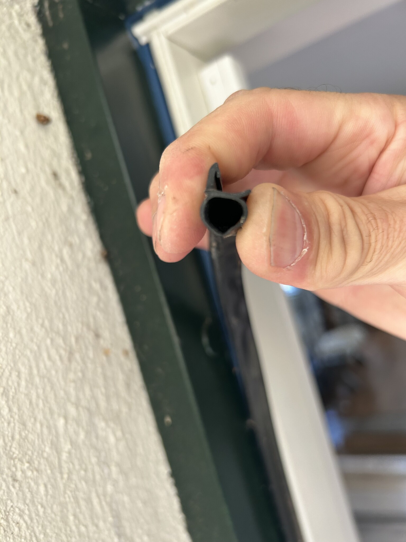

Jag ville byta dörrlist på min ytterdörr.
Tog bort listen och tog med till Bauhaus men de Kännde inte igen listen.
Vad är det för list och var köper man den?
  • Hand håller trasigt svart plaststycke, gräsmatta i bakgrunden.
Tack men jag mailade dem och inte ens de visste. Mystiskt list jag har...

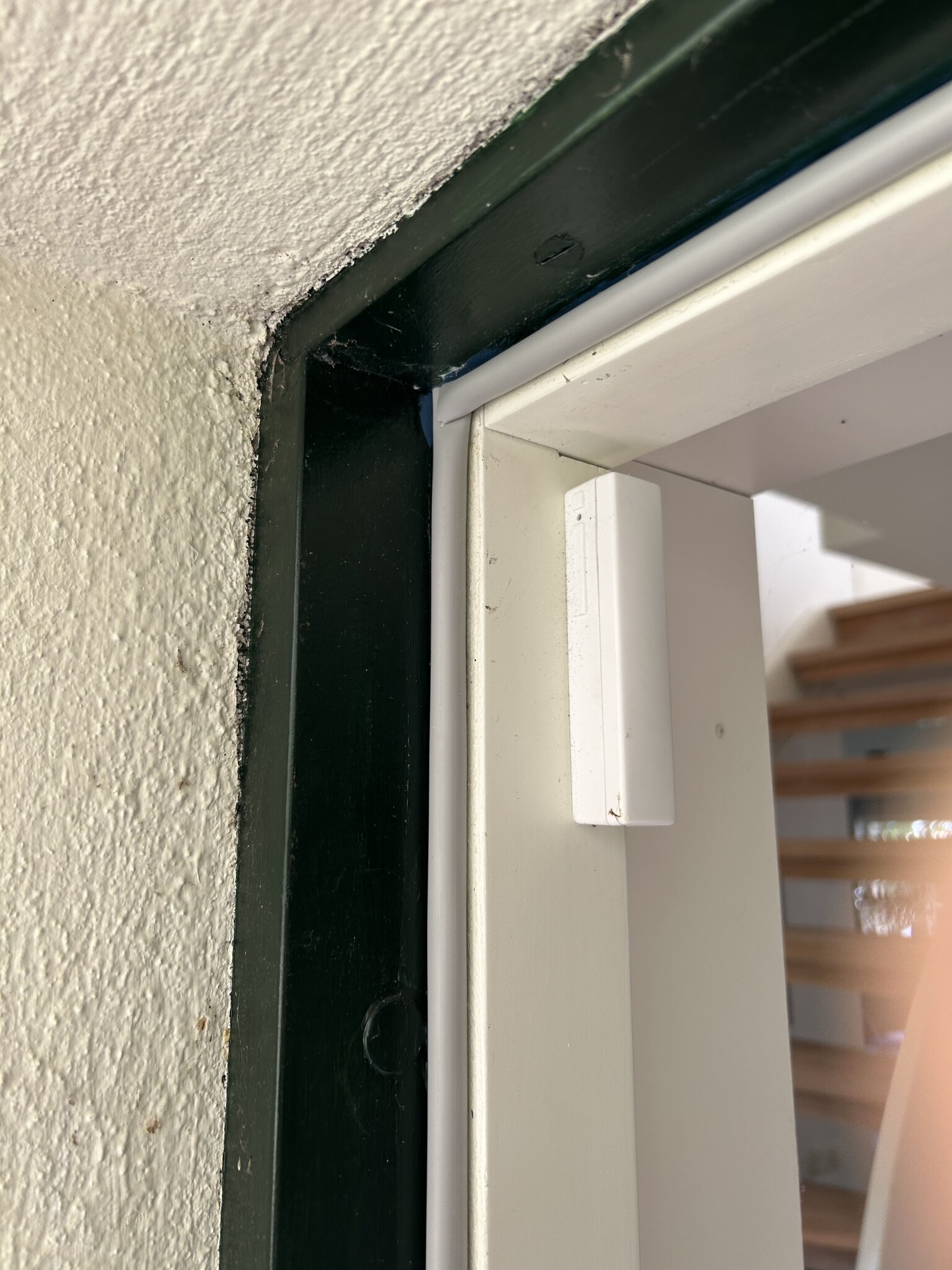

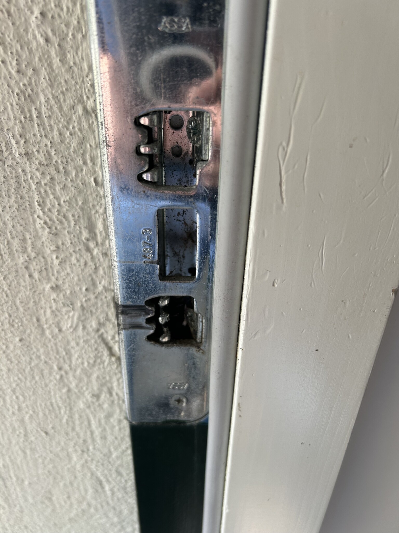

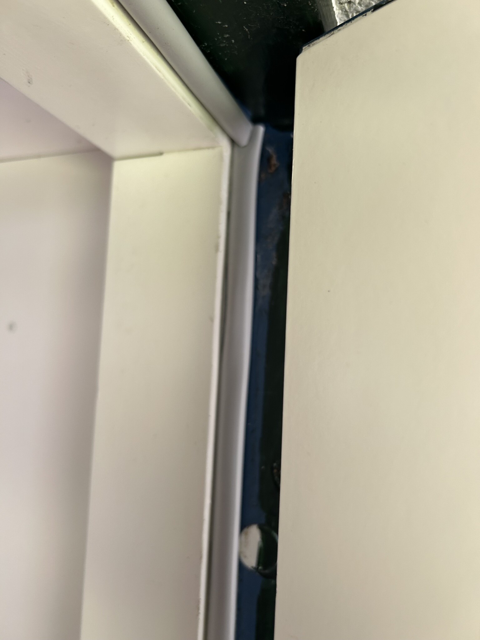

Det gick lätt att montera så du behöver ingen spackelspade eller diskmedel. Se till att det bara är någorlunda rent i spåret. Det ser ut att passa väldigt bra. Får se i kväll när det bil mörkt och kallt ute. En sak som är viktigt med tiden att man justerar där dörrhaspen går in så det blir ordentligt stängt och stänger ute kylan. Det brukar behövas. I nya är justeringen med maskinskruv istället för att man trycker ut metallen med spårskruvmejsel.
Tusen tack för rapporten:)
