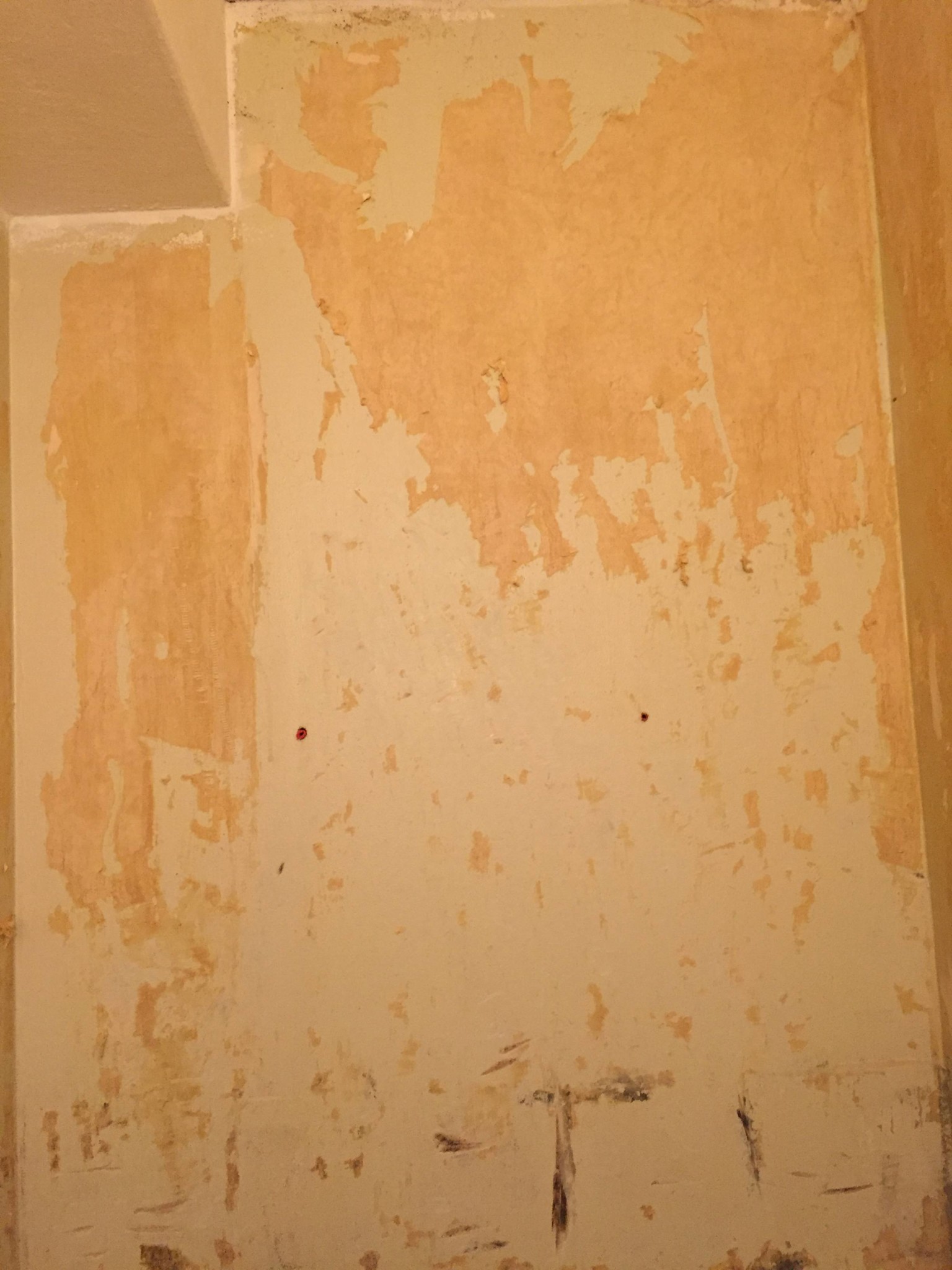

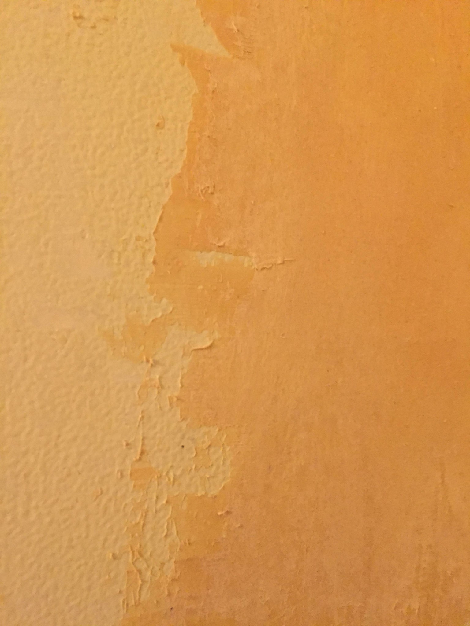

Som rubriken lyder, vad är det här för klister som sitter på mina väggar?
Har gett oss på att tapetsera om på gästtoaletten, passar i samma veva på att ta ner två rader kakel för att bli av med den fula men ack så vanliga blomsterraden...
Bakom den halvt släppta tapeten och kaklet fann vi ett tunt lager av något som påminner om klister. Sitter löst på vissa ställen men stenhårt på andra. När man blöter upp det blir det bara elastiskt och marginellt lättare att lossa.

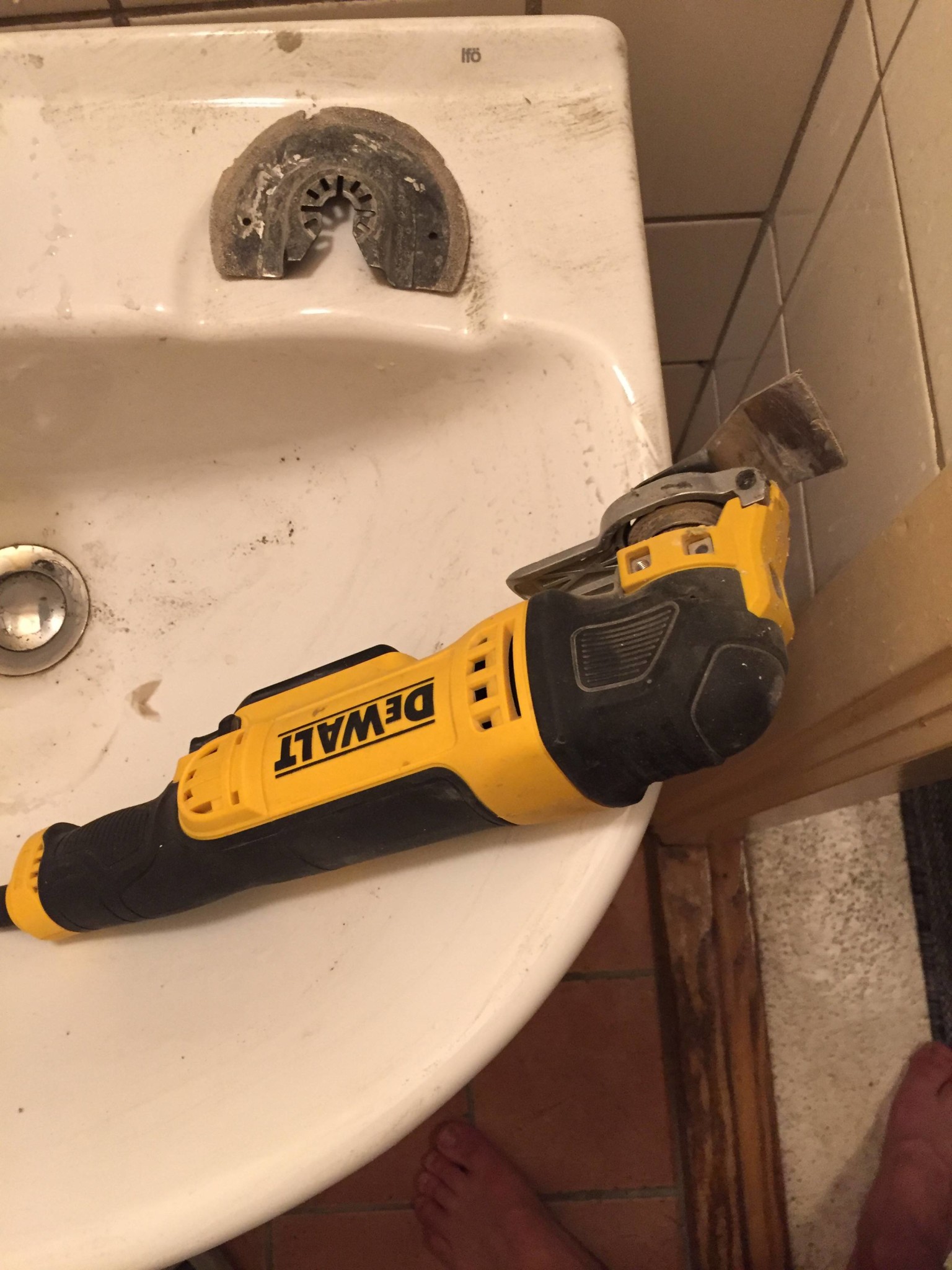

Tänker att det är bäst att få bort så mycket som möjligt och sen bredspackla väggarna innan tapetsering. Någon som sitter inne på tips hur man får bort skiten? Det som funkar bäst än så länge är att köra med multiverktyget och "spaden"
Fuktspärr?:thinking:
Svårt att tro på en 65 år gammal liten gästtoalett med enbart toalett och tvättställ...
Men jag har haft fel förut ;) och i så fall, hur får jag bort det?
Jag bara chansade:rofl: Kanske något slags våtrumslim?
Tror inte det finns något undermedel. Det får nog avlägsnas mekaniskt precis som du hittills gjort.
