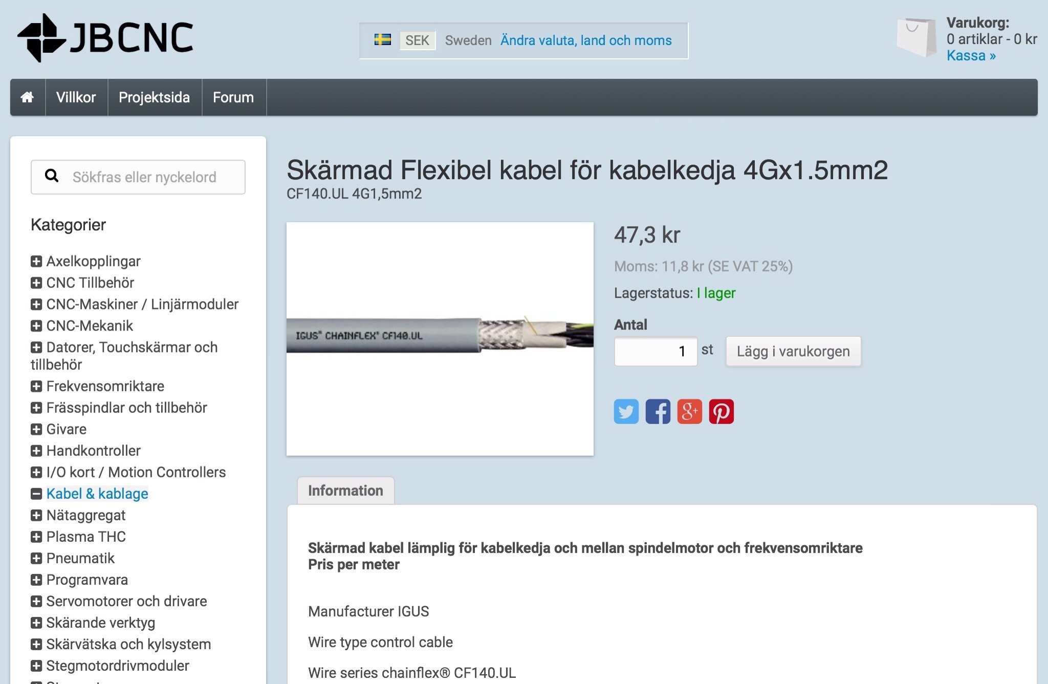

Ett alternativ kan vara en skärmad kabel som man kan köpa i Sverige, tex
Fast den var kanske lite onödigt grov och 4 ledare.
