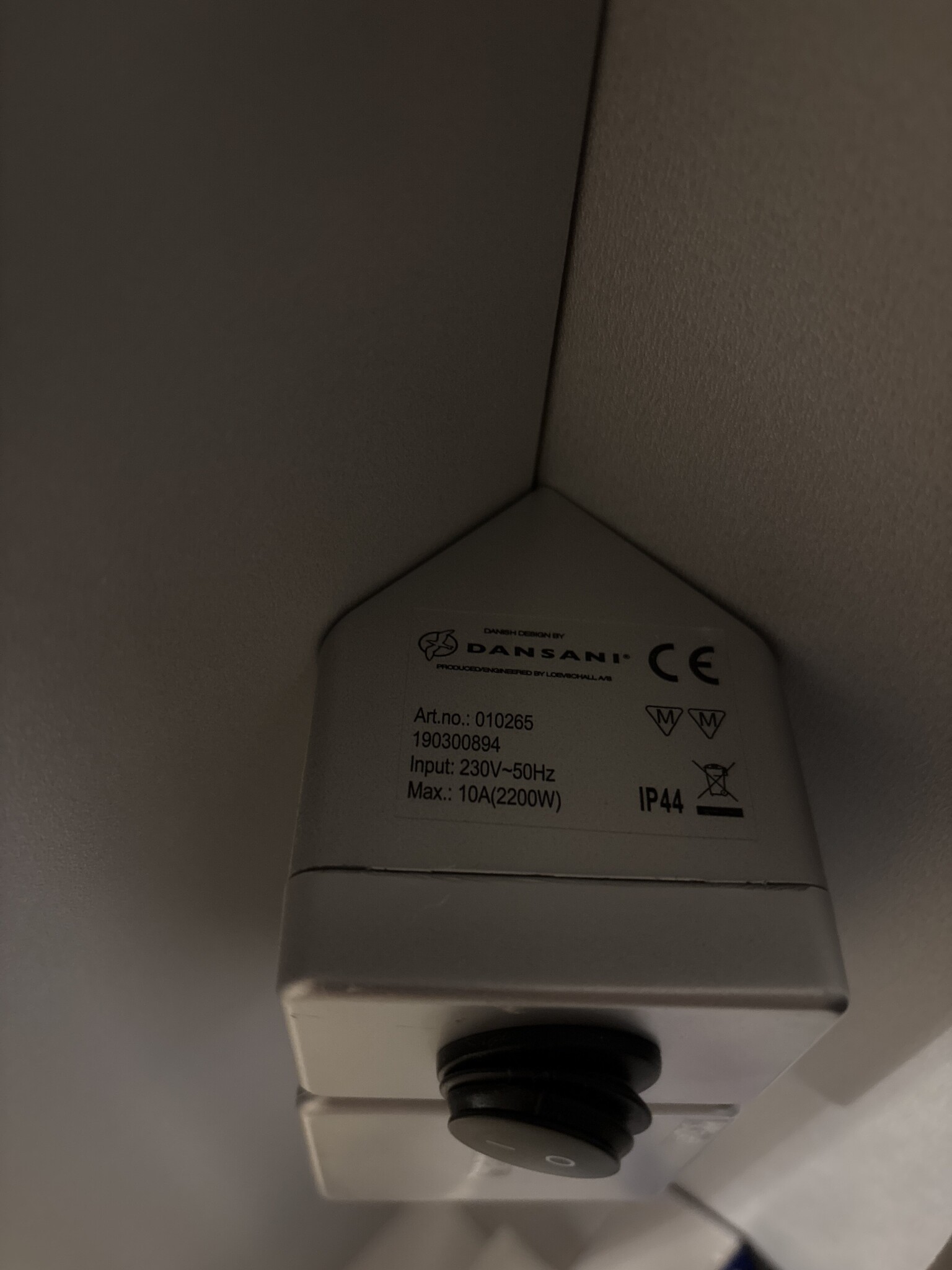

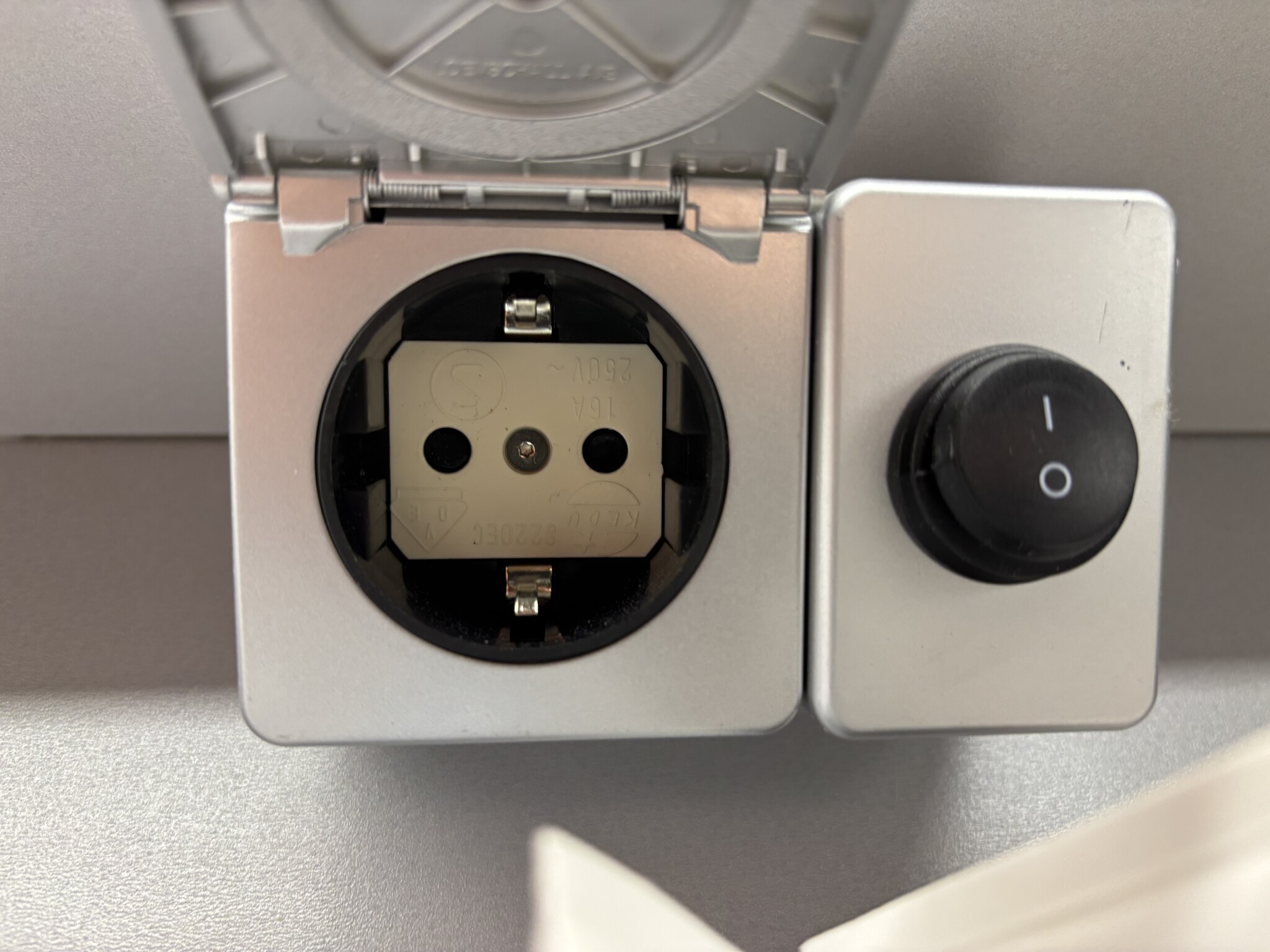

Jag tänder skåpets belysning och uttag med den vänstra knappen på strömbrytaren (bifogad bild tidigare). Den högra knappen tänder taklampan. Själva av/på-knappen i skåpet styr också belysningen (men den använder vi aldrig), men den fungerar bara när strömbrytaren är tillslagen.
Vet inte om bilden säger något, men hittade lite mer text på uttaget.

Hm, Då undrar jag verkligen vart de där genomskinliga SKX-kablarna går. Är det så illa att de ändå går till skåpet, inkl dess uttag? Vänstra knappen är ju den gråa FKn (om du inte vänt på brytaren) och det är just den som är kopplad till SKXen.
Orkar du öppna uttaget i skåpet och titta? Om det faktiskt är så att uttaget i skåpet är kopplat med denna SKX och det dessutom är jordat är det ett grovt fel.

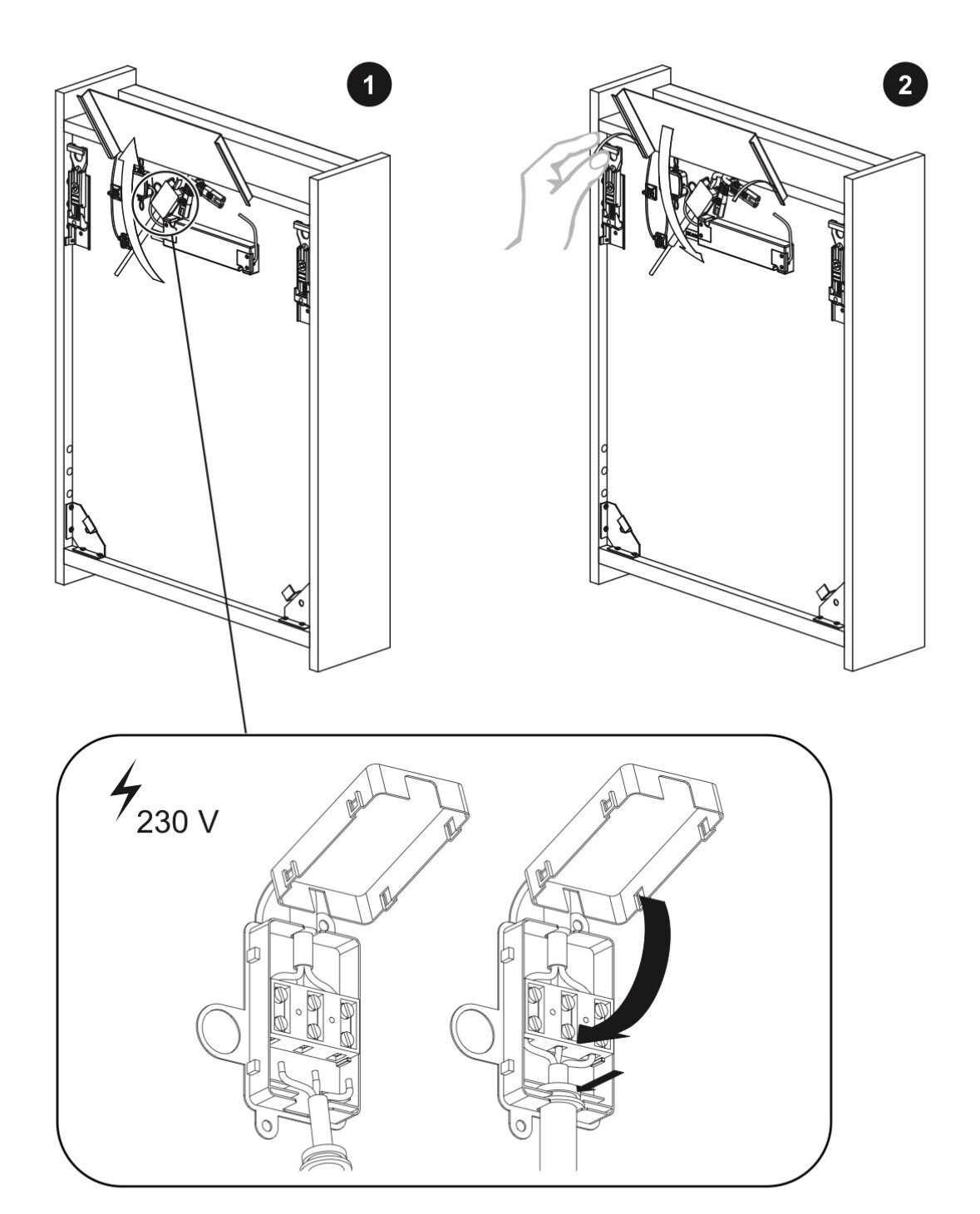

Vet inte riktigt hur jag ska öppna upp uttaget, får kolla vidare på det lite senare. Däremot provade jag mäta spänning mellan fas/jord och nolla/jord och båda visa 0. Gör jag liknade på andra uttag i huset får jag 230 på ena och 0 på den andra.
Hittar inte exakt min modell, men här är något liknande (https://www.dansani.se/p/top-spegelskaap-med-belysning/s518-110/). Ser i så fall ut som det kopplas in på baksidan, mao måste jag ta ner hela skåpet?

  • Illustration av installation av spegelskåp med belysning, visar två steg för inkoppling av el på baksidan och ett detaljbilder av en anslutningslösning.

Din mätning är ett bra sätt att konstatera att det är helt fel.
Däremot är det inte dolt fel eftersom du konstaterat fel utan att behöva bryta upp nån vägg osv.
