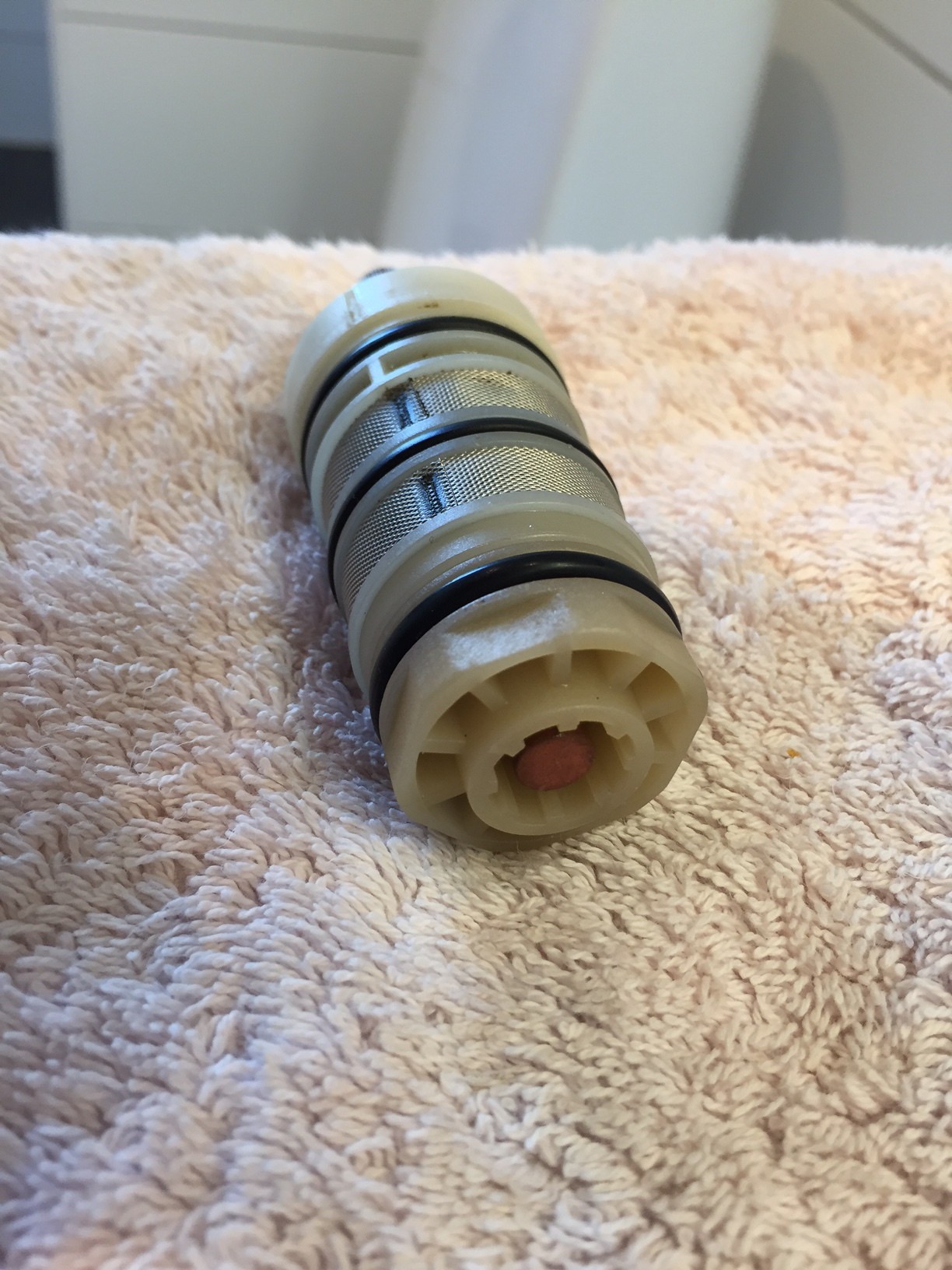

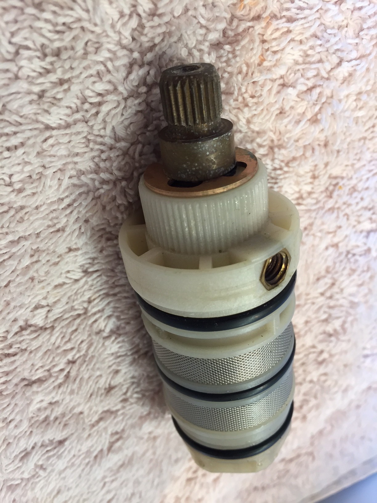

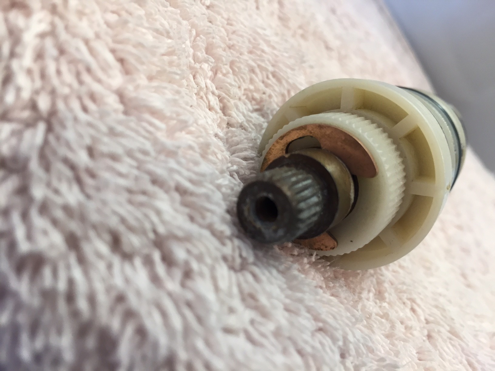

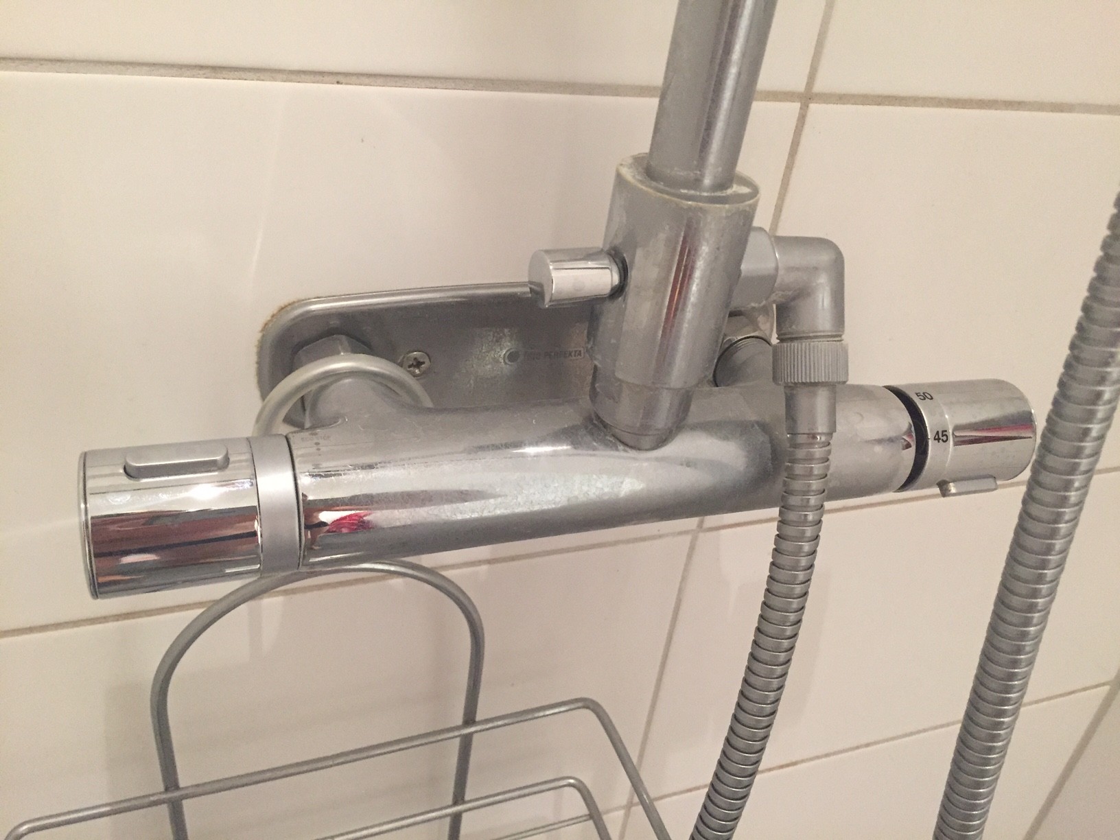

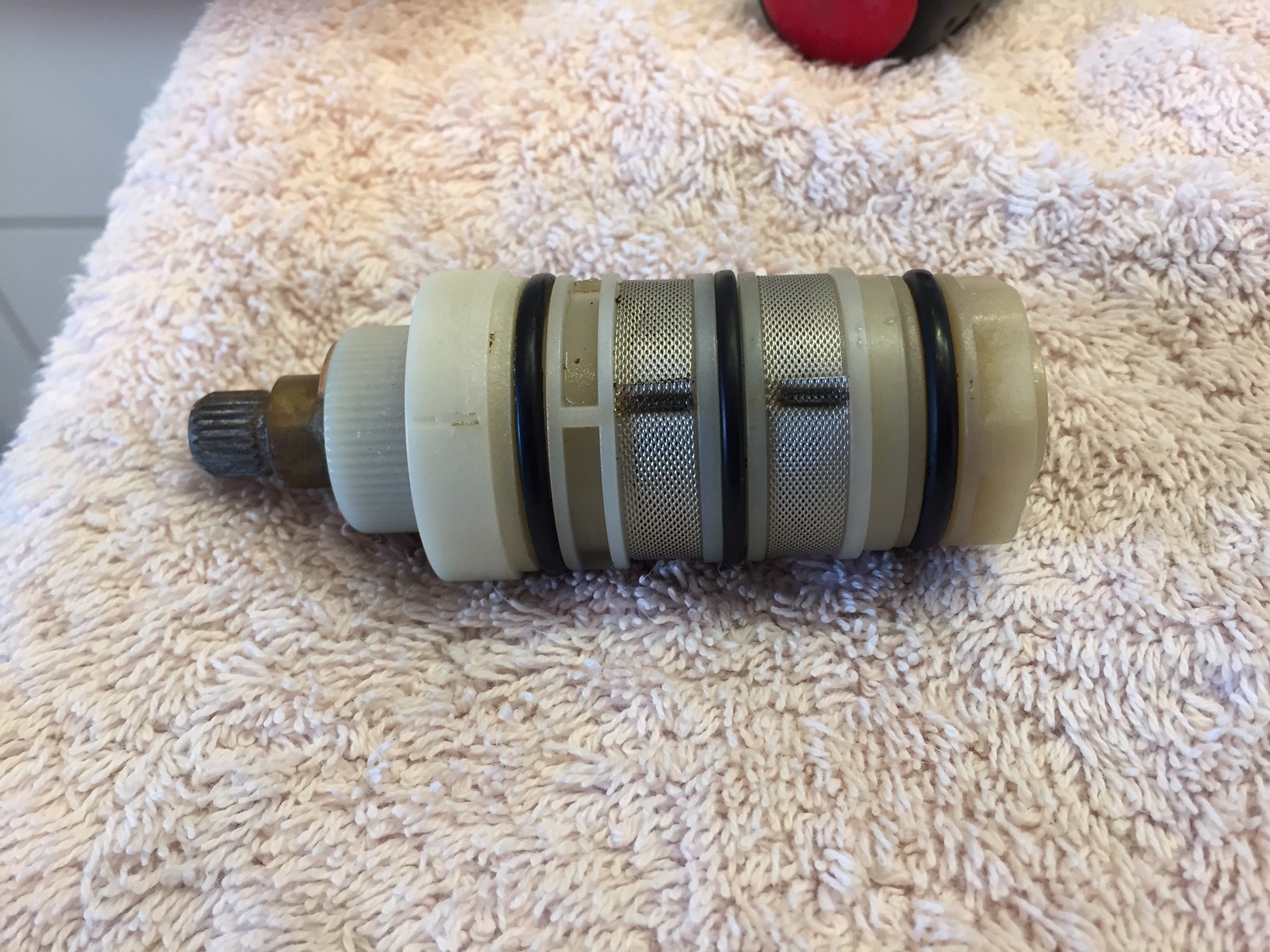

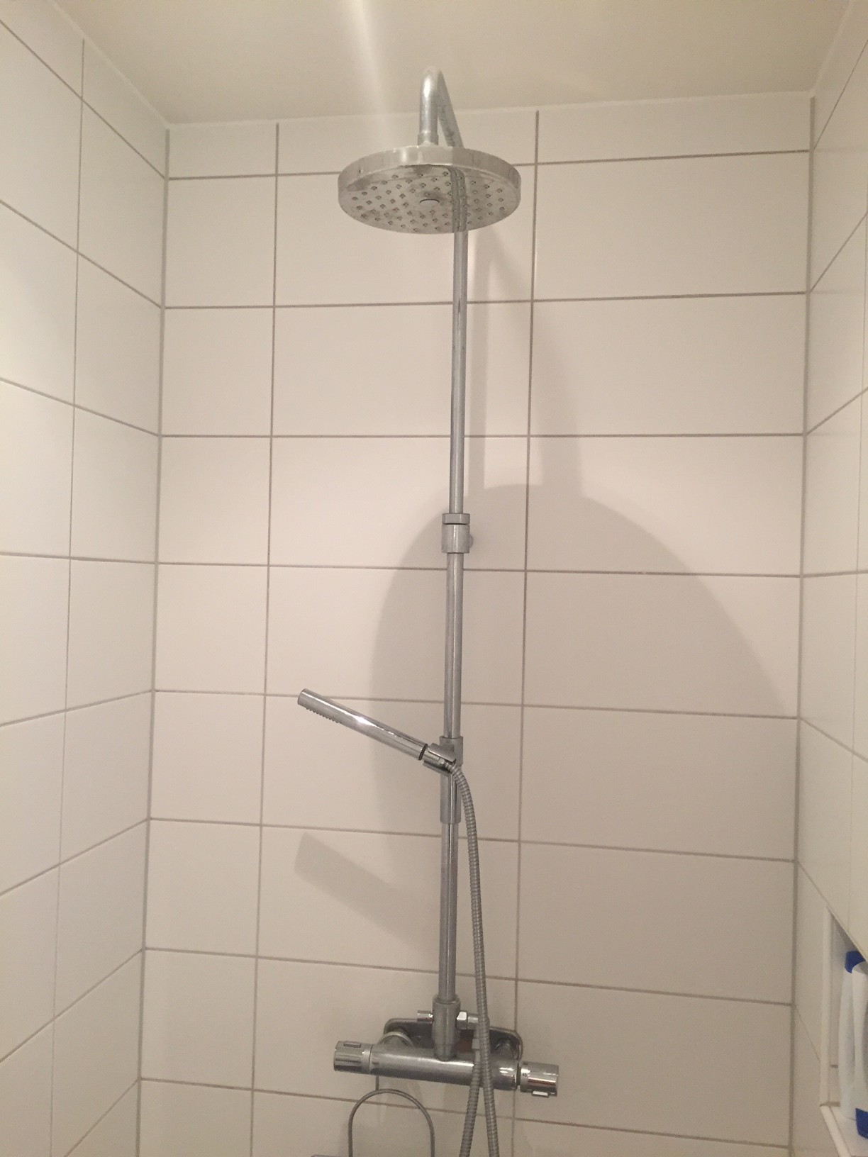

Hej! Min duschblandare har på senare tid bara ljummet vatten. Tog ur termostaten och gjorde rent den ordentligt, funkade ett par veckor men nu är det likadant igen. Vill köpa en ny termostat men det står inget på blandaren vad det är för någon...
Någon som känner igen denna blandare? Är från 2008. Termostatdelen är 90mm lång och 30-32mm i diameter.

Väggmonterad duschblandare med öppen termostat i ett kaklat badrum, från 2008, behöver identifiering.
Silverfärgad duschblandare monterad på kakelvägg med synlig termostatdel och temperaturgradering.
Duschblandarens termostatdel på en handduk, 90mm lång och 30-32mm i diameter från 2008.
Termostatdel till duschblandare liggande på ett frottéhandduk, synbar längd 90mm och diameter 30-32mm, inga synliga varumärken.
Urtagen termostatdel från duschblandare med synliga slitagedelar och kalkavlagringar.
Nedsmutsad termostatdel till duschblandare, vit plast med kopparinslag, ligger på en ljusrosa handduk.

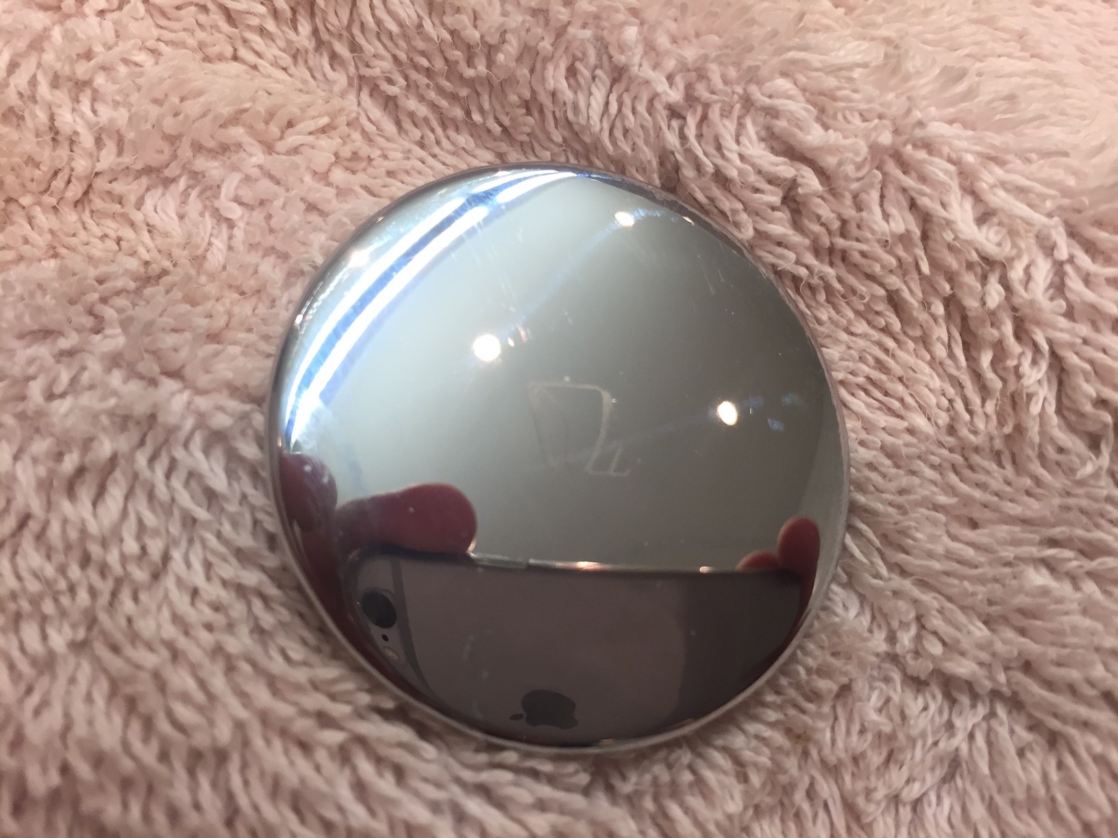

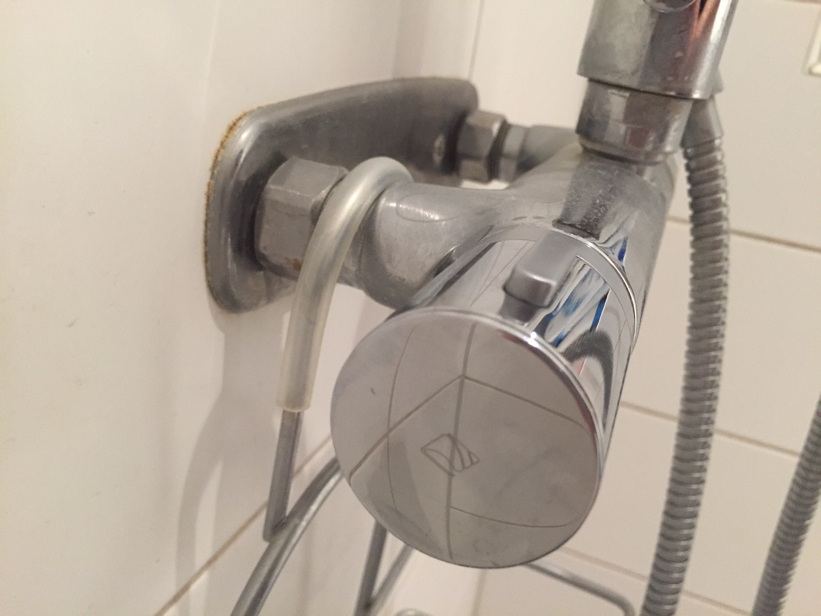

Det sitter en liten logga på ena sidan ser jag nu...
Närbild på en duschblandare med en liten logga på sidan.
Blank kromad yta med en liten logga, reflektion av en smartphone, på mjukt rosa tyg.
ingen aning men tänk på att du kanske har silar i inloppet också som kan vara igensatta så det stryper vattnet.
