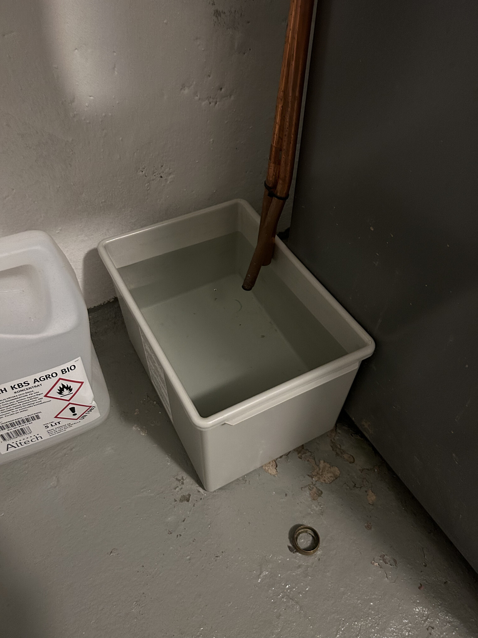

Varning, jag förstagångens husägare....
Vad är det är här för kärl med vatten som är bredvid min bergvärmepump, och varför verkan den fyllas på "relativt" snabbt? Säkert någon ml varje dag.
Mvh
  • Grå plasthink med vatten och mopp, vit behållare, ring på betonggolv.
Troligtvis är det från varmvattenberedaren, när vattnet värms expanderar det, och istället för att det ska leta sig bakvägen in i kallvattnet så har man en ventil som släpper ut övertrycket som då bildas.
Men följ rören och ta ett foto på var de kommer från.
