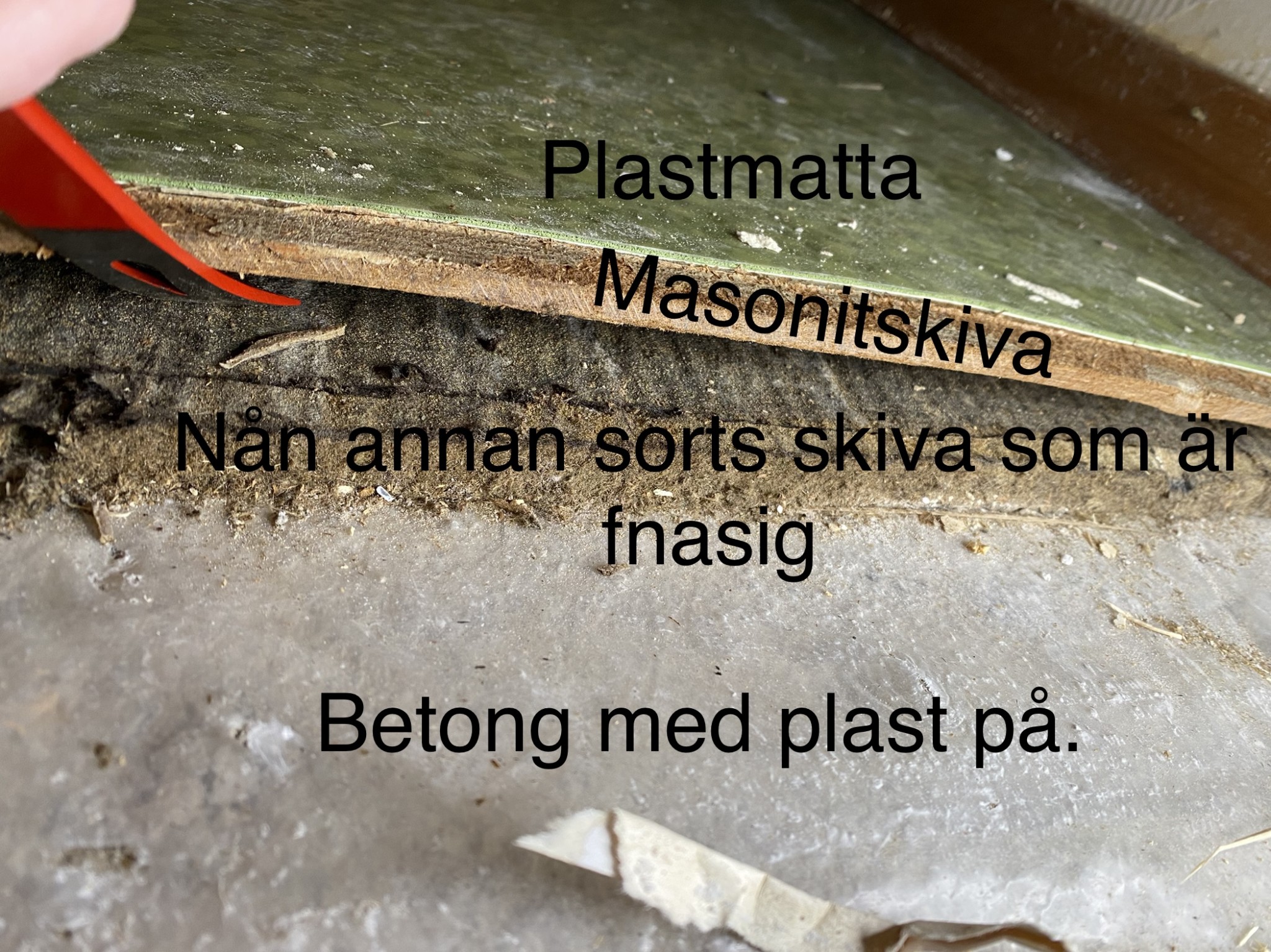

Håller på och fixar till vårt arbetsrum nu i coronakarantänen men stötte på lite patrull. Vi tog bort den platsbyggda garderob som stått i hörnet rakt på betongplattan. Det innebär att det saknas golv i en kvadrat på cirka 50x50 cm.
Vår första tanke var att lägga ny plast i hörnet bara, och sen fylla upp med gipsskiva eller spackel o rätt höjd jämfört med resten av befintligt golv. Men när vi pillade lite på det blev vi lite fundersamma på vad det egentligen är för underlag. Överst (utanför bild) ligger en asful 80-tals heltäckningsmatta som inte är några problem. Den är inte limmad så den är ju bara att riva bort.
Det som ligger sedan är originalplastmattan från när huset byggdes på 70-talet. Den verkar vara limmad på en tunnare spånskiva.
Under denna ligger nån annan skiva som vi undrar över vad det är??? Den är lite fnasig, men inte helt lätt att skära igenom med mattkniv. Under den ser det ut att ligga plast mot betongplattan.
Det vi vill veta är om vår plan kan hålla? Dvs bara fylla upp i hörnet. Typ byta plasten och lägga dit gips eller annan skiva, sen foam över hela golvet och laminatklickgolv över hela.
Eller bör vi dra upp hela plastmattan med masonitskiva och ev den skivan som ligger därunder? Sen lägga ny plast i hela rummet, bygga upp med frigolit, foam och sen klickgolvet.
Vad tror ni?

Vad är det?? Gjorde en snabbgoogling som mest ledde till fler frågor (sorry!) Verkar vara nån slags isolering. Borde det inte lukta asfalt? Används såna inomhus, förstod det som använt mest under fasad… Förstår inte varför den skulle vara där. Är det vanligt i 70-talshus?
Förlåt för tusen frågor!!!
T Tompafix skrev:
Afsaboard användes på 70-talet istället för vindpapp och fasadgips. Läst på några ställen att den används i golv.T Thundersvans skrev:
Den är impregnerad så kanske stoppade man den golv i tron att det skulle skydda golven som lades på. Kan dock börja lukta om den får möjlighet att dra till sig fukt.
