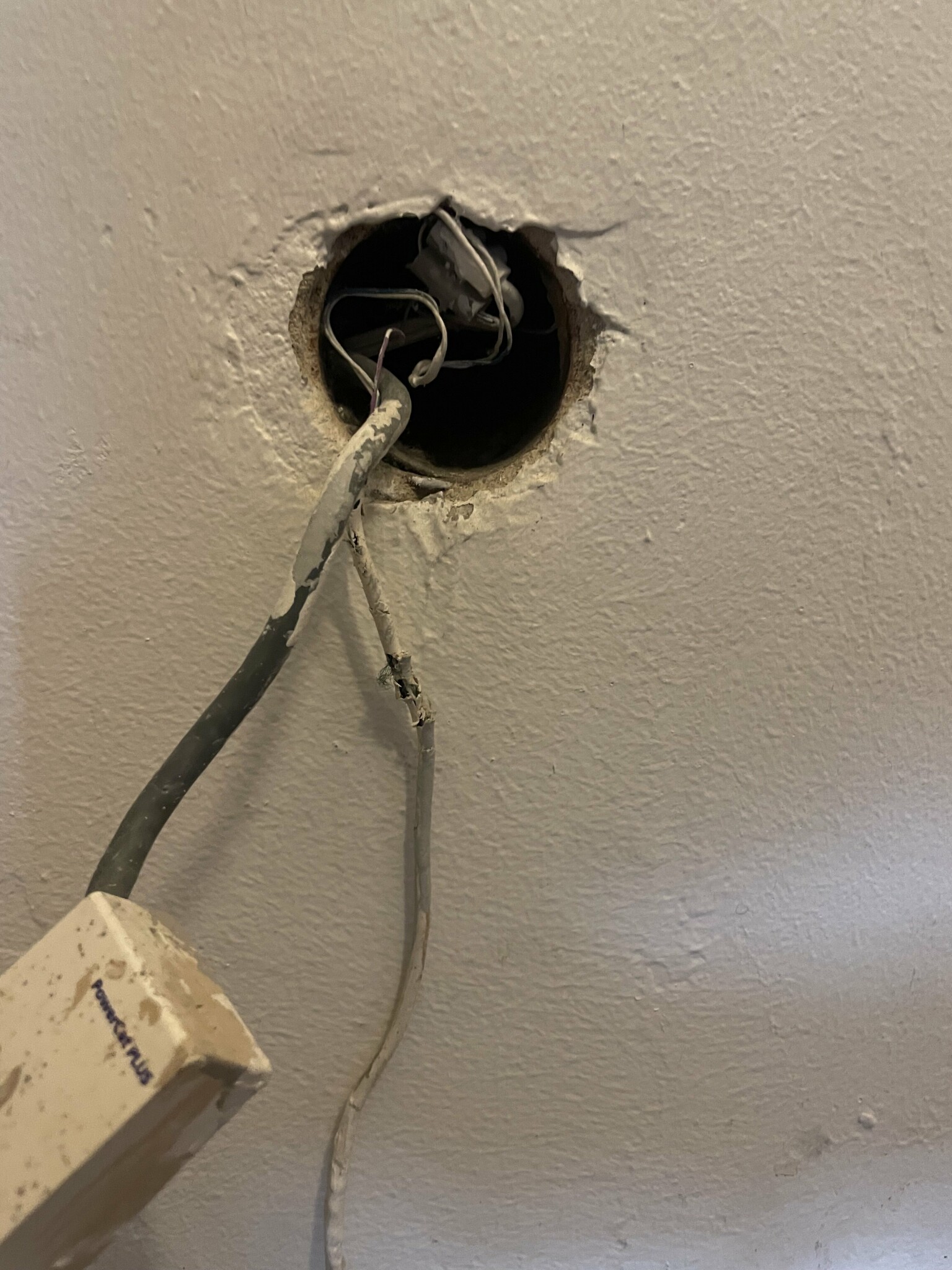

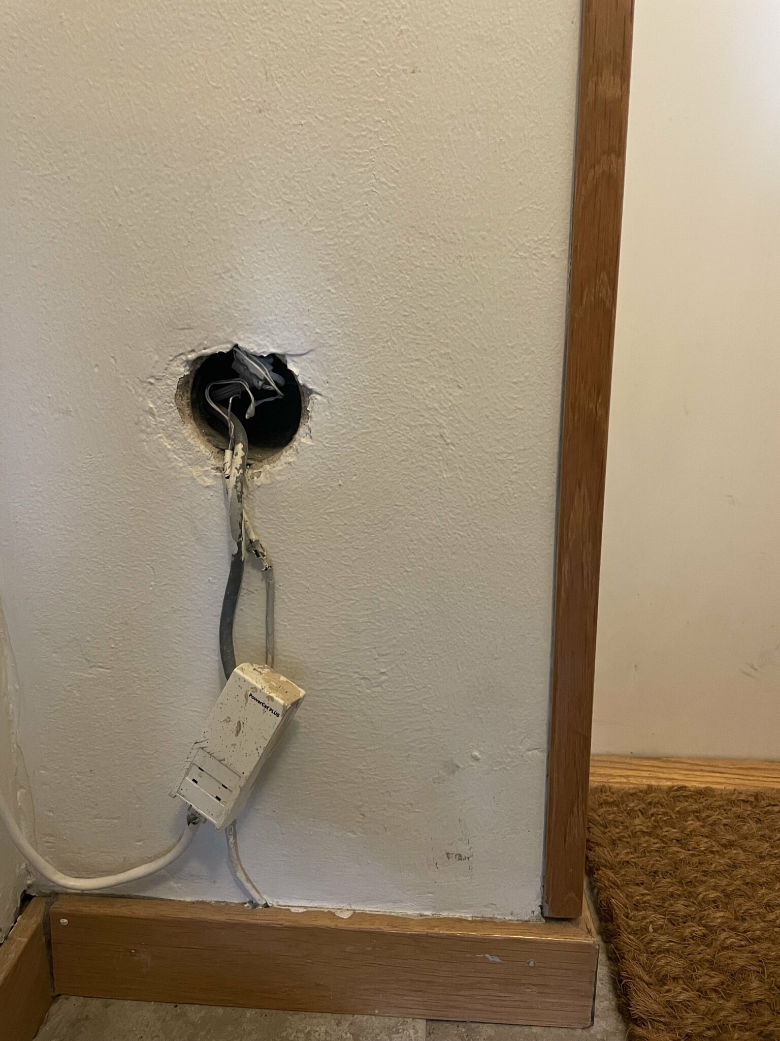

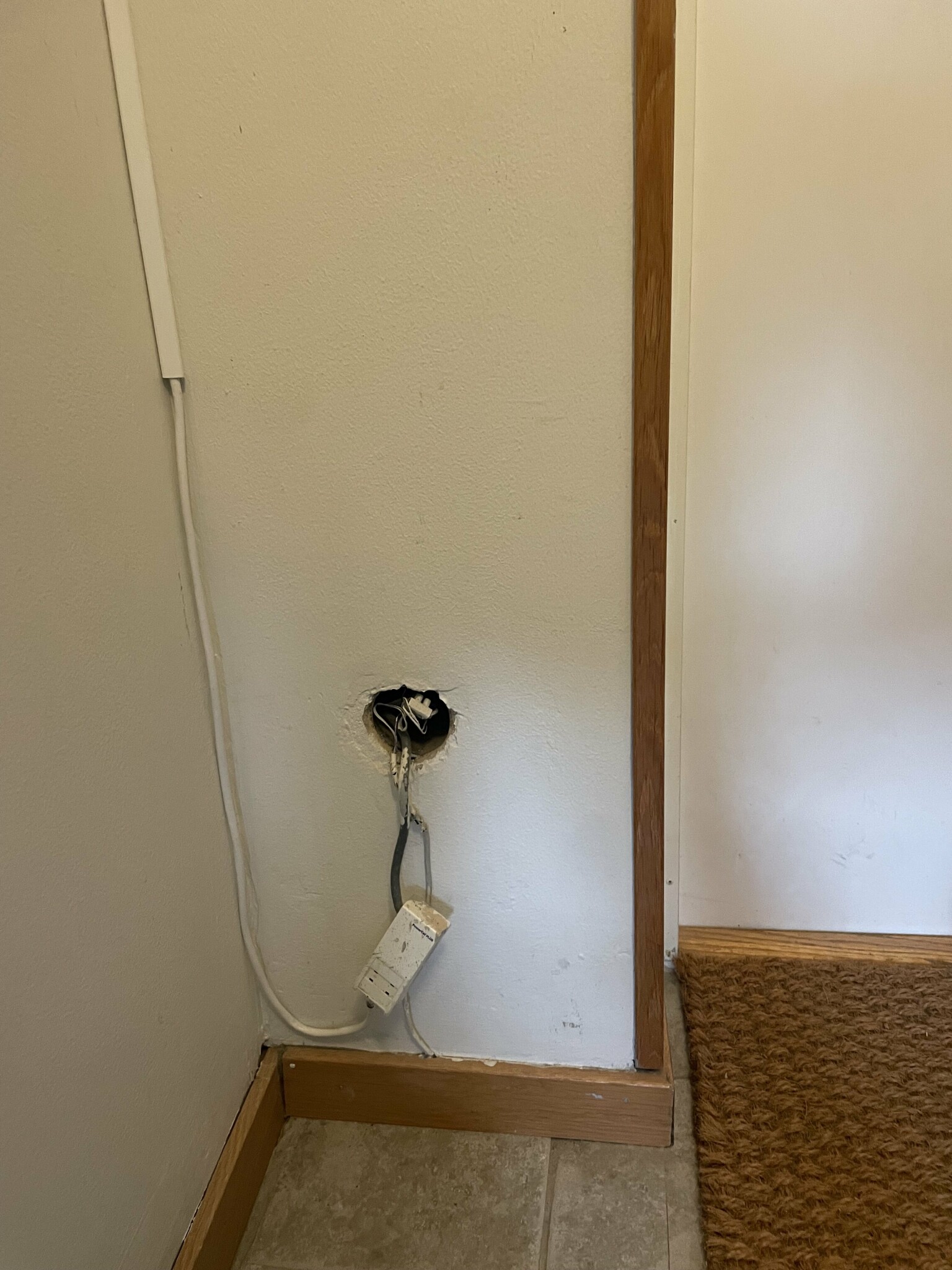

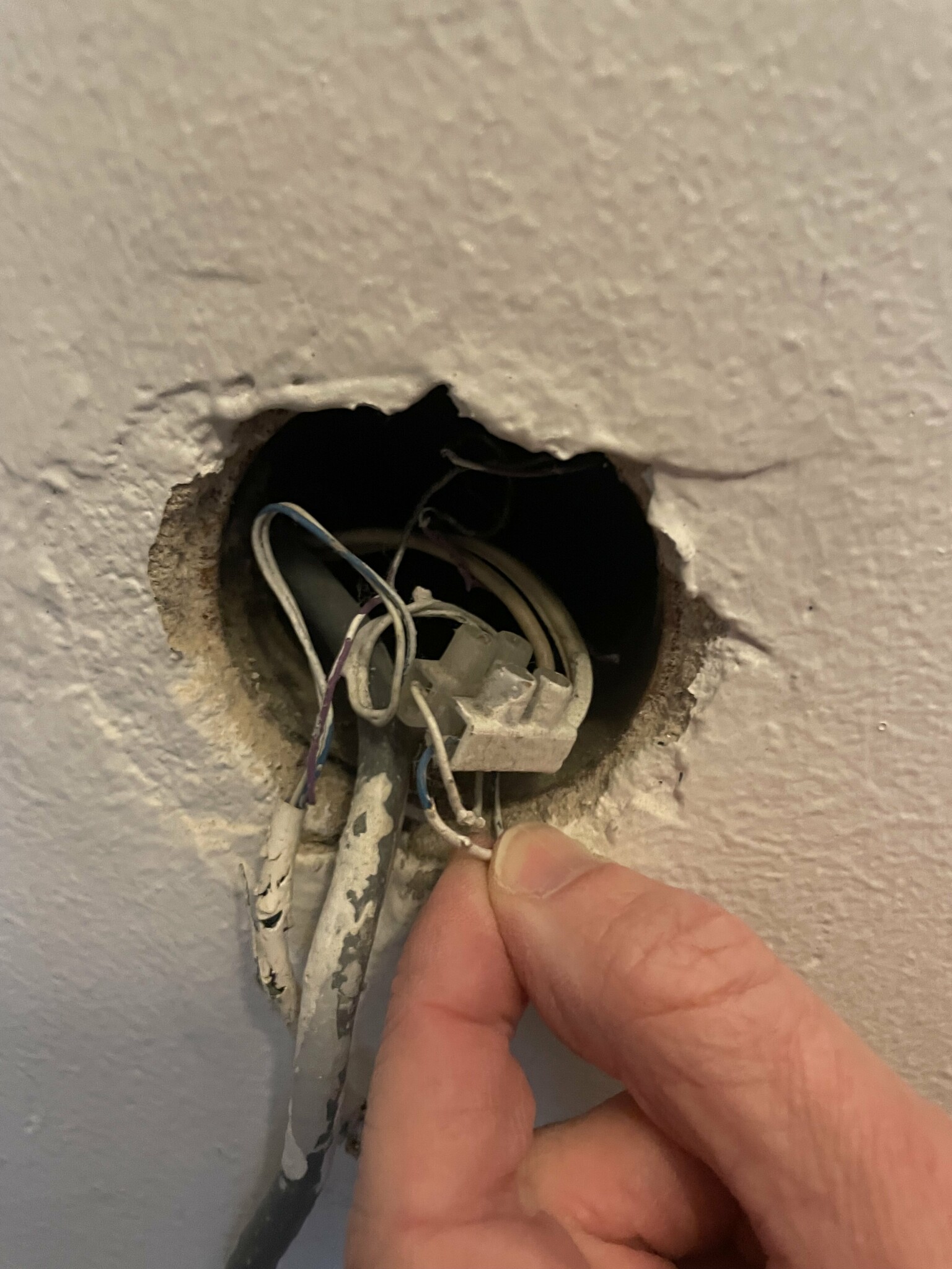

Hjälp mig identifiera! 🙏🔌⚡️⁉️
Den ena kabeln är för nätverk. Men vad är det i den andra sladden? Är det el ⚡️? Eller kan det vara gammal sladd till telefon☎️?
Hur kan jag testa säkert?
Sladdarna sitter i hallen till lägenhet.
Är det till telefon vill jag klippa bort. Men är det el behövs det läggas kärlek/tid på det här…

Det är en telefonkabel
PollyEster123
Tack! 🙏
Hur kan jag veta det? Vad skiljer sig åt mellan en telekabel o en elkabel?
I en godkänd fast elinstallation skall varje ledare vara minst 1,5 mm2 grov. Smala tunna ledningar tyder direkt på telekabel. Men sedan kan det ju finnas koaxialkabel också för t.ex. kabel-TV och bredband som fortfarande används.

Och ytterligare fråga: går den att ta bort? Telefonkabeln, alltså.
det är säkert så att det är en telefonkabel men kolla alltid med en voltmeter först så det inte är ström i den innan du klipper 😊
