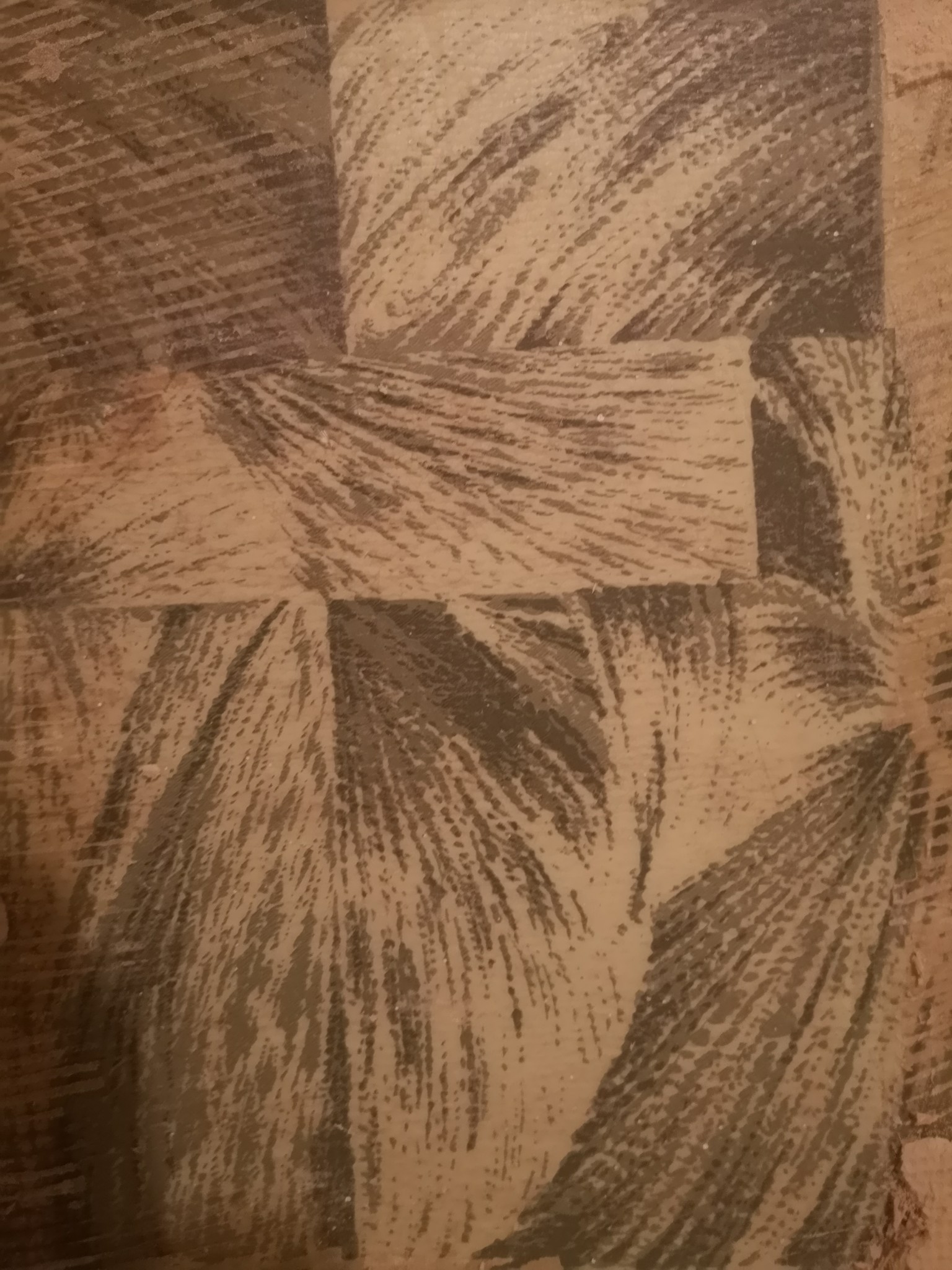

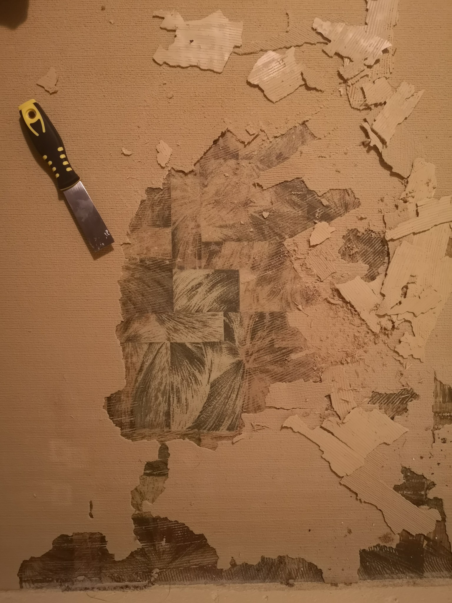

Trodde jag skulle hitta något tråkigt betonggolv under att lägga klinker på, men så var det inte alls. Det var något slags grönt mönstrat golv. Huset är från 1964. Är det någon som vet vad det är?

Plastmatta kan vara bra att ta bort från källargolv. Den kan styra markfukten att gå upp via väggarna istället för att diffundera ut genom golvet, så att du får fukt och putssläpp även på innerväggar. Det kan även bildas saltavlagringar under mattan, speciellt i kanter och skarvar som inte är svetsade. Vi fick sånt i förra husets källare. Det gav en mysko lukt och ojämnt golv som knastrade där saltet låg i tjocka lager. Enda fördelen med plastmattan var att den höll möbler och grejer som stod direkt på golvet torra.

Det beror på hur mycket markfukt ni har som kommer upp genom golvet, vilket i sin tur beror på markförhållanden och hur det är dränerat under. Jag vet tyvärr inte hur underlaget brukar vara i 60-talshus, men du märker när du lyfter i plastmattan om det är mycket salt eller fukt under.P peter.linkan skrev:Tack för infon! Då river jag upp den med, och kör betonggolv fram till att vi får fixat klinker

I vårt förra 50-talshus var det alldeles slibbigt under plastmattan, och där skulle jag inte ställt något så stort/tätt som en garderob direkt på betonggolvet. I vårt nuvarande hus (ännu lite äldre) verkar det vara mindre markfukt och jag skulle kunna chansa på ett skåp med tillräcklig sockel så att bottenplattan inte hamnar alldeles vid golvet.
Om ni har planer på att göra om och lägga klinker inom några år finns ju alternativet att låta plastmattan vara kvar tills dess. Den har legat där länge och det hinner inte bli nämnvärt sämre på ett par år.

Ja, däremot kanske plastmattan inte är något bra underlag för klinker. Åtminstone blir det ju meninglöst att lägga klinker bara för att fukt i betongplattan ska kunna avdunsta.P peter.linkan skrev:
Nej, tänkte inte lägga klinker ovanpå plastmattan. Men det måste väl finnas något säkert sätt att ta bort plastmattan på?

Man kan ta in asbestsanerare om man vill och man kan göra det själv och då lämpligen på samma sätt som sanerarna gör: https://www.av.se/produktion-industri-och-logistik/asbest/privatpersoners-hantering-av-asbest/
Asbest kan visst också finnas i mattlim. Tror jag låter den där golvmattan ligga kvar så länge, tills jag gjort ett test...
