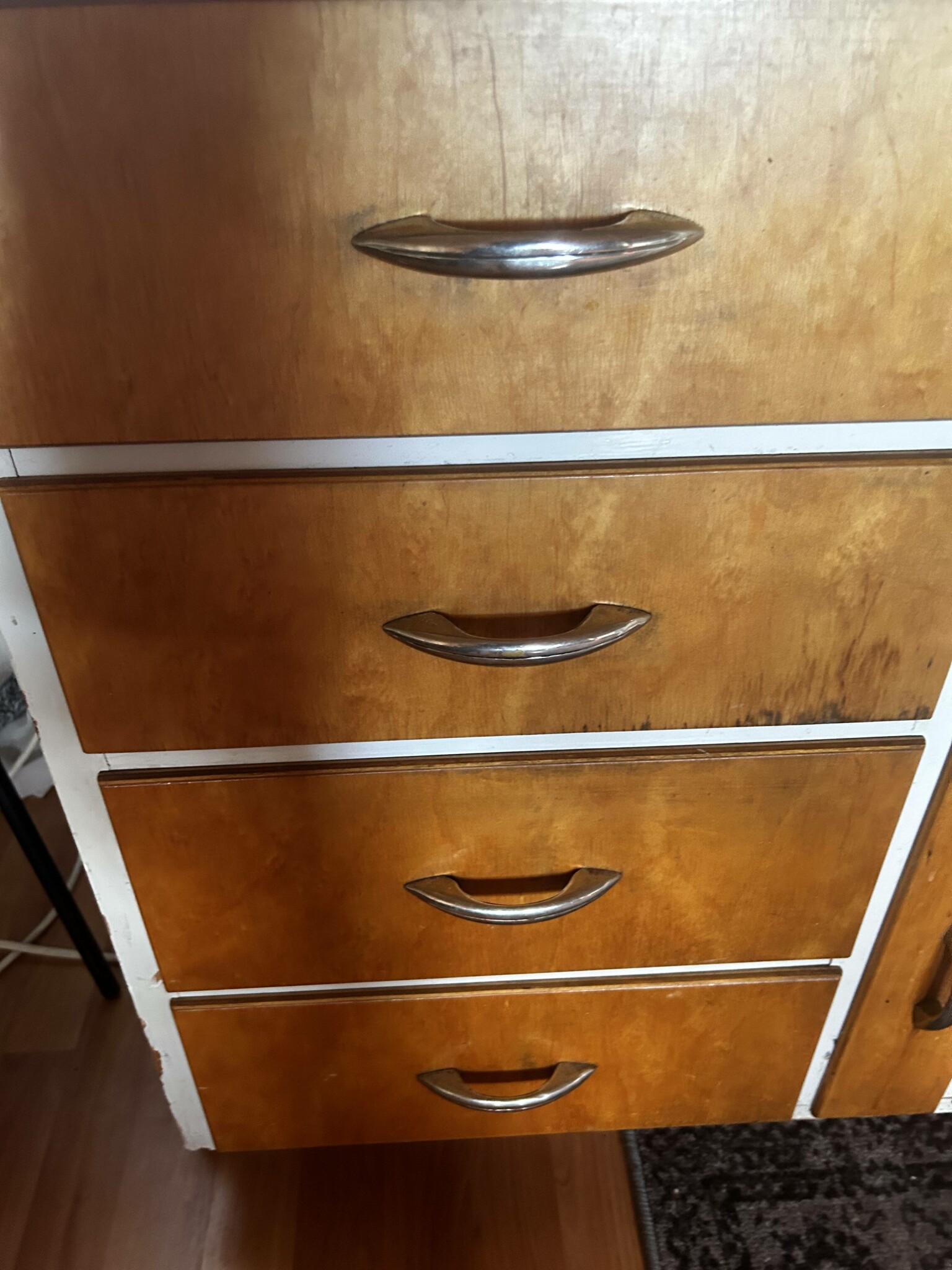

Vad är det för material på dessa kökslådor o till hörande skåpluckor? Går det måla om eller är det för dåligt skick? Tips önskas och hur!!!
  • Träbyrå med fem lådor, silverhandtag, slitage, i ett hem.
Killgissning är björkplywood/björkfaner. Har inte faneren släppt borde du kunna måla dem.
Träfaner av något slag.
Trä
Slipa
Spackla skador
Slipa
Måla

Om det är fanér, vilket även jag tror, så är de där råden rätt riskabla (även om de är rätt i sak). Det är väldigt lätt att slipa genom ett lager fanér. Speciellt i kanterna om man inte är van att använda slipmaskin.

Antog att det skulle målas med heltäckande färg och inte renoveras.

Jag med. Slipar man igenom faneret blir det svårt att få det jämnt. Om man inte slipar bort det helt, vilket kanske var vad du menade.

Matta ner ytan tänkte jag. Ser ut att vara ett lager klarlack på luckorna så slipar man genom lacken så har man slipat mycket mer än man behöver.
