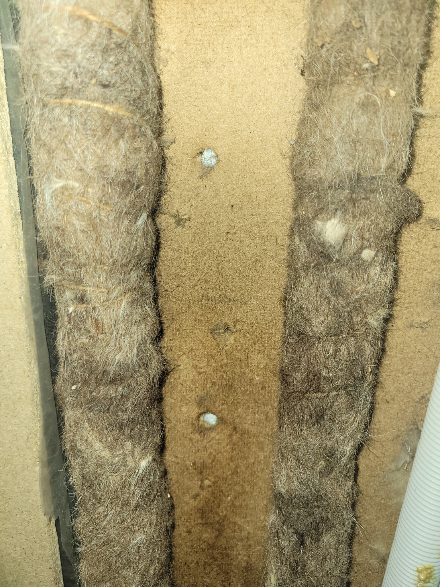

Hej. Den ser ut som hår typ, huset är från -38 men renoverat -79. Osäker på om detta är något de petat på då. Men jag har inte stött på materialet trots att jag jobbar i rivnings/demolering-svängen. Är mest nyfiken. Någon kanske vet exakt vad det är för material?
Tack på förhand.
  • Material i en vägg från ett hus från 1938, kan liknas vid hår, osäkert vad materialet är.
Ser det där inte ut som skitig mineralull?
Tagel, det var det i mitt hus iaf och det såg precis likadant ut.

jodå det är djurhår
tänd eld på lite av det så skall det inte brinna men lukta krematori
