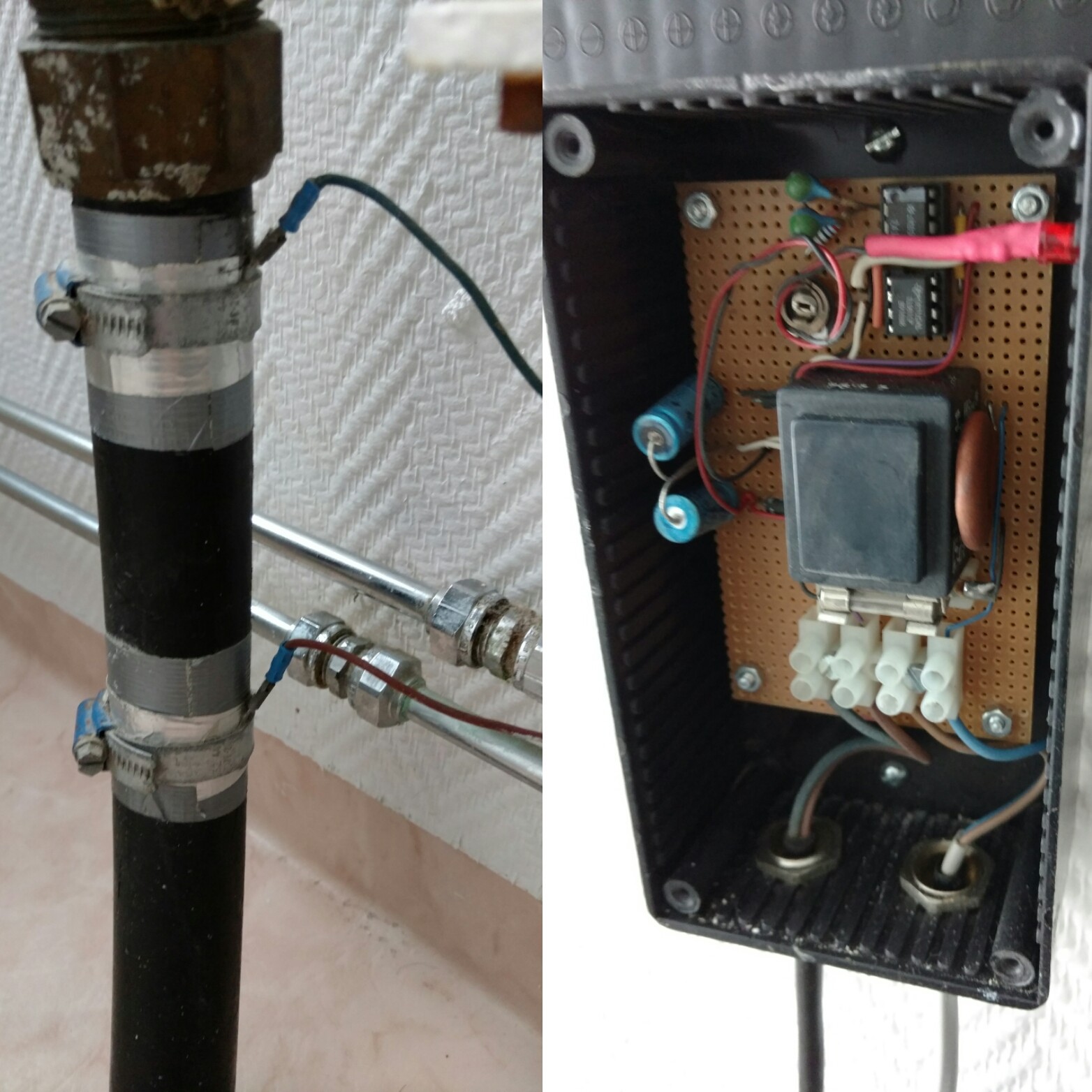

Borsan har precis flyttat in i ett hus där nedan låda sitter på väggen ovanför inkommande vatten.
Till lådan så går det in 230v (högra sockerbiten) och ut två kablar (vänstra sockerbiten) som sitter utanpå det inkommande vattenröret.
Vad tror expertisen eller tyckarna? Vi gissar på en primitiv vattenfelsvarnare (hur fungerar den i så fall?)... Eller en manick för att driva ut onda andar ur vattnet.

Som sagt en "avkalkare" som ska ändra kalkjonerna så att kalken inte fastnar i rör/beredare/mm, men det fungerar inte
