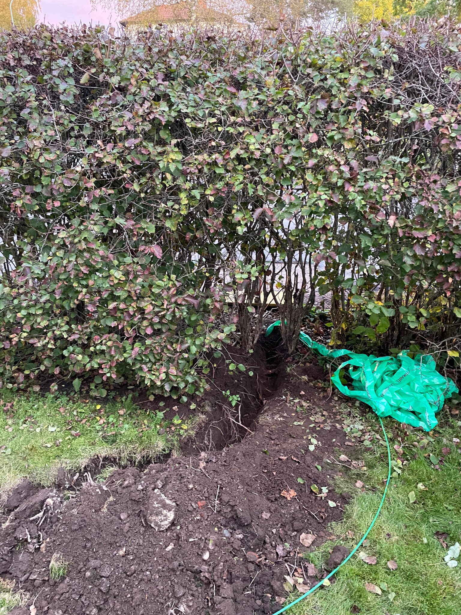

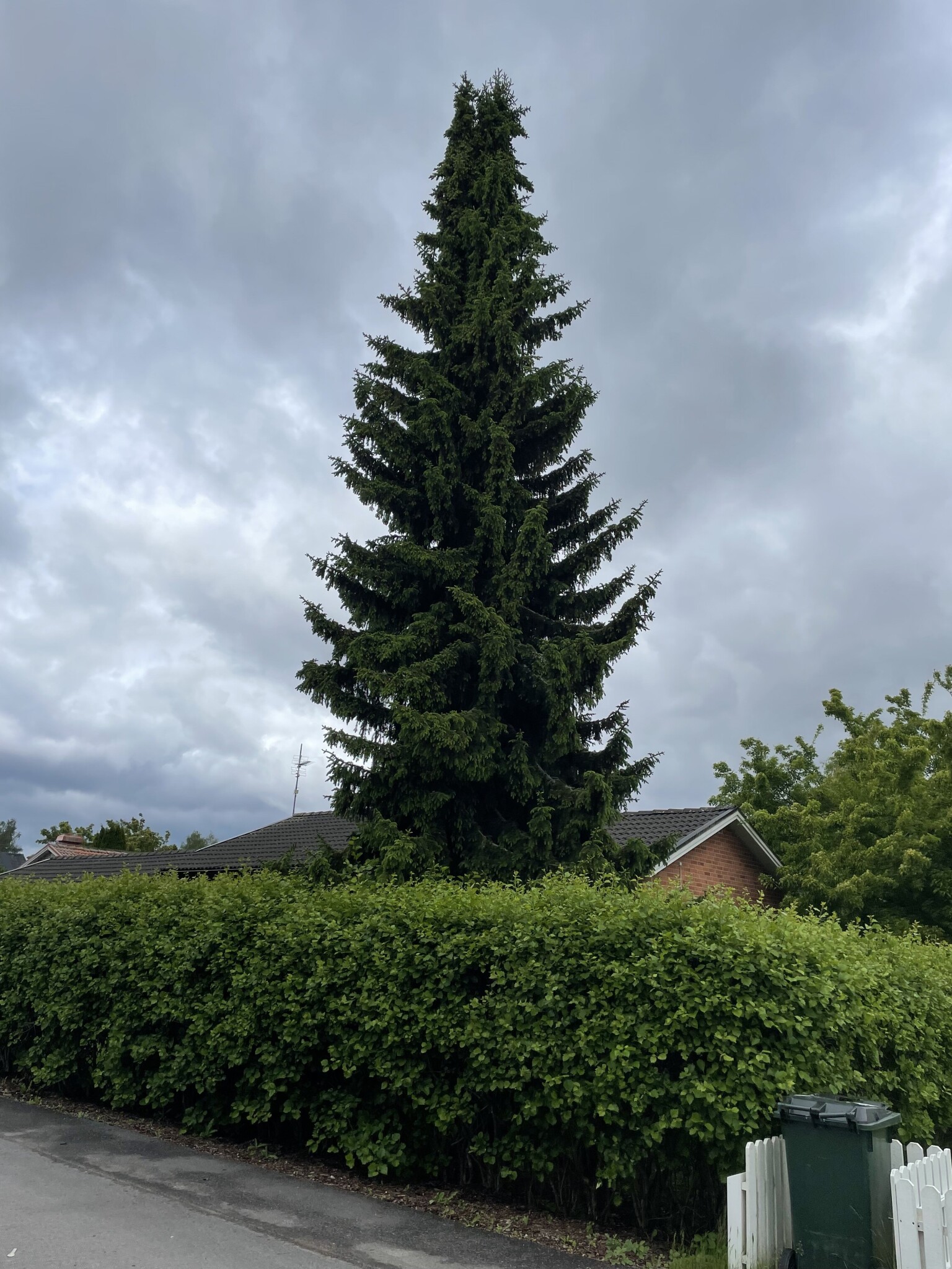

Har en lång häck som jag skulle vilja föryngringsbeskära. Har tyvärr ingen bild från i somras på den sidan som ser sämst ut men där växer det väldigt glest vid basen.
Dels skulle jag vilja ha hjälp med att identifiera vad för typ av häck det är. Har bifogat bilder. Den har rätt långa (upp till ca 3-4cm) och grova taggar. Varken bär eller blommor vad jag har kunnat se. Vi har klippt ner topparna och snyggat till de senaste två åren och då har det växt tillbaka nästa sommar, så det verkar växa rätt fort.
Sen har jag läst mig till att man vid föryngring bör klippa ner till typ 20cm. Skulle ni rekommendera detta eller ska man angripa på annat sätt? Och går det bra med motorsåg eller är tigersåg bättre?
  • Grön häck med en hög grön gran bakom och ett hus med tegelvägg under molnig himmel.

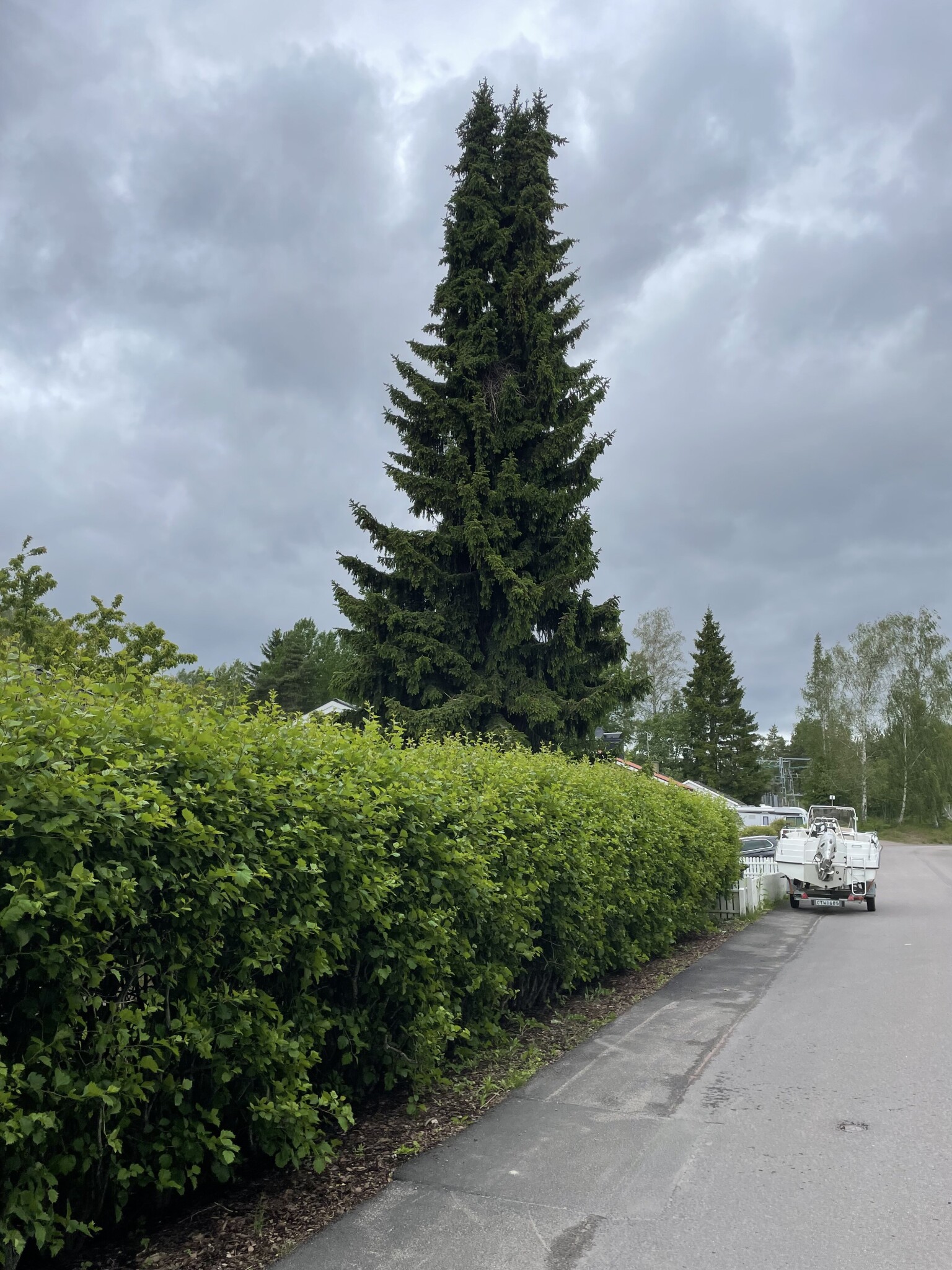

  • Lång, tät häck längs en asfalterad väg med hög gran i bakgrunden under molnig himmel.

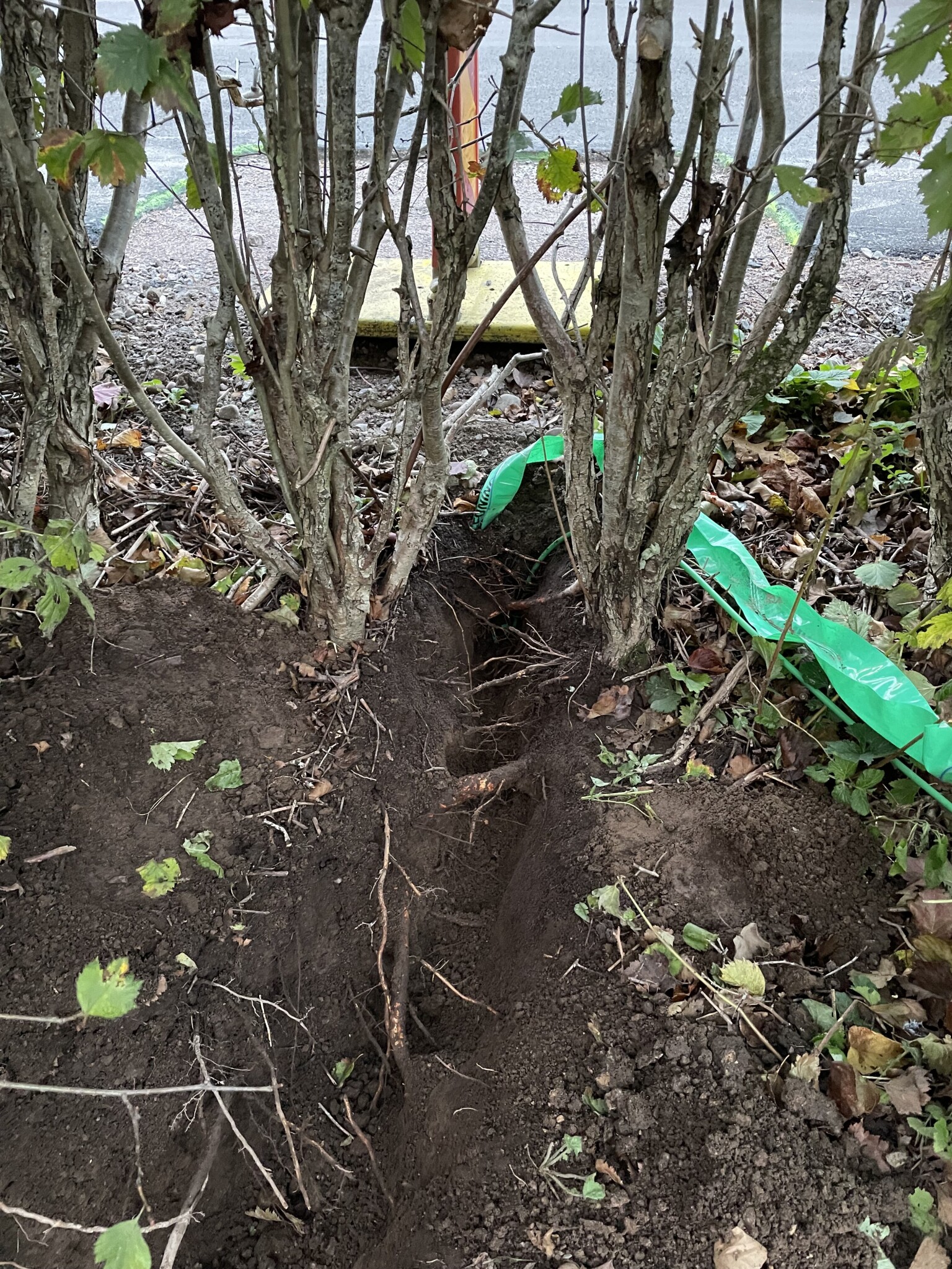

  • Bilden visar basen av en häck med grenar och exponerade rötter. Jorden är delvis bortgrävd och några löv ligger runt omkring.
  • Häck med tätt bladverk och djupa taggar ovanför grävd jord och grönt snöre.

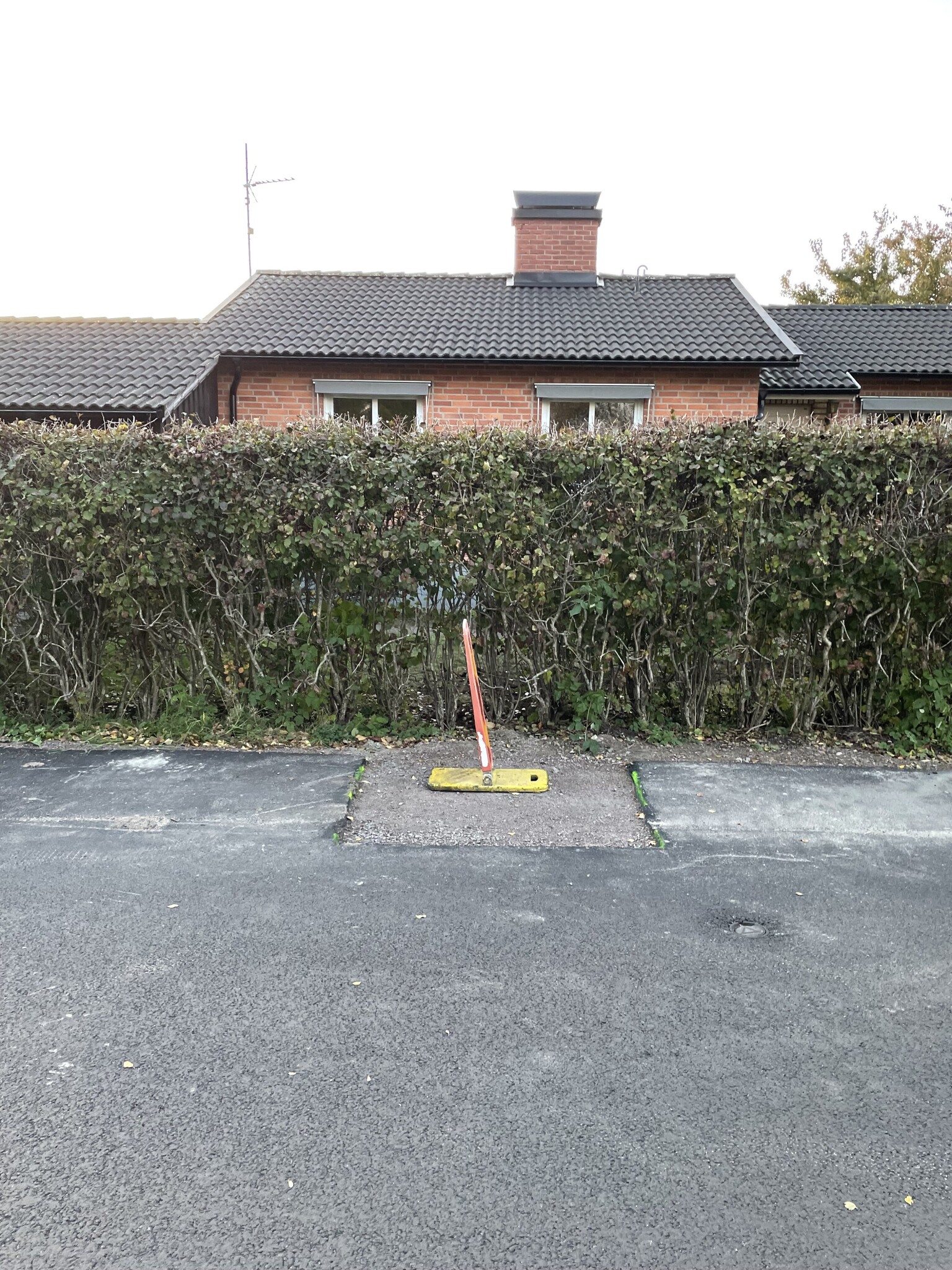

  • Häck framför ett tegelhus med svart tak, grenar syns tydligt. Bredvid häcken står en gul vägskylt med röd stolpe. Asfalterad väg i förgrunden.

Svårt att se när man inte får se bladen men jag tycker de enstaka bladen man ser på bilden med alla stammarna ser ut som hagtorn, den som såldes som amerikansk hagtorn.

Har samma skit eller iaf något liknande. Jag skulle säga såga längs med backen, gräv bort och plantera något annat.
Taggarna är inte roliga, blir någon allergisk reaktion med dom för min del, går igenom cykeldäck, skor, handskar osv. Hopplöst att ta hand om det man klippt bort pga taggarna.
Det är någon av de växter som sålts under namnet häckhagtorn. Den tål riktigt hård beskärning så vill du få den tät hela vägen så är det bara att kapa av den 20 cm över backen och sedan klippa den ett par gånger per säsong för att få den tät. Motorsåg eller annat är bara en fråga om arbetsinsats för dig. Det låt bli många vändor till tippen ändå.

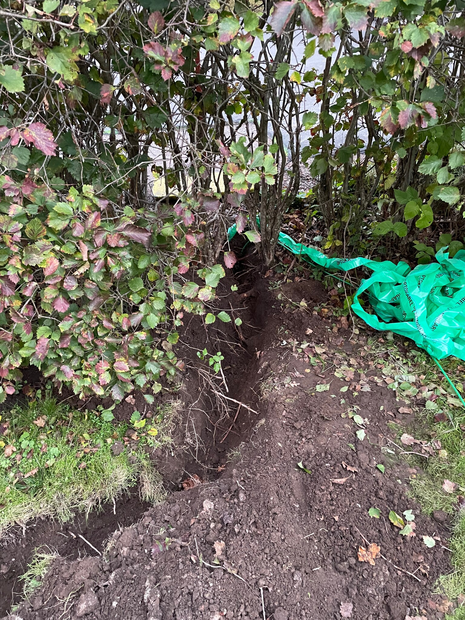

Förstår det! Dumt att jag inte tog fler i somras! Här kommer en till bild där man kanske ser lite bättre.
  • Dike grävt i marken bredvid en häck med gröna och fläckvis röda blad, grönt plastband ligger slängt i närheten.
