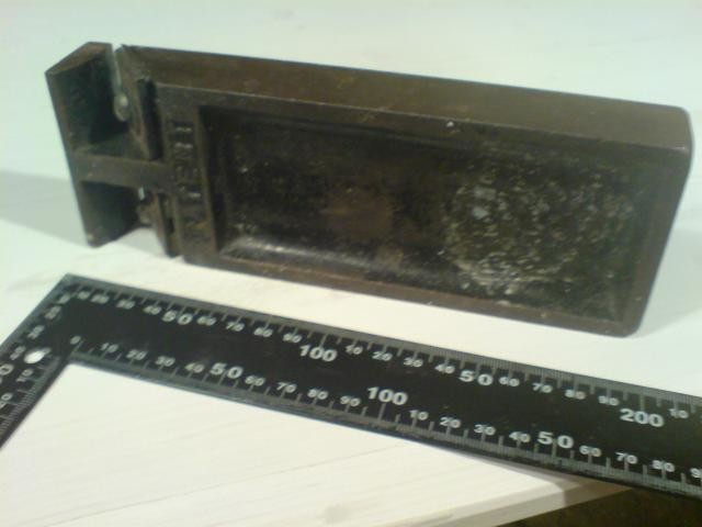

Var hemma hos farsgubben och fick med mig ett par hyvlar hem, bl.a denna gjutjärnshistoria.
Hyveln är endast märkt 'PATENT' men inget nummer varför jag misstänker att det är ett tillverkarnamn. Storlek 200x70 och ett hyvelstål m. spånbrytare på var sida. Sidorna bearbetade och i rät vinkel på alla ledder. Hyveln är urgröpt på fram och baksida och känns naturlig att använda på högkant.
Vad sjutton är det för något och vad har man den till egentligen?

Min far har en likadan som kommer ifrån min farfar som var snickare på 40-60-talet. Enligt min farfar användes den till att hyvla av på dörrkarmar om dörren grep lite grand. Det kanske finns fler användningsområden, men det var i alla fall vad han använde den till.
Det är en sk simsgroda. Används för att komma åt i hörn.
