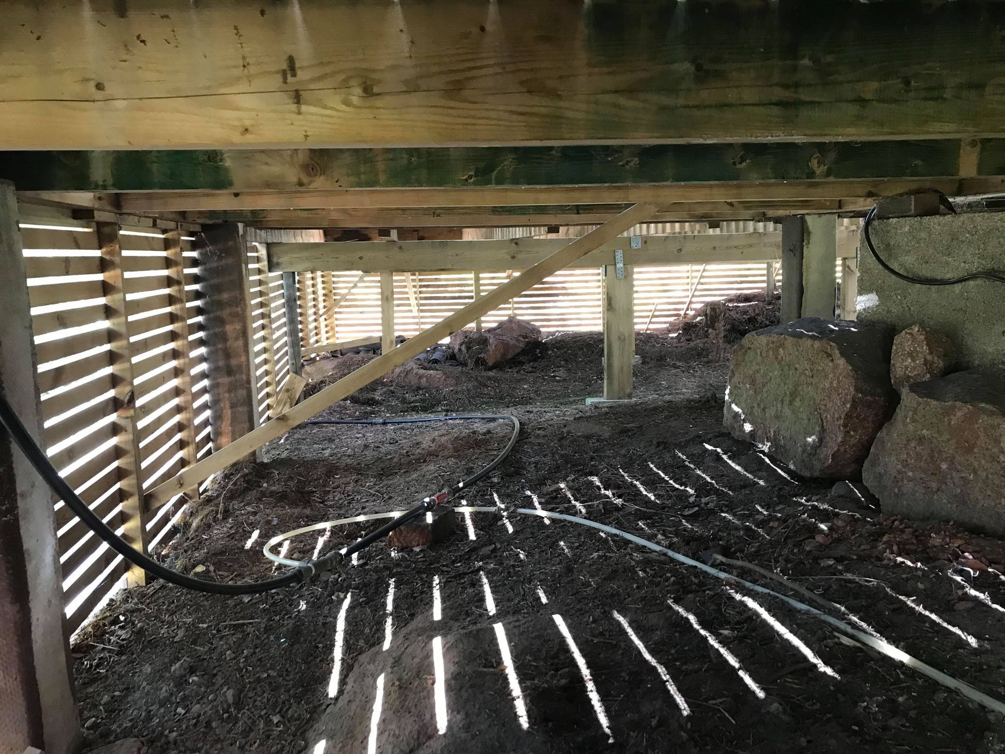

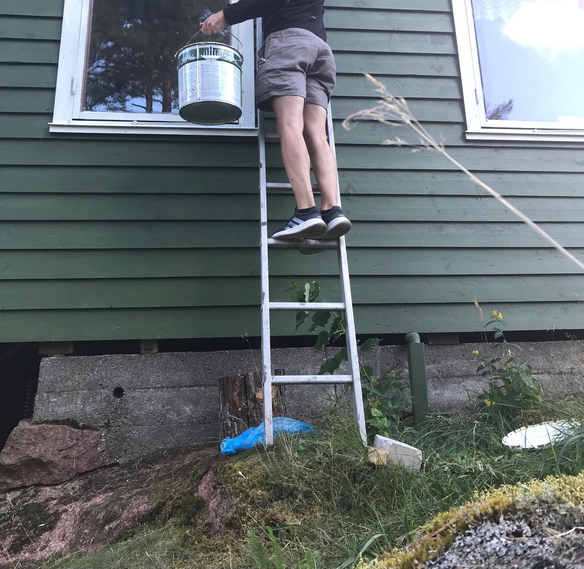

Ny här på forumet och även ny stugägare. Väldigt kul och nöjd med stugan men är lite fundersam på vad det är för grund i den. Enligt mäklaren så är den uppförd på plintar. Och det är den ju, men samtidigt så finns det en betongplatta under stugan som inte har direkt kontakt med bjälkarna under förutom på baksidan. Men inte ens där så är det hela sidan. Svårt att förklara. Jag lägger upp några bilder så blir det lättare. Inte dom bäst tagna men kanske går att se.
Det jag är fundersam över är riskerna för fukt och mögel på vintern och hur jag bäst ska ta hand om den. Stugan har el och värms via radiatorer och kamin men endast sommarvatten via grannbondens brunn. Så vattnet kommer stängas av till vintern.
Är även lite fundersam hur jag ska tänka kring regnvattnet. Stugan står i en ganska ordentlig lutning som borde göra att det rinner bort från stugan. Det plus att den står på plintar så undrar jag lite hur viktigt det är att jag leder bort vattnet från stuprännorna?

Ser ut till att vara ganska fritt blås under stugan så mögel skall ni inte behöva oroa er för.
Vad det gäller regnvatten skall man alltid eftersträva en avrinning bort från hus/stuga så led bort det som kommer från er takavvattning.

Tack för svar!
Ja, att det skulle vara en gammal betonggrund som huset är byggt över har jag inte ens tänkt på. Kan vara möjligt!
Tycker också det borde vara luftigt under stugan och kunna blåsa rätt igenom under. Dock inte den lilla utbyggnadsdelen på baksidan som är en sovalkov. Den är gjord på senare år och ligger så gott som rätt på marken.
