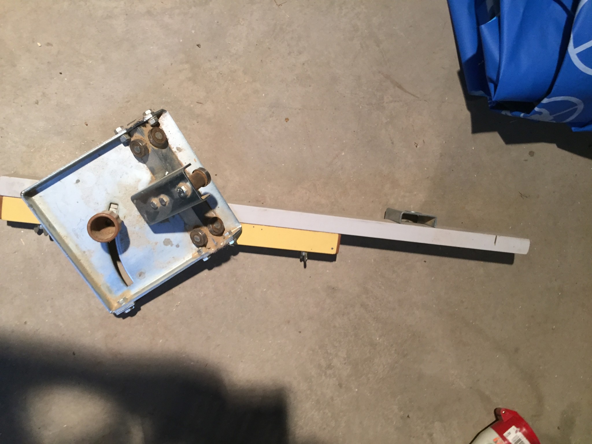

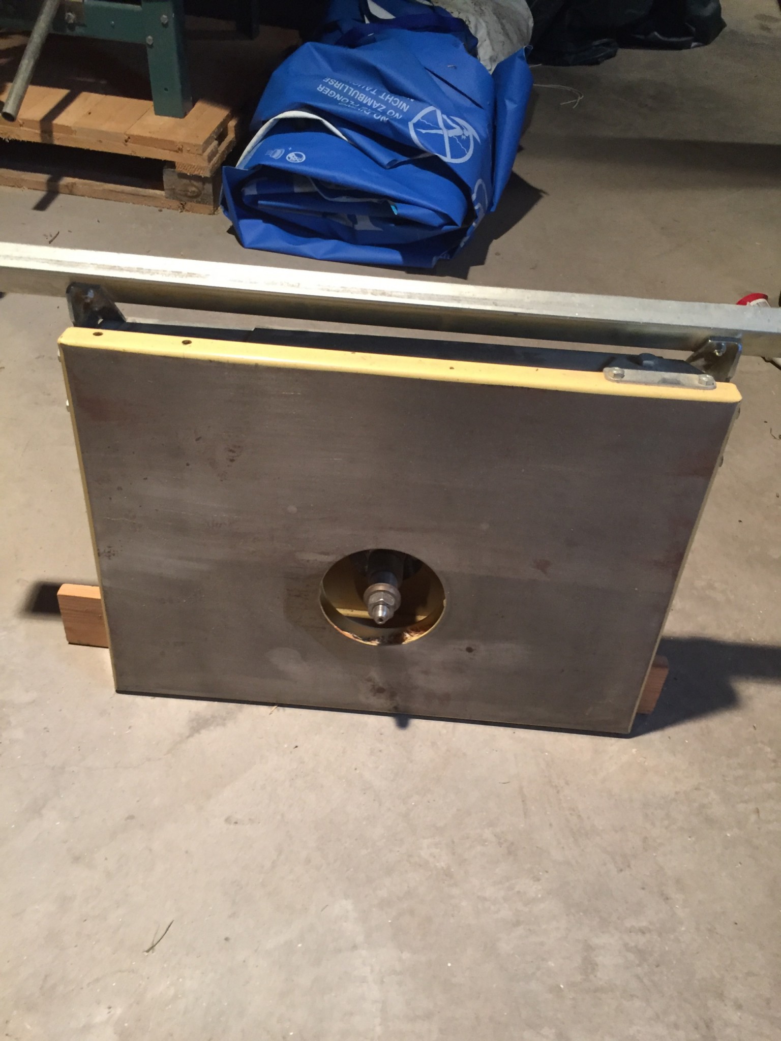

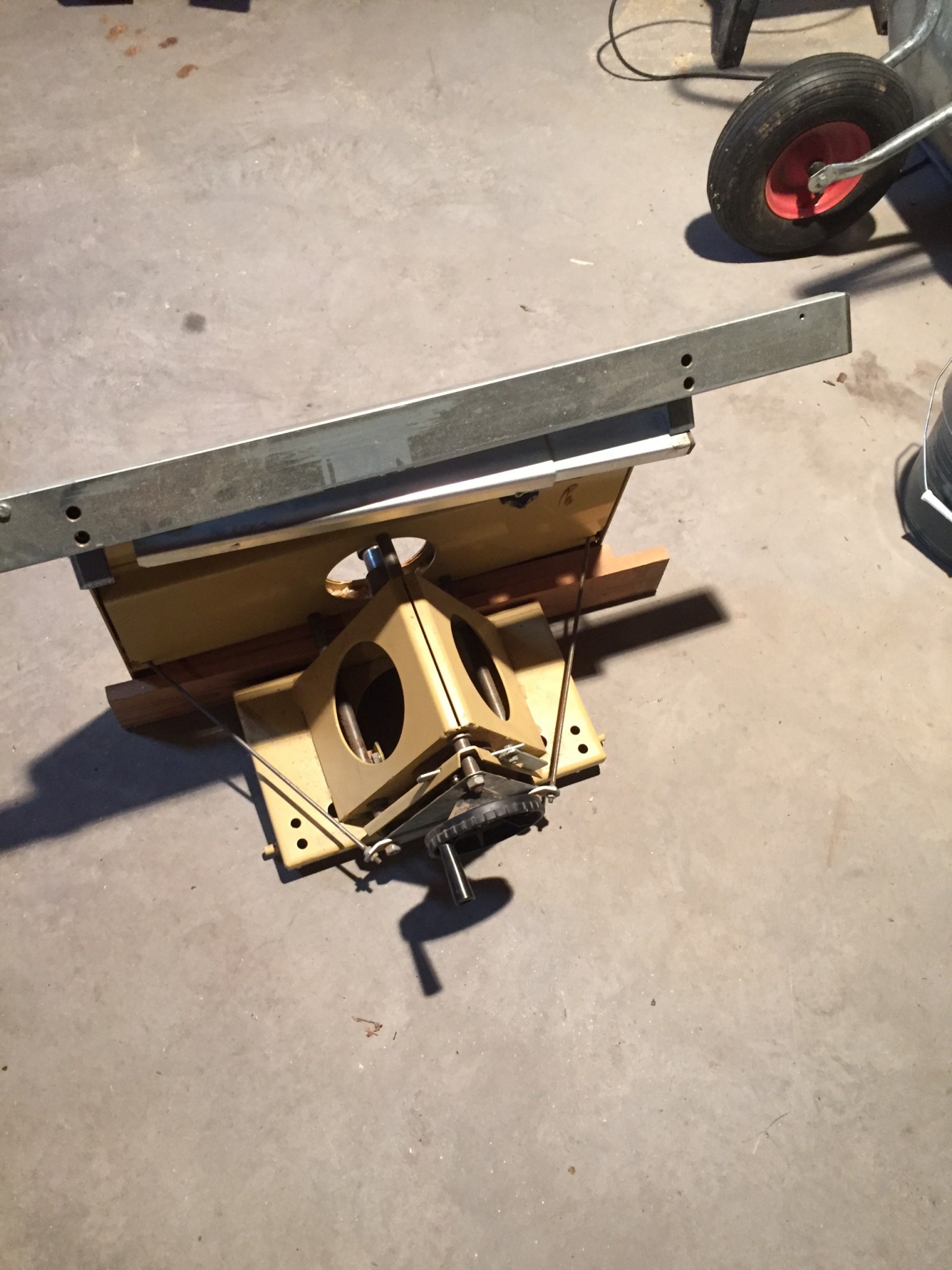

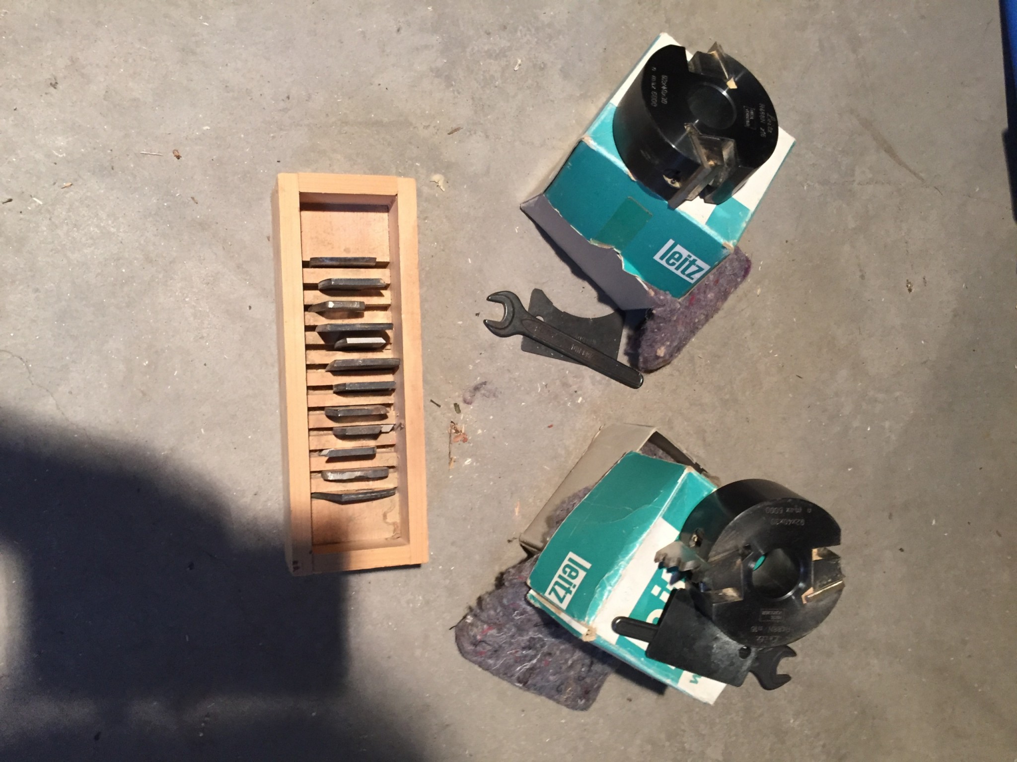

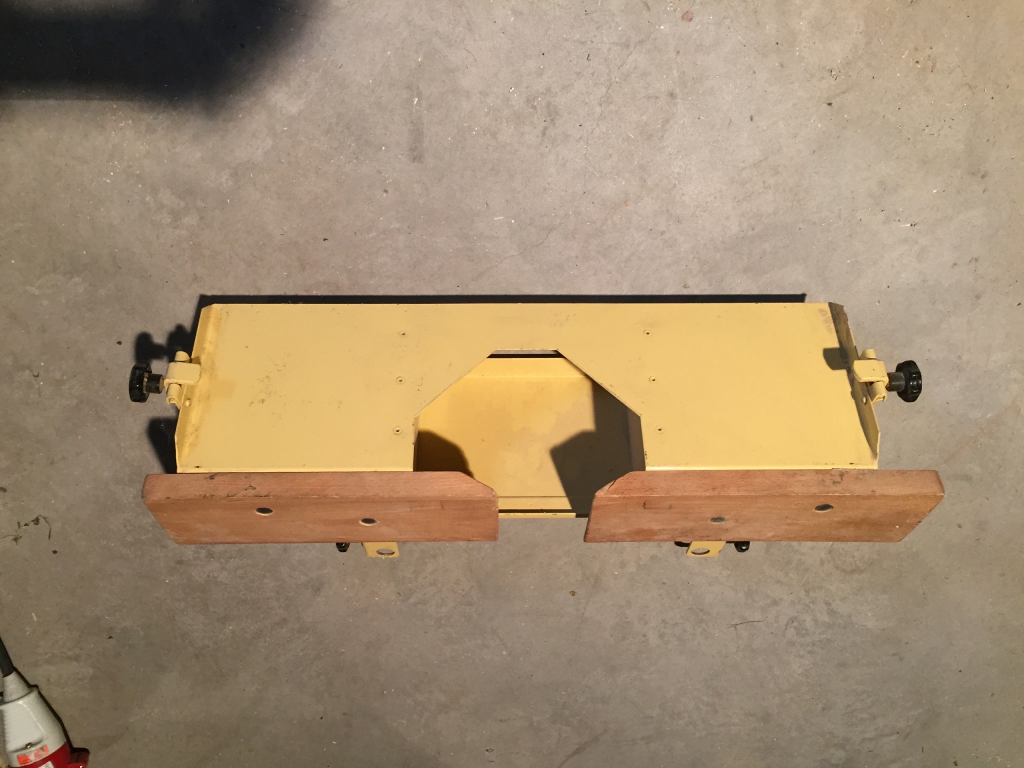

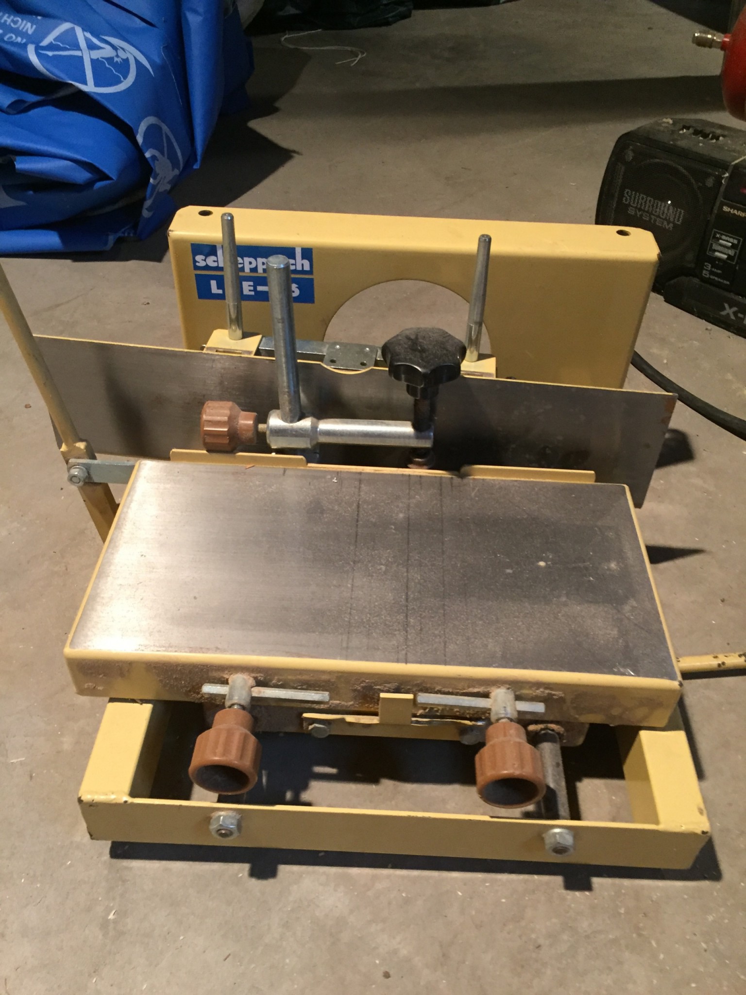

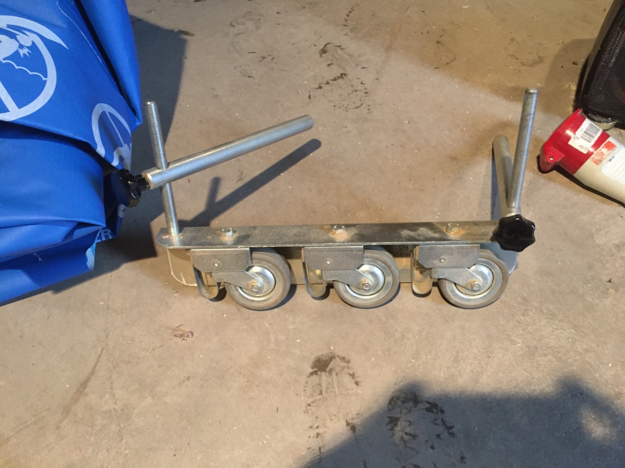

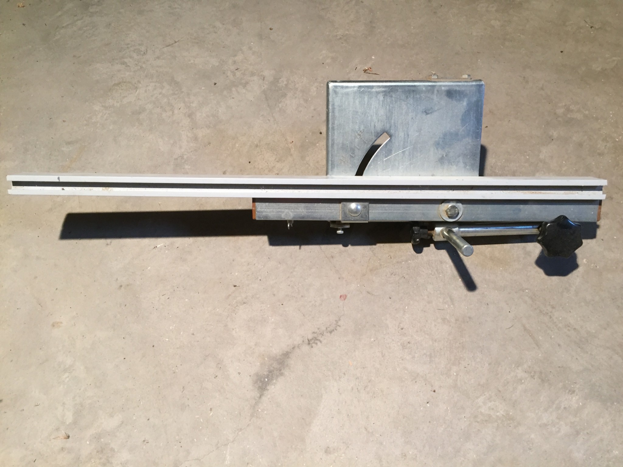

Nån som vet vad det är för grejer? Har en äldre liten snickerikombi som jag snubblade över för några år sedan. Håller på att rensa ur förråden och tänkte sälja av den här men jag har tämligen dålig koll vad som ingår. Kan vara bra att veta vad jag säljer😊
Finns fler pryttlar än det som är med på bild om det är nåt som verkar saknas.

Verkar ju vara någon form av långhålsborr-/bordsfräs-tillsats där grejen på bild 5 är ett anhåll och bild 6 visar (kommer inte ihåg rätt namn) "fräshuvud" med utbytbara skär. Resten är helt obegripligt för mig.

Det till hör en kombimaskin. Uppifrån och ner
Fräsbord
Fräsbord underifrån
Anhåll för tex tappar
Samma fast underifrån
Fräsbordets längd anhåll
Två st kuttrar med utbytesskär av ett väldigt bra märke. Samma som tillverkar Festools klingor
Långhålsborr bord
För att hålla ner arbetsstycket när man fräser. Monteras parallellt med fräsanållet
Pärran
Det är faktiskt två olika anhåll, även om de ser ganska lika ut.
Dum fråga: vad gör man med en långhålsborr?
Det ena anhållet är som kapanhåll för sågen så man får ett litet justerbord.
Det andra är för fräsen för att kunna göra tappar. Sedan gör du tapphål med långhålsborren. Bara att runda av kanterna så tappen passar i långhålls hålet
Googla långhålsborr
Den gör avlånga hål med en typ pinnfräs. Som festools domino

Oj svårt att veta några tusenlappar utan kuttrarna om du hittar rätt köpare det är nog det svåraste.
Fräs kuttrarna kan du lättare sälja dom bör vara värda ca 1000 kr kan jag tycka.
