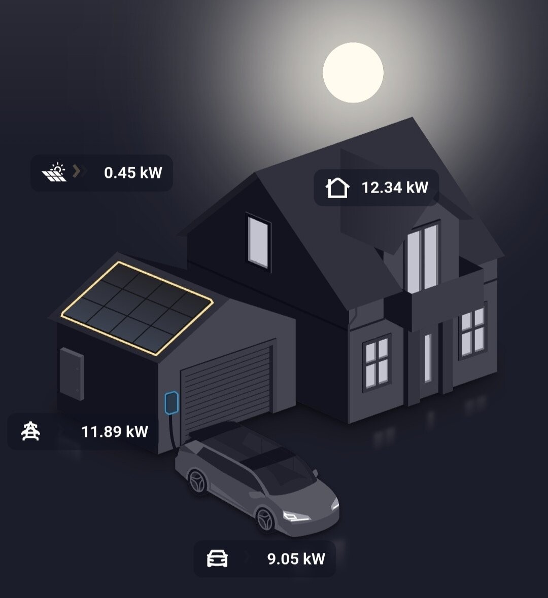

Inget märkvärdigt, men borde inte huset visa att det drar 3,29 kW istället för 12,34 kW enligt min bild?
Jag har kollat lastbalanseringen (Perific) och strömklämmorna verkar sitta åt rätt håll.
Jag har en Zaptecladdare.
Jag har Goodwe solcellsomriktare.
Själva lastbalanseringen fungerar bra nu när både bergvärme och pool drar massa el.
Vad tror ni, är det ens något fel?

Bilens elmätare sitter väl innanför husets
Jag förstår inte vad du menar?
Billaddaren är kopplad på samma elcentral som allt annat i huset, om det var det du tänkte på?
P
Huset visar väl hur mycket "husets elcentral" drar inklusive billaddaren.
Billaddaren visar väl bara hur mycket bilen laddas med.
Om du inte vill ha det så måste ju billaddaren sitta innan husets elmätare som jag gissar inte är elleverantörens då den visar 11.89

Okej, då är det inget fel på varken hur det är kopplat eller appen.
Jag trodde husets kW + bilens kW skulle visa den totala kW:en.
Tack för svar Pappa.

Det kan kanske gå att koppla det så men det kräver nog en ändring i elcentralen
Det krävs väl bara en ändring i appen? Den har ju alla värden som behövs för att kunna räkna ut hushållets elförbrukning exklusive laddarens (12,34kW - 9,05kW = 3,29kW)

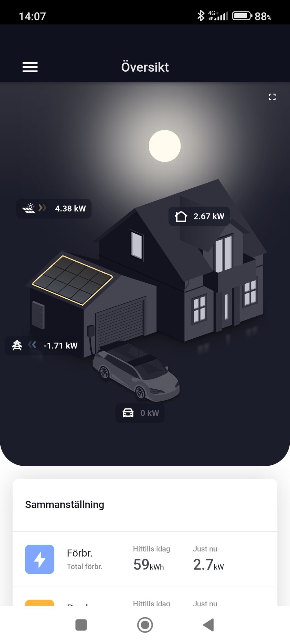

Hej igen,
Nu har jag hittat ett annat fel, kW på huset och ut till nätet är skiftade, hur löser jag det tro? Illustration av hus med solpaneler, energiuttag: 4.38 kW sol, 2.67 kW hus, -1.71 kW nätet, 0 kW batteri; kvällen under fullmåne.
P
Varför skulle de vara skiftande?
Cellerna producerar 4.38 kw
Av dessa så förbrukar huset 2.67kw
Resten 1.71kw matas ut på nätet. Dvs du säljer.
Köper du el så är det positiva siffror och säljer så blir det negativa.
Och.
Skulle huset dra 5.0 kw skulle du behöva köpa 0.62kw
Matematiken bli
Nätet = huset + cellerna.
Edit;
Ändrade matematiken.
Bilen var ju inkluderad i huset

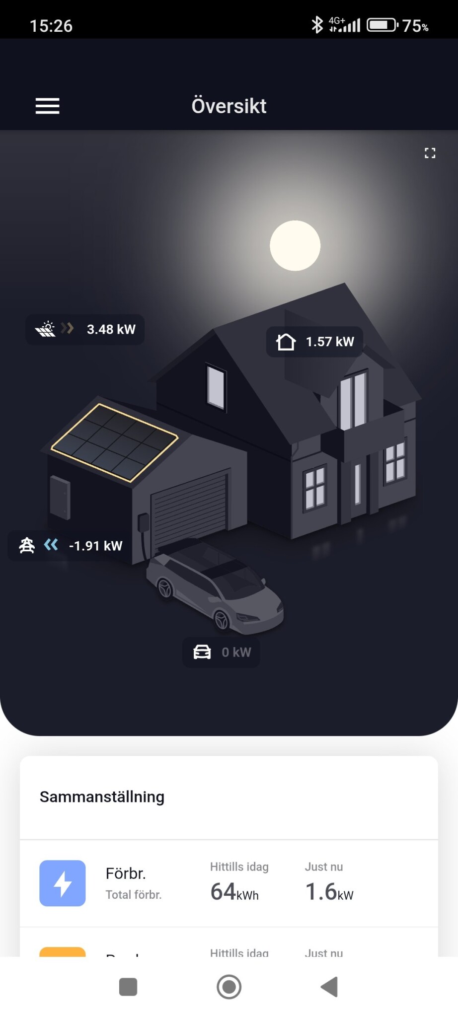

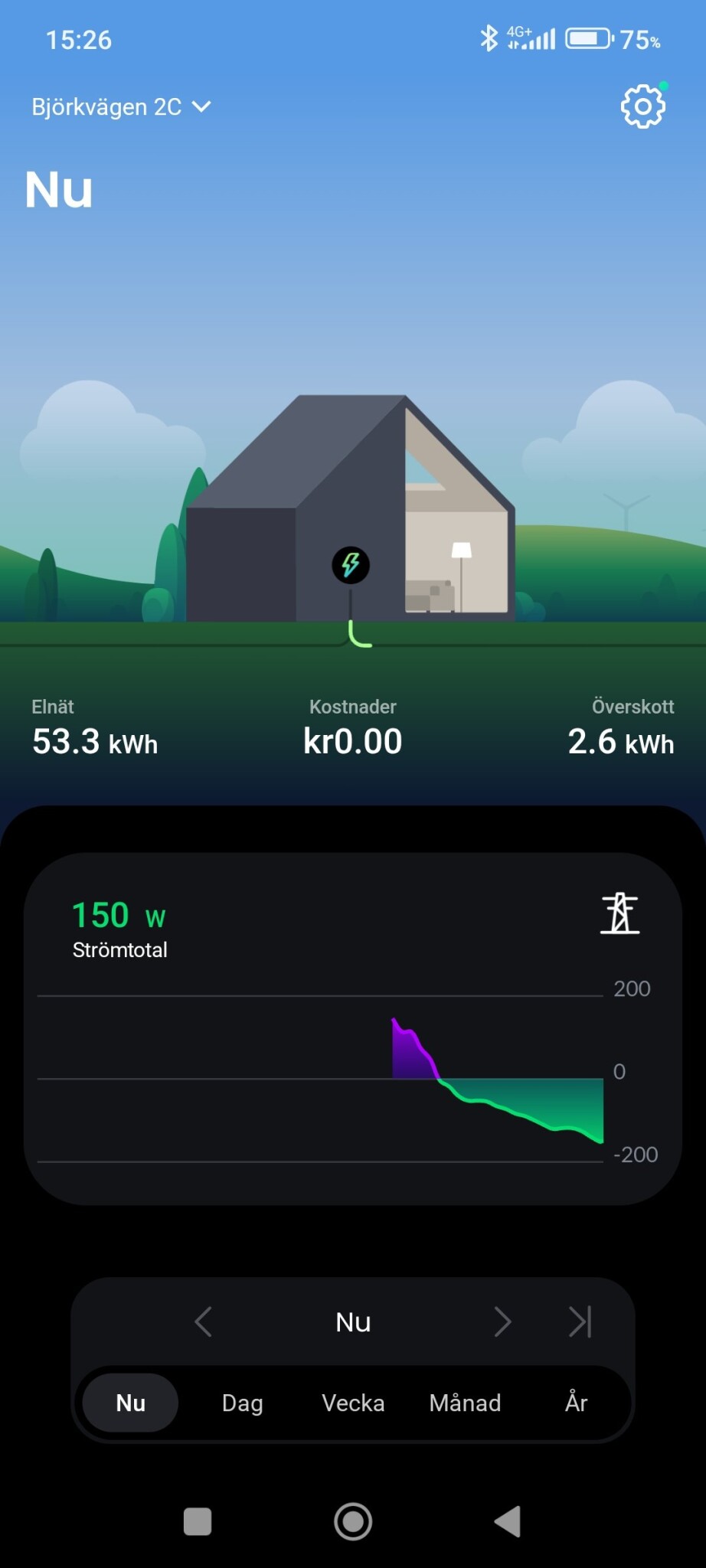

Min Home Wizard-app visar att jag säljer exakt det huset drar, och när jag kollar live på elmätaren misstänker jag att felet ligger i Perificappen och inte i Home Wizard.
Kolla dessa ögonblicksbilderna.

Det säger inte så mycket då i alla fall jag vet inte vad som är HomeWizare och vad som är Perificapp
Men tar vi bilden från inlägg #1 och övre delen i bilden från #10 så passar dom ihop,
Den nedre delen (dvs Förbr) av bilden i #10 passar ju ihop med huset (inklusive bilens) förbrukning
Även delarna i bild #2 från inlägg #12 passar ihop.
Bild 1 i inlägg #12 passar ingenstans. Inga siffror från bild #2 kan bli 150W hur man än vänder och vrider. Inte jag i alla fall. Eller så är det avrunding i "bild #2" som gör att man inte ser dessa 150W.
Men det är lite lustigt/fel när det står "Strömtotal" och sen är enheten Watt. Ström anges i Ampere och Watt är enheten på effekt. Men 150 Ampere är osannolikt i detta fall.
Sen verkar det som dessa 150W är negativa (pga kurvan) så det är nog en export/sälj och det stämmer ju med bild #2.
Ska jag gissa så mäter den "appen" fel eller kanske bara på en fas eller gör galen matematik.
Just det. 150W är klart lite för ett hus att dra så här på vintern. Men visst. Vedeldat och bara enstaka lampor tända så ...

Njae, 150W visade den när solcellerna levererade, jag ligger snarare på 5kW jämt 🤣
