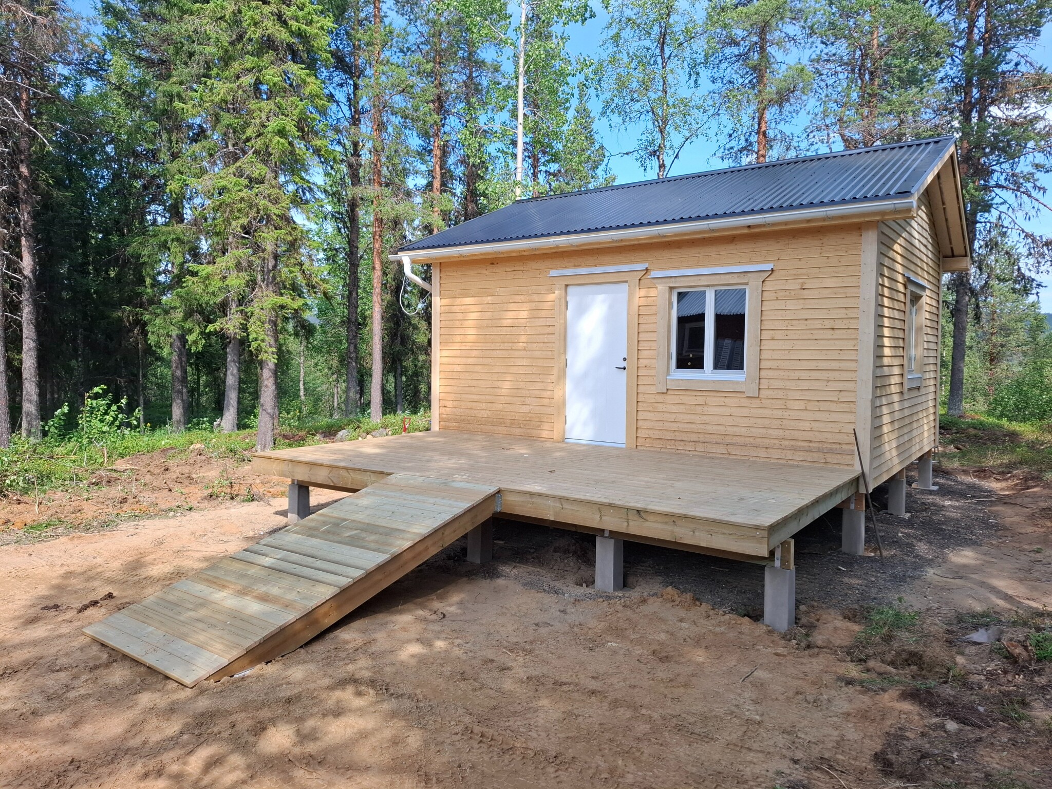

Planerar att köpa en avstyckad tomt på icke planlagt område. Vill bygga en enkel stuga som fritidshus. Håller på att söka bygglov, ska skicka in alla ritningar som behövs.
Jag har ingen stor budget - max 500-600 tkr för en enkel stuga 30-40 kvm (exkl avstyckning o bygglov), utedass till att börja med (förbränningstoa så småningom), gråvattenavlopp, plintar eller gjuten grund, egen brunn och solceller. Göra det mesta av isolering, gipsning och målning inomhus själv. Går det med ens med denna tighta budget? Attefallshus verkar dyrt men vet också att det är dyrt med total entreprenör. Byggsats fr byggmax kan det vara ngt?
Börjar misströsta att det är realistiskt.

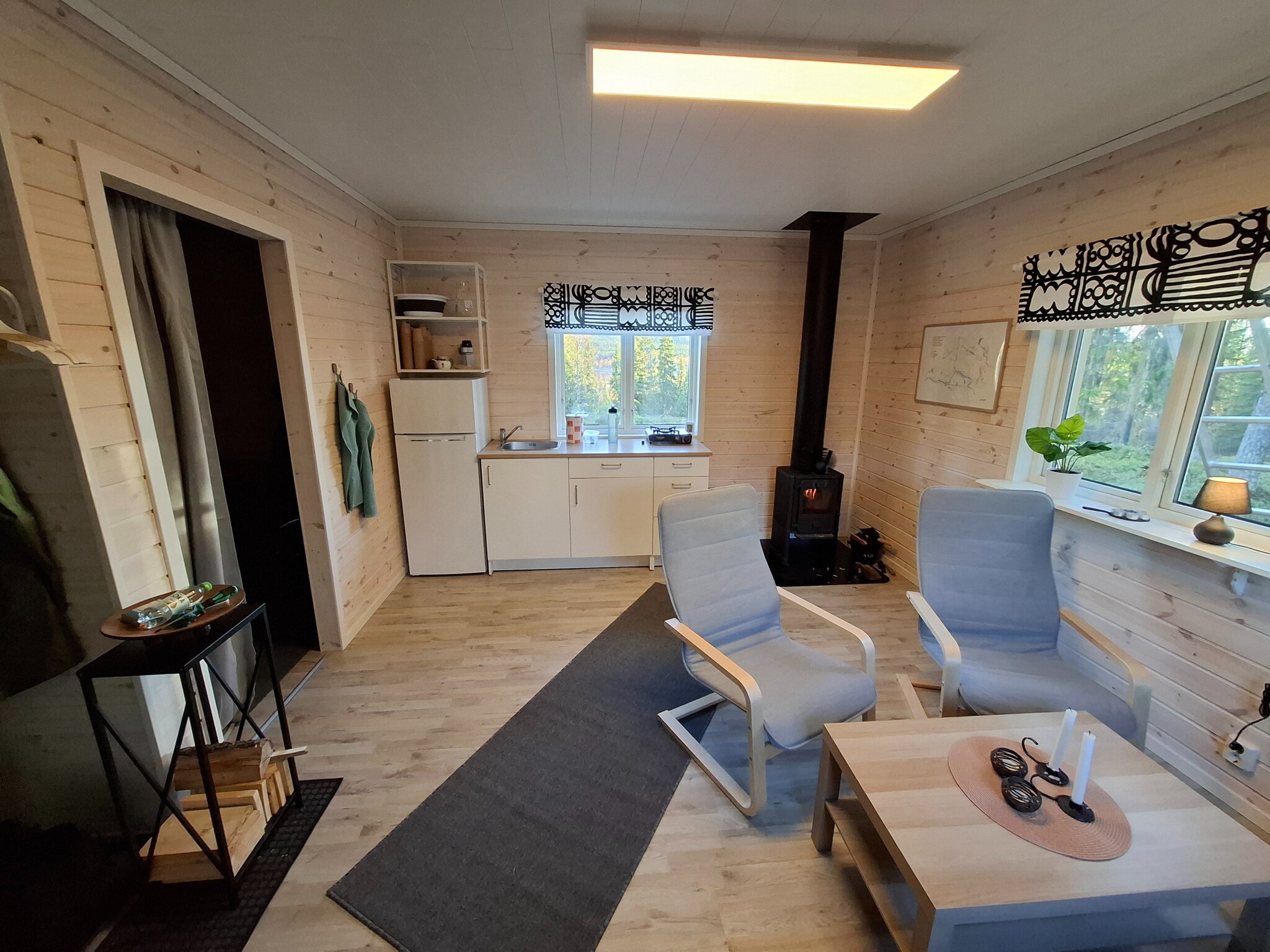

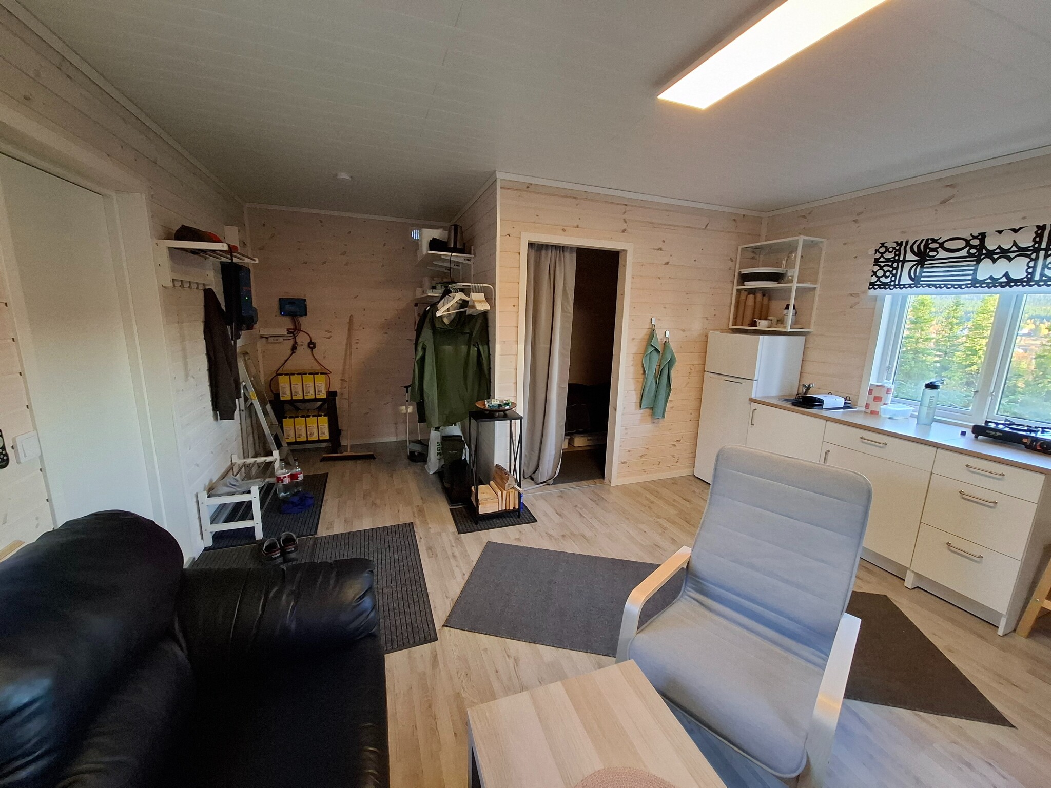

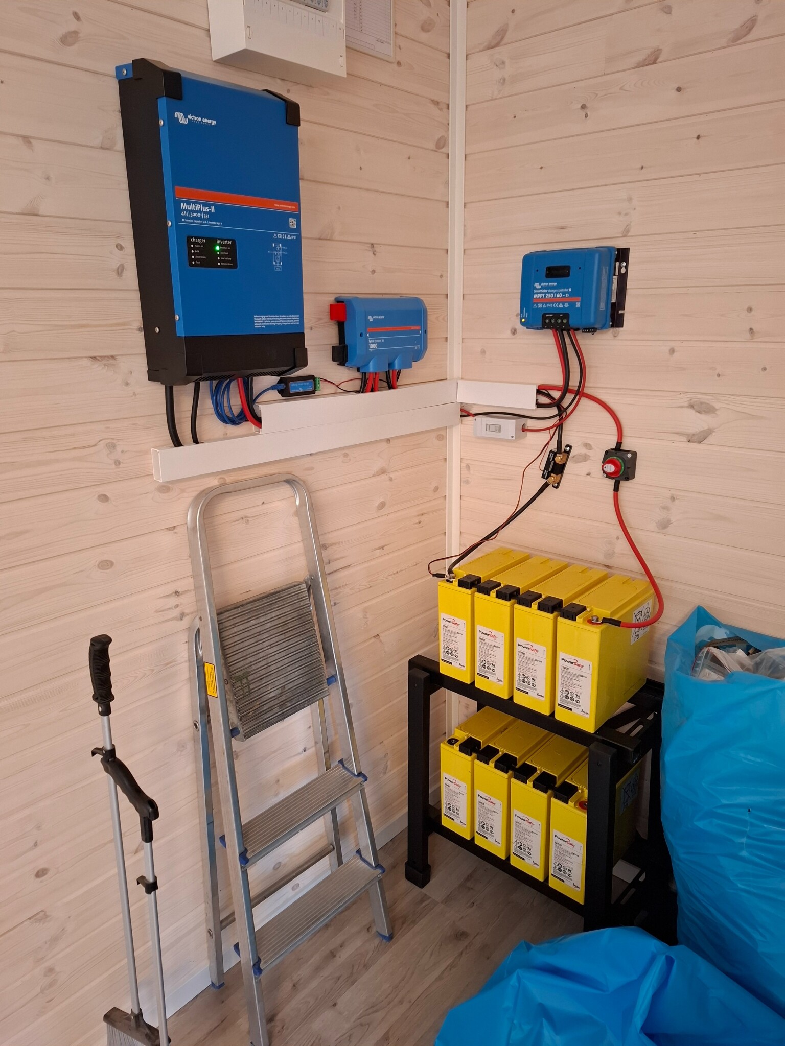

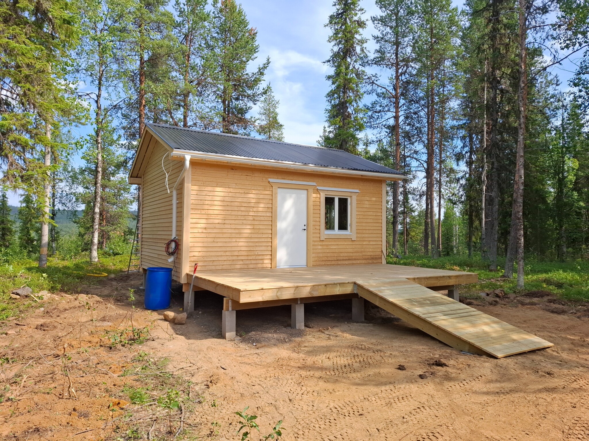

Det ska vara fullt görbart. Byggde min 30kvm förra året för ca 200k. 200mm isolering runtom, en 15kvm altan, begagnad kamin, 6st begagnade solpaneler med batterier. Victron regulatorer och inverter. Kan du snickra själv är det inte speciellt svårt, bara tidskrävande. Hade dock en egen minigrävare för plintarna men de är inte vansinnigt dyra att hyra. Dock ej rinnande vatten och stenkista som avlopp.
Allt beror på valet av material. Billig innerpanel och golv från byggmax så blir det billigare. Ikea har tex ett väldigt prisvärt köksystem nu, tror de gick på 5000kr för mig.
