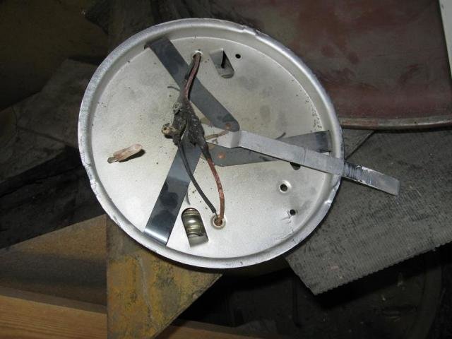

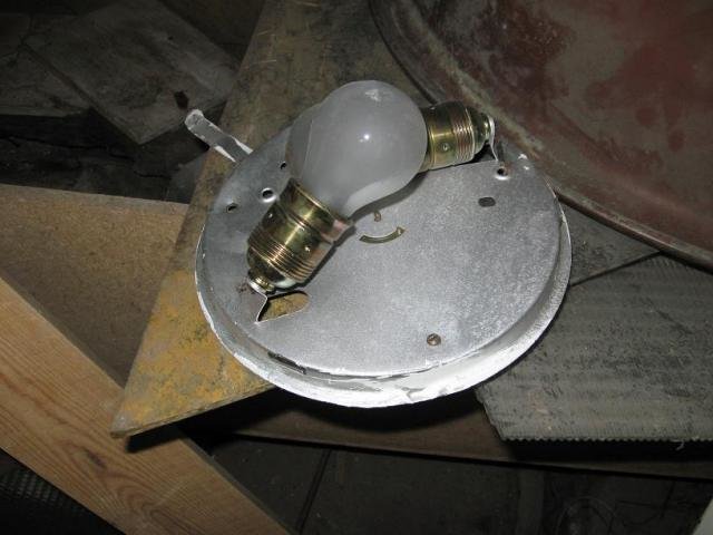

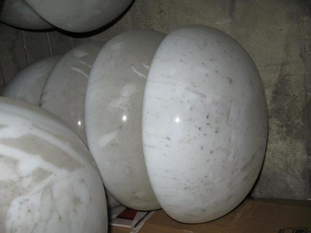

Har en kund som vill ha nya armaturer som liknar lite äldre som han har liggandes. Någon som vet vad det är för fabrikat/modell/typ? Står inget på bottenplattan eller på kupan. Diametern på bottenplattan är ca. 232mm? Finns det några nytillverkade liknande?

Har lyckats luska fram att armaturtypen kallas helglasarmatur (gjordes bland annat av asea). Var vanlig i trapphus förr...

Enl John Eklund, www.elmuseum.se, är det Asea, men jag har sett liknande armaturer från någon annan tillverkare också typ "knäckebröhults smide".

Helglasfästen, utan glas
För inomhusmontage IP20 selga1_104.gif, klass I, selga1_140.gif. Endast för takmontage. Med skjutregel och sockel av aluminiumsprutad plåt. Centrumhål för fastsättning på takdosa samt försedd med genomföringsnippel. Snabbkoppling. Glas och plastkupor, se lista 79. Lamphållare E27.
Artikelnr
75 060 56
75 061 18
varsågod...
Glober med flänsfattning.
79 070 26
Opalglas150
Jag tackar el_richard för svaret. Skall se om man kan få ett fäste på prov och se om det passar kuporna...
